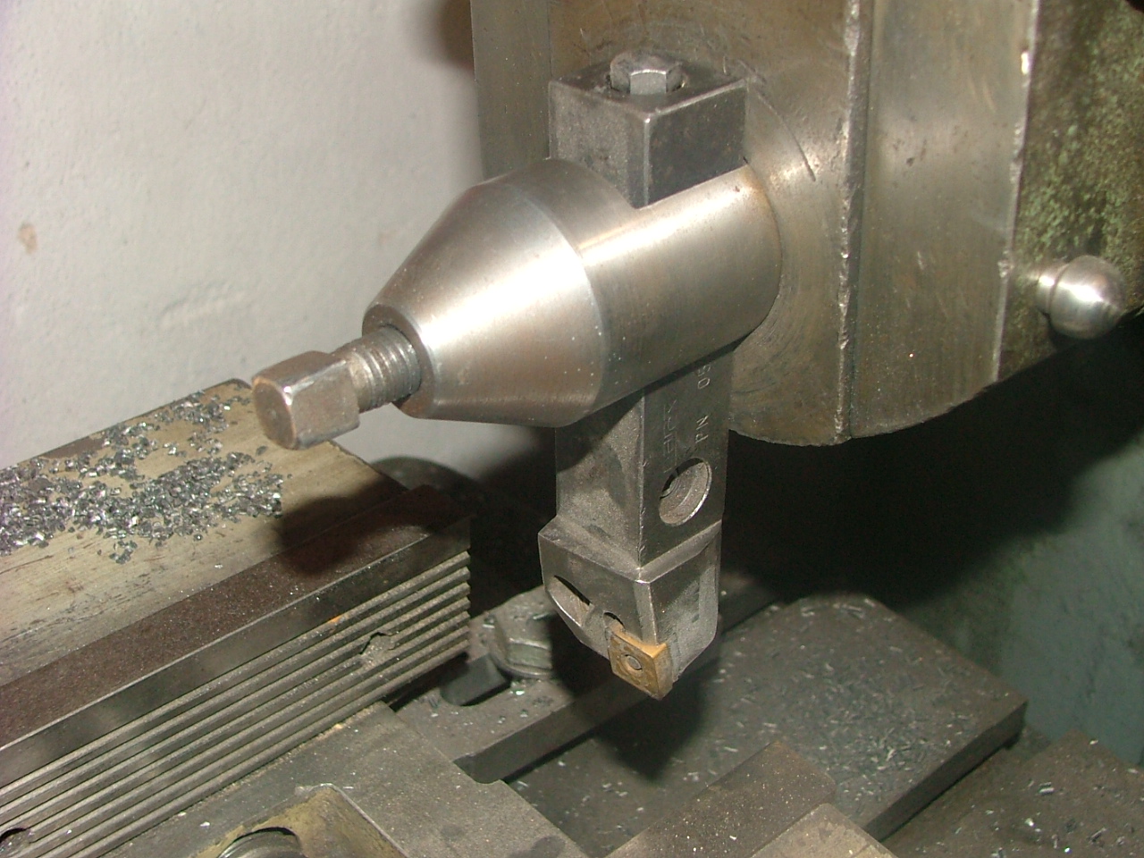

FuN
Příspěvky: 292
Registrován: 12. 4. 2007, 6:57
Bydliště: Choceň
16. 6. 2008, 11:34
já používám šeping hlavně na předhrubování ploch před frézováním nebo když je to tak do 0,1mm tak i načisto (parádní povrch a rovina), obrážení drážek pro pera a co je potřeba, protože nože jsou levnější než frézy (např. rybinové drážky jsou lepší hoblovaný než frézovaný) a když potřebuji nějaký speciál tak si ho vybrousím. Horší je to ale s vyrovnáním a upnutím, kolikrát mě to nakoplo a bylo po kuse. Musí se dávat pozor.

2. 3. 2009, 10:57
Drážky jsme obráželi stejně jako FuN na vodorovné obrážečce, šepingu, dokud se nekoupila obrážečka svislá. Sklíčidlo do držáku, případně svěráku, Nůž na drážky dvojí druh, buď malý příčně do držáku, nebo stejný jako ve svislé obrážečce. Norma dle katalogu, "Obrážecí nože na drážky"

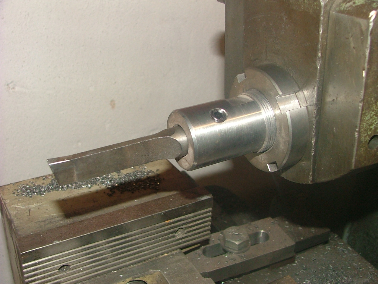

20. 11. 2009, 12:07
Máte nějaký fígl jak ten nůž na drážky v šepinku usadit, aby byl přesně ve středu a kolmo na obrobek? Aby nebyl třeba pootočen?
Hardmesr
Příspěvky: 423
Registrován: 12. 2. 2009, 9:05
Bydliště: Jižní Morava
20. 11. 2009, 3:33
u nás se to na šepingu dělalo tak, že se plocha nože (řezná část) srovnala pomocí broušené podložky a nůž se pak do středu nastavil zkusmým záběrem tak, aby stopa obou rohů nože v otvoru byla stejně silná. Snad někdo poradí lépe.

21. 11. 2009, 3:31
jj tak to taky dělám, někdy taky pomůže přiložit úhelničku k noži a doměřovat rozdíl mezi nožem a dírou popř. z obvodu, tím se taky změří úhel podbroušení, aby nůž nedřel v drážce. Jinak mám odskoušené, že když už nůž škrtá oběma rohy stejně, a je najetý v ose, tak je to poté ok.

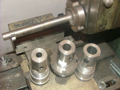

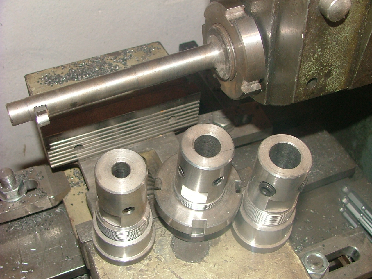

Příspěvky: 3835
22. 11. 2009, 9:45
dělám to jak hardmesr a fun a ještě k tomu středu mám vždycky obrobek chycený ve sklíčidle,
Na ustavení středu mám udělalný takový forichtung ze šestnáctky kulatiny co upnu do sklíčidla a na té kulatině je vyřezaná kotoučovou pilkou přesná drážka přesně v ose podle nejčastějc používaných drážek z jedné strany zfrézované aby se drážka dala nastavit vodorovně s nožem ,obrážecí hlava s ustaveným nožem sjede dolů a já už do nože najedu s tou drážkou přesně kličkama :wink: a je to vždy Oukej
no ale když nad tím teď tak přemýšlím když to píšu,tak to dělám zbytečně složitě,stačila by mě jedna kulatina :!: která by byla zfrézovaná přesně do půlky a stačilo by najet ploškou na jakoukoli velikost nože a zbytek dopočíst do středu podle poloviny síly nože :idea: :idea:
