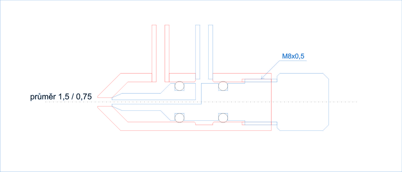

Tryska na mlžení lihem
jirkam
Příspěvky: 241
Registrován: 15. 6. 2007, 10:25
Bydliště: Pardubice
12. 3. 2018, 8:22
Tak ten ejektor UNIMATIC nechci. Potřebuji aby to bylo co nejmenší.
Kompresor mám velkej i se sušičkou.
To video se super. Levá - pravá. To je hezký ale je to strašně velký proud. Mě stačí polovina i méně.
Líbí se mi varianta s přitlakováním lihu a s ventilem pro regulaci proudu.
"cinska peristaltika" tím myslíš co? :(
Díky jirka

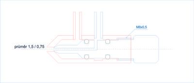

jirkam
Příspěvky: 241
Bydliště: Pardubice
12. 3. 2018, 9:22
Takto je to lepší?
Otvor ve špičce pláště jsem zmenšíl a protáhl na průměr 1,5 x 2,5 mm abych minimalizoval kónusový roptyl. (doufám)
Otvor v trysce jsem zmenšil na 0,75 mm a zmenšil jsem i vrcholový úhel. Koukal jsem na originál od NOGA a tam ten vrcholový úhel trysky je o hodně menší než je vnitřní úhel v plášti.
A přehodil jsem zápichy.
Díky za názory.
