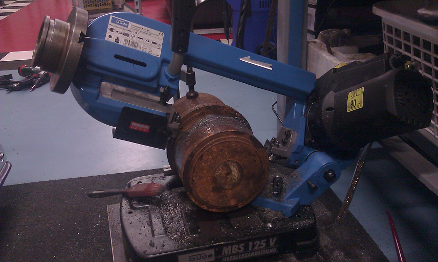

Pas vzdy praskne v puvodnim spoji (svaru). Uz po par desitkach minut rezu na novem pase se zacne ozyvat cyklicke tukani, jak napraskly spoj najizdi do rezu. Jeden pas u me tak orientacne hodina rezu. Vyzkousel jsem uz asi tri dodavatele pasu a vypada to na chybu pilky. Nepomaha ani co nejmensi vystaveni voditek pasu, ani ruzne sponovani. Mozna za tim je pomerne maly prumer obezneho kola s celkem velkym opasanim, nevim.
Nedavno jsem ji ale musel znasilnit na rez kulatiny prumeru asi 200mm. Musel jsem to vyfotit. To jen kdyby nekoho zajimalo absolutni maximum te pilky :D

Na tom napínacím šroubu pásu máš co?
Dawe
Příspěvky: 3104
5. 12. 2018, 6:12
To je jenom zavazi. Je to tak dva roky zpet ale myslim ze to je nejspis unaseci deska S28 pro soustruzeni mezi hroty.

Jo to máš jako gravitační přítlak?

Jo a jak dlouho si to řezal?

Jo, nechavam to rezat samo, nemam na to trpelivost. Pozdeji jsem tam misto zavazi namontoval stavitelnou pruzinu a olejove odkapavatko.
Ta kulatina trvala tak 2x10minut? Byla myslim potreba to pootocit.

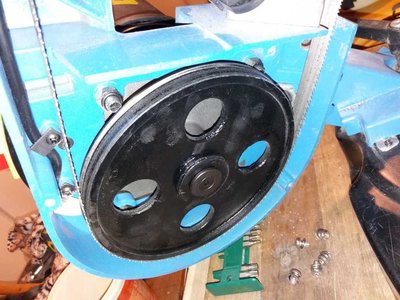

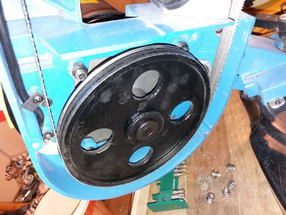

Jaký mají, ta kola, venkovní průměr?

Když jste u kol,zeptám se:kola jsou pogumovaná,nebo pás chodí jen po tom kovu kola ?
Mám totiž svislou pásovku a tam na kolech nic není,takhle jsem ji už koupil, a řeže to..Jen se mi to nezdá..

U Pilouse ARG 110 chodí pás po litinových kolech průměru tak 200. Ale kolo má osazení nad horní hranou pásu a zuby jdou mimo kolo. Pásy nepraskaj. Za několik let co na něm dělám mi prasknul jenom jeden a to bylo nedostatečně upnutým materiálem.

Jsou litinová
Průměr kol je 160 mm.
