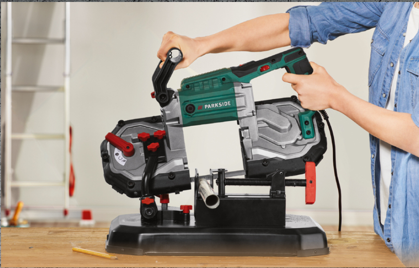

Viem že to nieje niečo o čom by niekto z vás uvažoval, ale čo si myslíte o tejto pásovke z lídla?
Momentálne režem profily a jakle na rozbrusovačke, kde presnosť je úmerná ruskej konštrukcii stroja z kúpeného z polského trhu a tak by ma zaujímalo na ozaj také domáce kutenie by to bol pre mňa velký krok vpred ...

Co jsem četl názory na tuto pilu na jiném fóru, tak nebrat. Cituji:
Tak jsem objednal a v pátek z Lidlu dorazila , pás v tom je 12.7 x 0,65 x 1140... dílenské zpracování mně docela zklamalo i na Parkside je ten můj kus docela nic moc - některé nedotažené šrouby na krytech, v příbalu jiné šrouby - krátké - nejde sestavit a co víc nejde regulátor otáček buď nic nebo plné otáčky. Jinak pás je veden v ložiskách jak boční tak přítlačný, ten kloub na stole je prozatím pevný. Neměl jsem zatím moc čas to vyzkoušet jen jsem si s tím dneska nařezal nějaké 12 šroubovice a šlo to jak do másla... asi to pošlu na reklamaci a ten další kus pokud bude funkční si nechám, na domácí občasné pižlání to bude asi vyhovovat... jo a ještě byl rozlámaný kufr tak, že z toho začínám mít čím dál větší dojem , že už je to jednou vrácené zboží

tady mě odrazuje to že jsou ty vodící kola pásu spojené jen přez to plastové tělo motoru , to se musí strašně kroutit , a jestli né hned na začátku tak časem určitě .

Je to asi na občasné řezání použitelné a určitě mnohem lepší než to řezat v ruce.
Nicméne má to vysokotáčkový motor a při řezání to docala ječí.
Myslím, že podobnou má lapa a právě si stěžoval na hluk - nepříjemný jekot.
