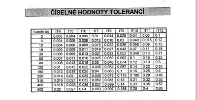

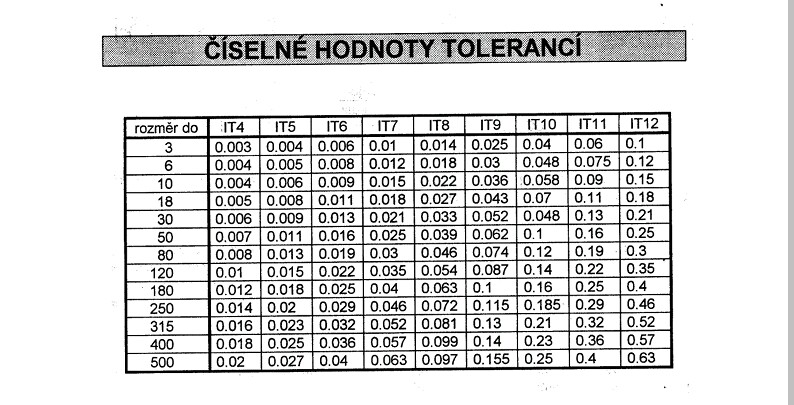

Příspěvky: 2709
24. 3. 2019, 9:29

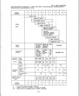

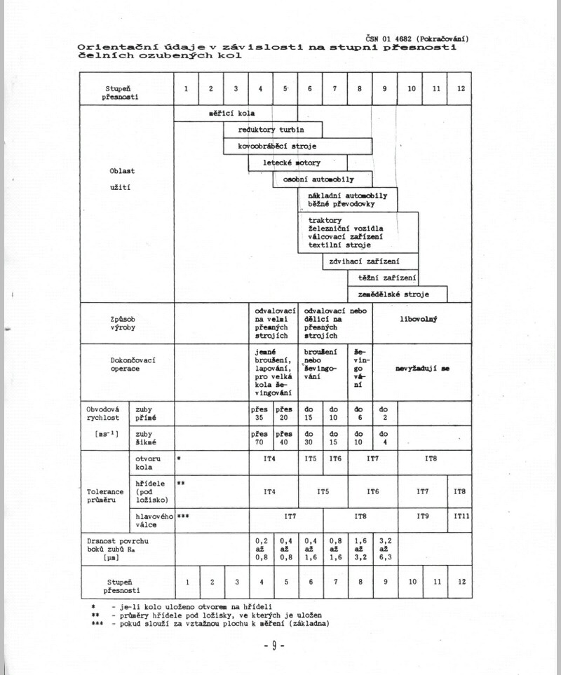

Jen trochu pro doplnění, hrabal jsem v mých sešitech z tech. kreslení z průmky.
Edit : Sice ten první obrázek je k ozub. kolům, ale aspoň trochu napoví, v jaké toleranci lze jakým obráběním dosáhnout.

Takže několikametrová hřídel s ložiskovým průměrem 3 až 6 mm pro IT5, nebo několikametrová hřídel s ložiskovým průměrem 10 až 18 mm pro IT4?
A bylo to soustruženo s lunetou, nebo bez? Stanik84 nebyl tak líný jako já a našel to v tabulkách a dal to sem. Tak co, borci?
