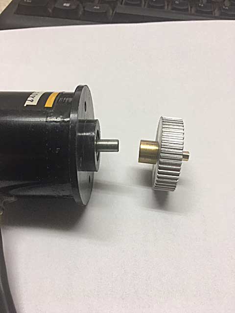

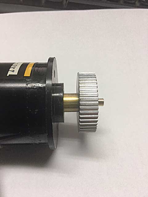

Bodla by rada. :-) Původně jsem chtěl propojit vřeteno s enkodérem ozubenými koly. Píšu koly, protože tam musí být jedno třicetizubové a jedno vložené abych se dostal alespoň o 25 mm od vřetene dál. Nakonec jsem to opustil a propojení udělám ozubeným řemenem T2,5. Sehnal jsem krásný u Týmy vč. řemenic a tady je ten dotaz. Řemínek je 4,5 mm širokej a nádherně ohebnej, ale napnout se musí. Z enkodéru vede ocelová osa 6mm a je tam vidět ložisko mám dát ložisko i z druhé strany řemeničky abych snížil namáhání?
Re: Úprava Mn80
Napsal: 10. 7. 2018, 8:17
od r4cv
Ideálne by bolo dať remeničku na samostatnú osku s 2 ložiskami a enkodér cez spojku, aby nebol vôbec namáhaný.
Re: Úprava Mn80
Napsal: 10. 7. 2018, 9:45
od lubbez
Taky mě to napadlo. Byla by škoda ten enkodér zprasit.
Re: Úprava Mn80
Napsal: 10. 7. 2018, 10:15
od testone
ne
není to potřeba, je to na radiální namáhání stavěný
v enkodéru jsou kuličková ložiska, i kdyby to byla nějaká 608 nebo tak něco, tak to tah od řemínku vydrží asi 100 let
samozřejmě napnout s citem
není třeba nijak moc
Re: Úprava Mn80
Napsal: 11. 7. 2018, 12:26
od lubbez
Tak jsem to udělal takto. Řemenice je nasazena na enkodér (díra H7), drží jí červík a na druhé straně pro sichr ložisko 625.
Díky za rady.
Re: Úprava Mn80
Napsal: 11. 7. 2018, 1:22
od testone
A jseš si jistej, že nějaká šmajdavost v řádu pár setin a nesouosost domečků atd (která tam určitě je) nevnese díky nějakému křížení do toho uložení síly řádově větší než je namáhání od samotného řemínku?
Re: Úprava Mn80
Napsal: 11. 7. 2018, 5:39
od lubbez
Nevím, snažil jsem se to dělat s maximální pečlivostí, ale taky klidně ten čuráček na ložisko stočím a budu ještě o 6 mm níž. Pochlubím se zítra, teď už jdu domu.
