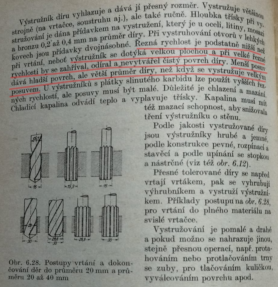

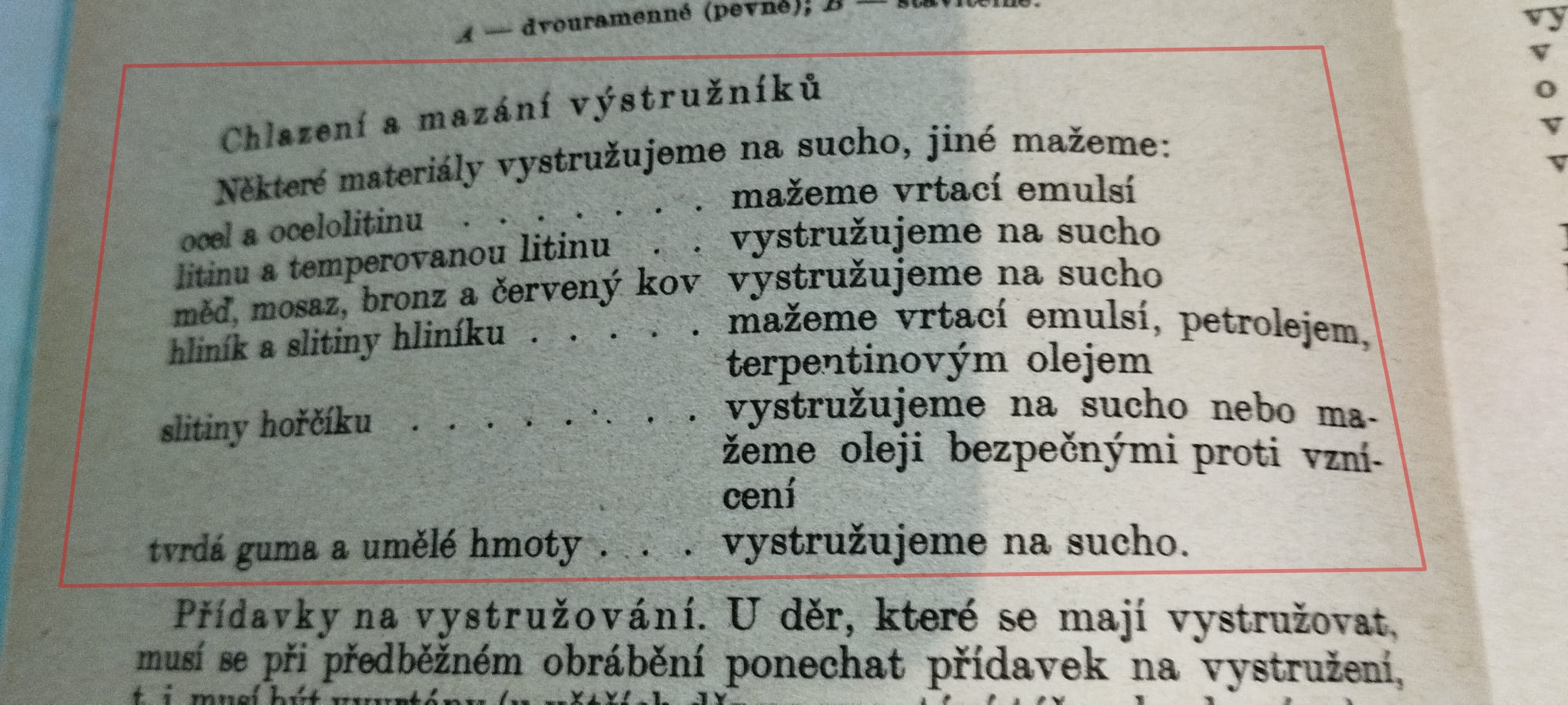

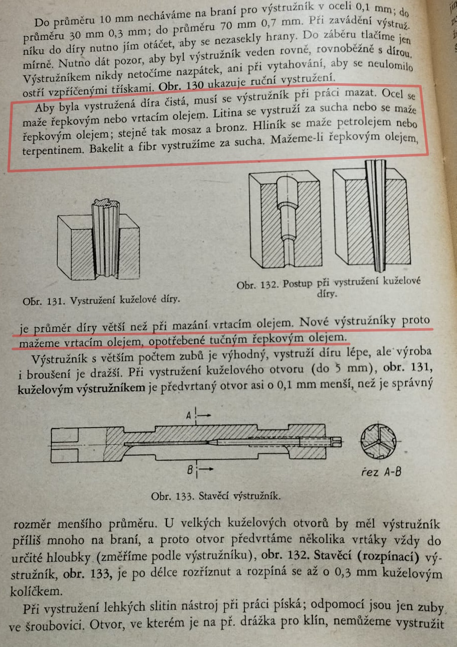

takže mlžiči :-) :
co sem našel v literatůře:
-větší díru zapčíiňuje jistě házivost výstružníku, nesouosost díry, tupý břit výstružníku, vůle vřetena pokud nepoužívál volné uložení.
-Zvětšení průměru můžou taky zapříčinit mimo mazání větší otáčky výstružníku- jednoduše řečeno víckrát se otočí v díře při vystružování díry a tím jaksi zvětší kalibrační část tu díru...
-řepkový olej prý zvětšuje díru a je v hodný na opotřebené výstružníky.
- řezný oleje s molybdenem asi obalují břity takže zase zvetšuje díru.
-Tu už je možnost jen vzít nějaký olej co nemá zádné přísady proti opotřebení, naředit a smíchat s něčím co podporuje obrobitelnost - takže třeba jemně mletá sýra...
-Kdysi se tu zmiňovalo sádlo z kačeny to teda nevím co dělá s rozměrem díry - ale hezky voní - k tomu by se mohli vyjádřit ti kteří recyklují to sádlo.
nástrojářství - popis výroby, práce a  kontr nástrojů se zvláštním zřetlem na lisování 1949 dobrovolný.jpeg

Podle mě by to asi možná chtělo zkusit nějakou jinou literaturu
Třeba od někoho, kdo víc vystružoval avšak byl méně F.L.Čelakovským (známý sběratel ústní lidové slovesnosti).
Pokud se ta věta zdá někomu nesrozumitelná, tak vřele doporučuju si zkusit vystružit nasucho :lol: s HSS výstružníkem (strojním) tu čistou měd (třeba).

No ono to v té době možná bylo možné nasucho tu měď vystružovat , ona se totiž chovala jinak než dnesni měď,Pamatuju si cca v 90 letech minulého stoleti se Cu nezadrhávala pri střihu nůžkama, ale hezky klouzala a pak tam začaly něco přidávat a pak se to začalo zadrhavat jak sviňa-od te doby je to pořád stejný. I barva Cu plechů se v té době změnila... Takže bych až tak jistotne netvrdil, ze to nešlo v té době nasucho...

No, jak jsem to teď pročítal, tak jsem si uvědomil, proč že mám ty díry větší, než by měly být. Upínat výstružník do vrtačkovýho sklíčidla a pevnýho koníka je evidentně hňupovina ... :(
