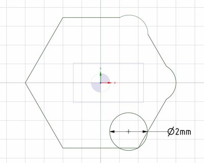

jinak omlouvám se za mou naivitu, moje 3d tiskárna, na koleně postavená, to vyrobit dokáže a na YT jsem viděl i daleko vetší šílenosti (viz https://www.youtube.com/watch?v=8CSwOebmb0A" onclick="window.open(this.href);return false;)než je můj prostý 3d návrh, tak jsem si naivně myslel, že to nebude problém v realném světě vyrobit

t256 píše:A v cem je vlastne problem pri tom vyjiskrovani? Ja nedavno nechaval delat dva atypicke inbusy a kdyz jsem chtel nekde schrastit polotovary, chlap v nastrojarne rikal ze se na to mam vyprdnout, ze to bez problemu vyjiskri z kulatiny.
vyjiskřování - pomalá a drahá technologie, která ale umí vyrobit patvary, musí se nejdřív vyrobit tvarový nástroj (negativ dutiny), výroba nástroje a vyjiskření toho šestiharnu je otázka několika hodin, určitě ne méně než 1 hodiny
chlap v nástrojárně ti to udělal jako fušku protože se zrovna dloubal v nose a platil to jeho zaměstnavatel
frézování - v rohu ti vždy zůstane radius , ten z principu nemůže být menší než je poloměr nástroje
pokud vezmeš 6hr tyč a srazíš jí hrany na soustruhu, výsledný tvar je úplně jiný než když zaoblíš rohy 6hr díry radiusem dle nástroje, musel bys tam udělat kapsy
to je to co ti tu maluje procházka
vyfrézovat takovou díru ( s rozumným radiusem nebo kapsou v rozích!!!) je otázka jednotek minut (bez upnutí atd), běžným nástrojem na běžném stroji
6hr diru s ostrým rohem vyfrézovat nelze, musel bys mít nástroj s nulovým průměrem
zase je velmi obtížné na 6hr tyči udělat zaoblení odpovídající 6hr díře se zaoblenými rohy
6hr díra v imbusovém šroubu je lisovaná, vyrobit ji trvá desetiny vteřiny, za cenu jednoúčelového stroje + nástroje atd
ještě něco co si asi neuvědomuješ
technologie pro kusovou a hromadnou výrobu něčeho jsou zásadně odlišné
v v kusovce nepotřebuješ obvykle žádnou extra přípravu, ale je to pomalé a drahé
v seriovce je extemně drahá příprava výroby - nástroje, přípravky atd, jejich cena se musí rozpustit do statisíců výrobků

maxxcz píše:to není problém, jaký by měl být průměr té kružnice?
Co největší :-) Musí odpovídat použité fréze, třeba když se to má frézovat frézou průměr 2, tak poloměr toho zaoblení by měl být 1. Nebo raději 1.2, aby to při obrábění nedrnčelo. Větší poloměr se bude lépe frézovat, ale zase se víc projeví výrobní tolerance a může tam být větší vůle při otáčení tím šestihranným čepem. Pro příliš malý poloměr se bude muset použít mrňavá fréza, se kterou bude výroba dlouho trvat. Nakresli si to v CADu, zkus měnit ten poloměr a co bude vypadat použitelně, to bude asi správně :-)

tak tohle my vyšlo při nástroji 2 mm + 0,1 mm navíc. moc se mi to teda nelíbí :-/
...ale nestačilo by to takhle?

co kdybys to zkusil namalovat přesně podle toho náčrtku ?

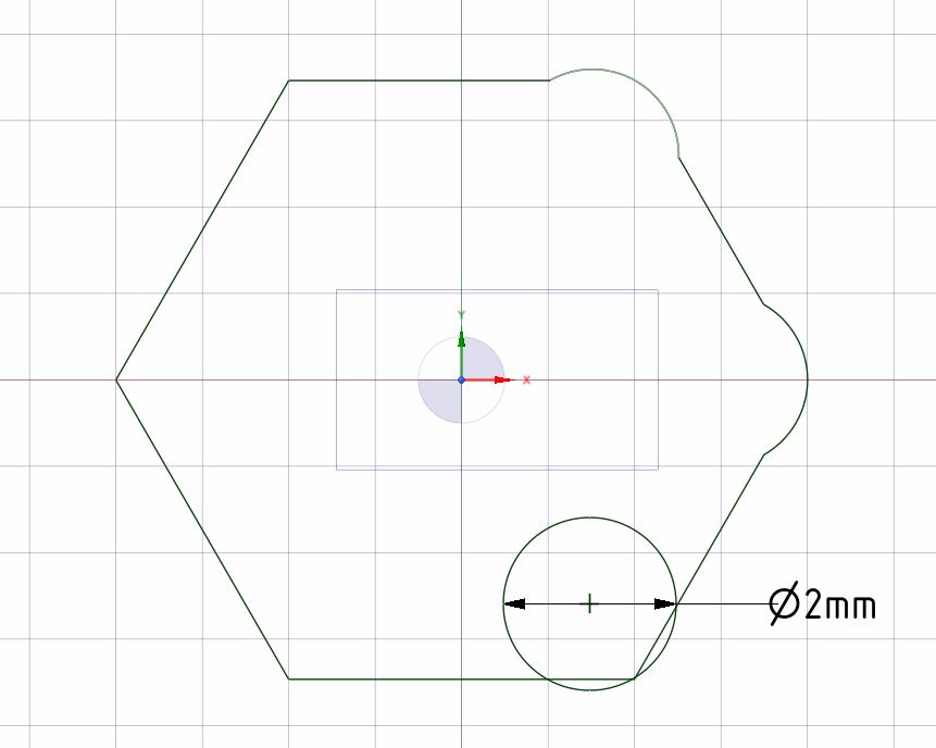

jelikož se my to ani trochu nelíbílo, tak jsem to přepracoval a snad zjednodušil....

maxxcz píše:tak tohle my vyšlo při nástroji 2 mm + 0,1 mm navíc. moc se mi to teda nelíbí :-/
Se nedivím :-) Vždyť jsi tam jen náhodně naházel jakési nesmyslné kružnice. Kružnic má být jen šest, pro každý kout jedna. Leží na ose úhlu a dotýká se jeho vrcholu.

maxxcz píše:jelikož se my to ani trochu nelíbílo, tak jsem to přepracoval a snad zjednodušil....
Proč si tam měl ten šestihran?

ta poslední verze je už reálná a byl by to teda schopný někdo vyrobit?

Dyt to nevypadá tak nepoužitelně s těma kružnicema ve vrcholech...
viz náčrtek:
