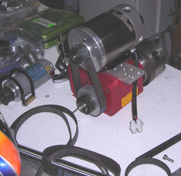

Myslím si, že by ty převody šly udělat i složené. Ten horní převod na 'vřeteník' je úplně v pohodě, to můžou být klidně kola upichovaná z tyče a z trubky jen rozpěrka, a ten spodní ze dvou dílů půjde taky.
Takže to chce jen ukecat Tumlíku :twisted:

navíc se točej jen jednim směrem takže kdyby se udělal zavit na trubku a kolo pak neni co řešit... Nebo to zavřit do zápichu taky by se houby stalo někde jsem viděl na to automat youtba

Mno, nevím, já mám revers, takže se točí oběma směry, ale 'zpátečka' se asi stejně moc nepoužívá :-) Mno a ta dvojka asi moc zatěžovaná nebude, takže na tom 'zalepeném' závitu by mohla držet, a nebo jen osazení a zkusit to větší kolo přivařit? Asi by stačilo jen nabodovat. Sakra, to se zkroutí, co? A co nějaký stahovák, který by to pevně stáhnul k sobě a nedovolil tomu při vaření uhnout?
Další nápad. Dvojkové kolo vybrat pro přírubu na tom menším a chytit to 3-4 šrouby?

Já mám taky dobrej nápad :lol: udělal bych toi jako je to na mn80,vysral bych se na nějaký převody.
Na vřeteno bych dal řemenicu(klíňák by stačil) pro fajnšmekry ozubený řemen
:wink:
sundal bych celý ten vřeteník vzadu profrézoval džuznu na řemen,nasadil motor tak 0
,75 a lepší 1,5 kW :lol: s frekv. měničem a soustružil bych jako král :lol: :lol:
a odpadly by problémy se zpomalováním vřetene při větší šponě
ostrou kudlu,vítr od sklíčidla ve vlasech a plnou hubu špon jak bych se smál co to mám za dělo 8) :lol: :lol: :lol:

nezkrotí - zalisuje se to a tigem se tam udělá housenka zagogluj vertical cnc welding a pak se to klidne jeste i obrousi a neni to ani videt ze to je v koute v zapichu svarený

Nekoukáš mi přes rameno? Právě to vyměřuju :lol: :lol:

hihi ,nečučel jsem ale možná máme stejný myšlenkový pochody :lol:
jojo tak jsem to myslel,ale ty tam nemáš pak jako posuvy přes zuby dolů na trapézák
a na vnitřní kvazikola s přehazovací páčkou se můžeš vydlábnout 8) jojo :wink:
