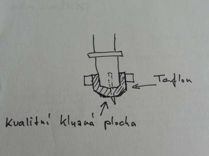

Já nechci znovu vynalézat kolo. Jen ten držák pera má takový nic-moc povrch toho čela, které má jezdit po řezaném materiálu. Proto jsem si myslel, že se to nasadí do nějakého držáku, který pak pojede po tom materiálu, a který bude dělaný z nějakého kvalitního kluzného materiálu.
Nějak takhle:

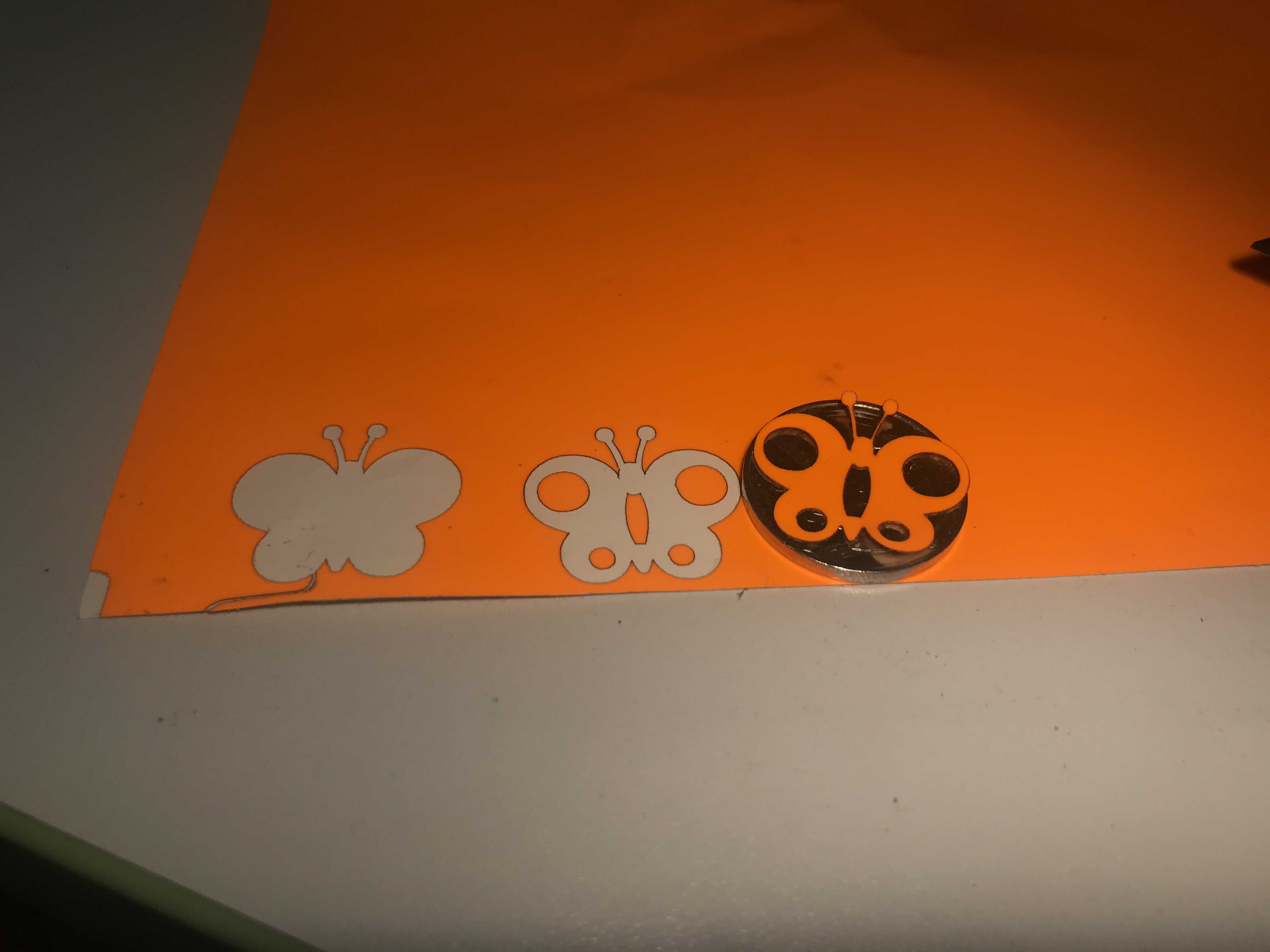

5W laser 50% výkon.
Se 3W laserem byl výsledek o něco lepší, protože měl menší ohnisko.
Papír pod folií je viditelně netknutý.

To vypadá opravdu dobře, díky.
Neměl bys prosím kousek mylarové nebo jiné tenké nesamolepicí fólie, na které by se dalo zkusit vypálit do ní motiv? Tím, že je transparentní, tak to možná bude obtížnější.

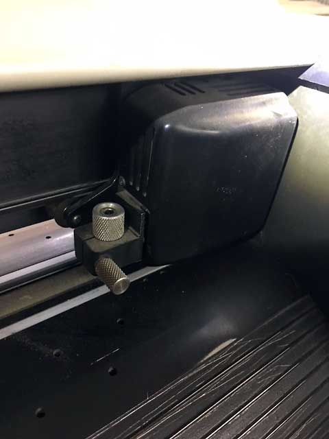

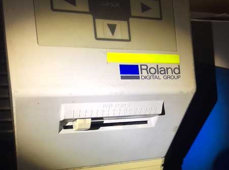

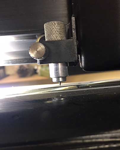

Mám trochu hoňku a tak jsem se dostal k focení až dnes. Na první fotce je vidět, jak kouká nůž z držáku. U tohohle Rolanda je to cca 4mm. Nahoře je imbus kterým se nastavuje tloušťka proříznutí a dělá se to pouze při výměně toho teflonového pásku, co je proti noži. Na druhé fotce je celý systém osy Z. Pohyby X a Y jsou docela rychlé, to se všechno nastavuje ale já mám pro rovný řez nastaveno 12mm/sec a systém si podle zatáček ubírá sám. Zko je vlastně elektromagnet s dorazem a PWM řízenou silou přítlaku. PWM řízení je na třetí fotce a ten výkon se musí nastavit pro každou fólii a samozřejmě se zvětšuje s otupením nože.

Ale je to teda úplně jinak, než jsem si představoval, a než je to třeba tady http://www.rtape.com/images/Blog%20Post ... agramA.jpg" onclick="window.open(this.href);return false;
Takže u Tebe nůž čouhá hodně ven a hloubka řezu se tedy musí nastavovat přesnou kalibrací výšky toho držáku nad podložkou.
Kdežto tady na tom obrázku je to tak, jak jsem si to představoval i já, že hloubka řezu je daná vysunutím nože, přičemž čelo držáku se opírá o řezaný materiál. Takže vysunutí oproti čelu držáku je třeba jen 0.15mm, tj. jen na tloušťku řezané folie.

Zjevně můj Roland je šméčko a ty kluci americký taky dělaj sračky. V žádném případě se nechci pasovat na odborníka na řezanou reklamu, ale fakt jsem fólií nařezal spoustu a taky jsem mnohokrát musel čistit nůž od miro sraček z fólie a docela by mě zajímalo, jak se to čistí když držák dosedá na fólii. Jinak samozřejmě hloubka prořezu se nastavuje na držáku, viz fotka s držákem a je tam vidět imbus. Ten se opírá o ocelovou kuličku a o ní vršek nože. Já sám mám držáků myslím šest a v každém mám jiný nůž. Jak průměrem břitu tak úhlem břitu. Samozřejmě držáky mohu měnit kdy se mi zlíbí, akorát když použiju broušený nůž nebo vyměním podložku, musím to přenastavit. Nové nože fungují bez problémů a bez nastavování. Ty držáky jsem dokupoval postupně a nože kupuju průběžně a vždycky !!! takhle koukají ven. Tedy milí přátelé řezejte si jak chcete.
