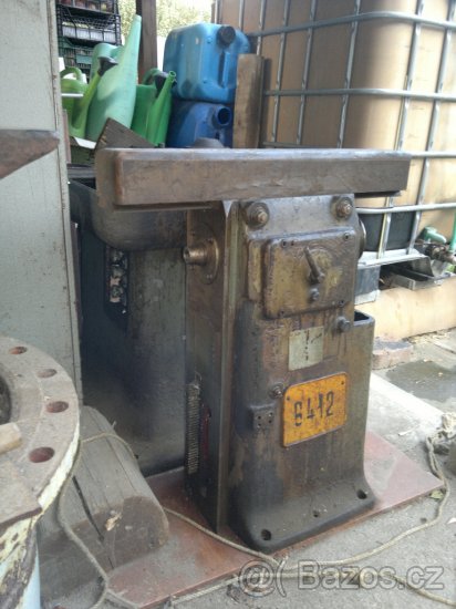

F1J
milan.83
Příspěvky: 826
28. 6. 2019, 7:27

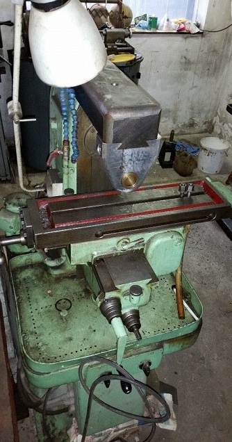

F1J2 má rozhodně sloup identický s pákovkou. F1J2 je totiž pákovka. Nemá žádný strojní posuv. F1J, která má strojní posuvy, je sestřičkou F1J2. F1J2 má rozhodně kompletně jiný stůl a má i odlišný sloup. Stejný je podstavec, vřeteno v tom sloupu je snad stejné pro všechny (byly 3 typy vřeten - 3 kužely) a vrchní trámec
Reinkarnace
Příspěvky: 1227
28. 6. 2019, 7:39
Ano, máš pravdu. Už jsem na to přesné označení zapomněl. Myslím ale, že tato bude čistokrevná F1J s demontovaným strojním posuvem a dodělaným trámcem. :wink:

milan.83
Příspěvky: 826
28. 6. 2019, 7:52
trámec je určitě dodělaný, mám na své F1J2 téměř stejný, taky neoriginál.
Omlouvám se za kvalitu fotky, je to z bazoše z inzerátu, ze kterého jsem to kupoval.
Stůl je rozhodně z F1J. Jestli je sloup z F1J, by se poznalo, kdyby byla fotka zezadu. Aspoň si myslím, že u F1J je větší díra. Na jedné jsem to tak viděl.

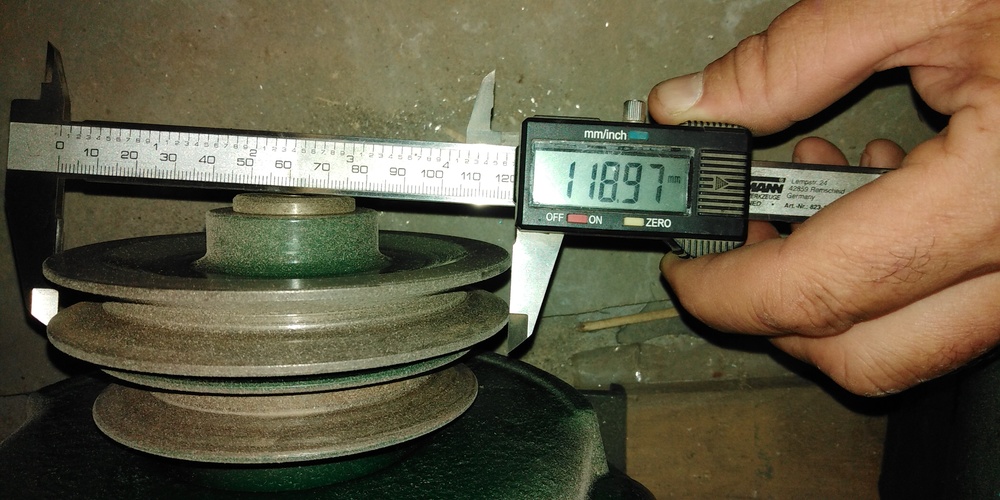

milan.83 píše: 28. 6. 2019, 5:58 já v pasportu našel, že váží 500 kg. Každopádně i když se to nezdá,je to mrcha těžká :), Když jsem na ni zpátky sám cpal sloup s vřetenem, tak jsem se zapotil :) Jen mě mrzí, že tam nemám origo motor. Budu muset motor hnát přes měnič. Když jsme u toho pánové, co tam máte za řemenice? Já tam mám řemenici průměr cca 10 cm na dva řemeny 10x1800 (tuším, že 1800, nevím jistě tu délku). Řemenici se někdo snažil nabastlit a je v ní velká díra, není nijak zajištěná, tak to budu muset předělat
Tohle je originální řemenice motoru, jeden stupeň pohání vřeteno a druhý posuv stolu.

hop_1 píše: 1. 7. 2019, 7:53 Tohle je originální řemenice motoru, jeden stupeň pohání vřeteno a druhý posuv stolu.
paráda, díky :)

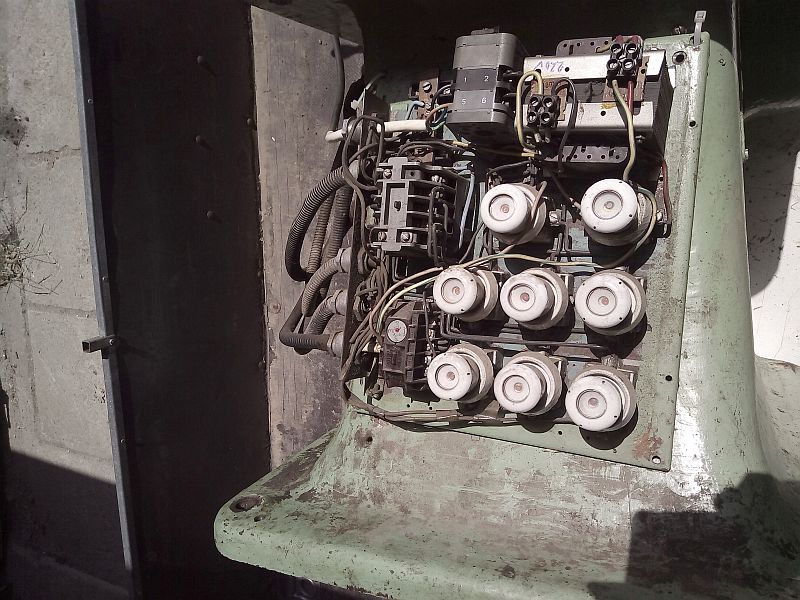

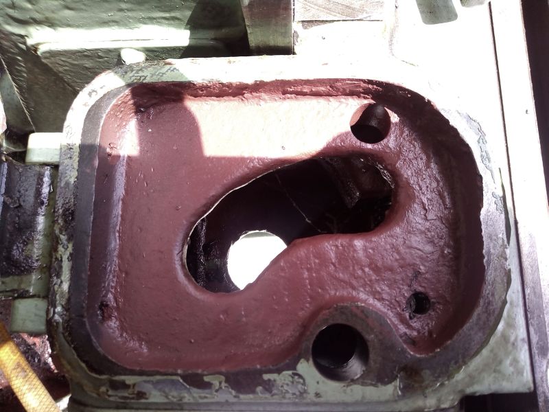

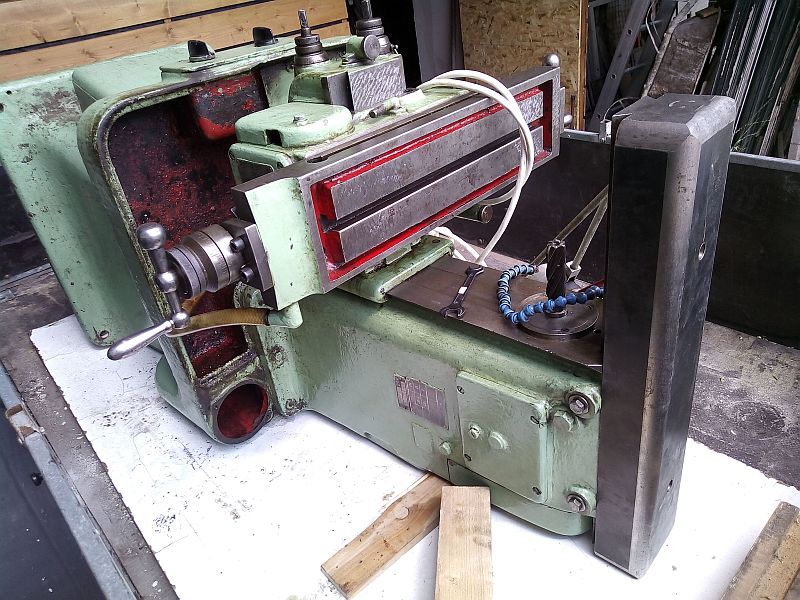

Tak - akce přesun nastala. Pár dalších fotek...

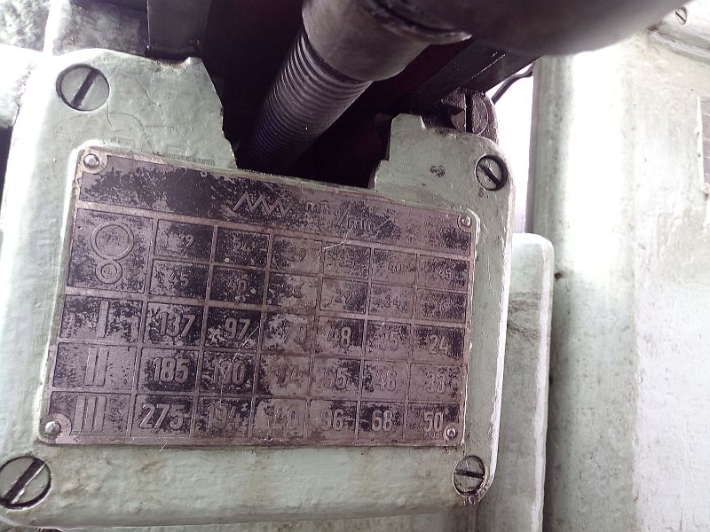

pohled zprava - chybí páka řazení otáček vřetene na noze, štítek ale zůstal
dtto posuv - je taktéž vyvrabčený
elektroinstalace - zapojení jsem ještě nezkoumal, ale bude to zcela jistě obdobné - tj. modifikované :mrgreen:
To ale až tak moc nevadí, velmi pravděpodobně dojde na výměnu motoru a nasazení měniče. Tož, jdeme ji sundat a postavit, pak přidám foto zezadu.
PS - kdyby měl někdo zbytečný strojní posun, rád ho převezmu, jakož i jiné kousky pro tuto mašinku (křížová hlava atd.)... :lol:

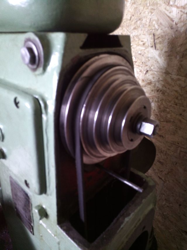

Vidím, že se tam někdo učil zaškrabávat. :wink: Vypadá to, že mimo posuvu ji ještě obrali o přepínač otáček (asi při výměně motoru), a převody vřetena. :(

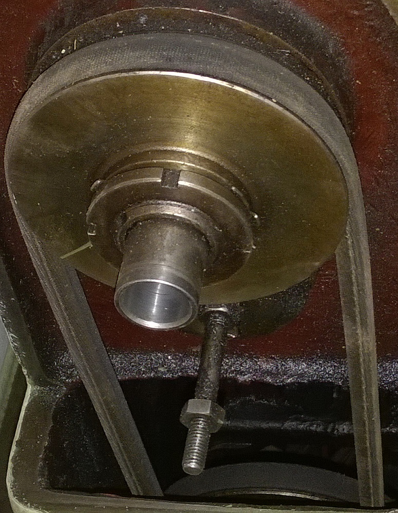

Tak, mašinka už trůní v dílně. Vše okolo posuvu je pryč, horní řemenice vypadá takto

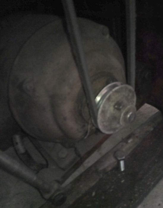

Na motoru je malá řemenice
Šponování řemenu je v současnosti jen vlastní vahou motoru, ten hnací řemen je totiž evidentně delší než je třeba a šponovací šroub tak zjevně nebyl používaný... :D

Reinkarnace
Příspěvky: 1227
2. 7. 2019, 4:31
Řemenice je dodělaná. Zřejmě se porouchala převodovka a tak někdo zvolil toto řešení. Proto "Na první pohled je frézka ve velmi slušném stavu, vše je tiché, žádné podivné zvuky" :D
