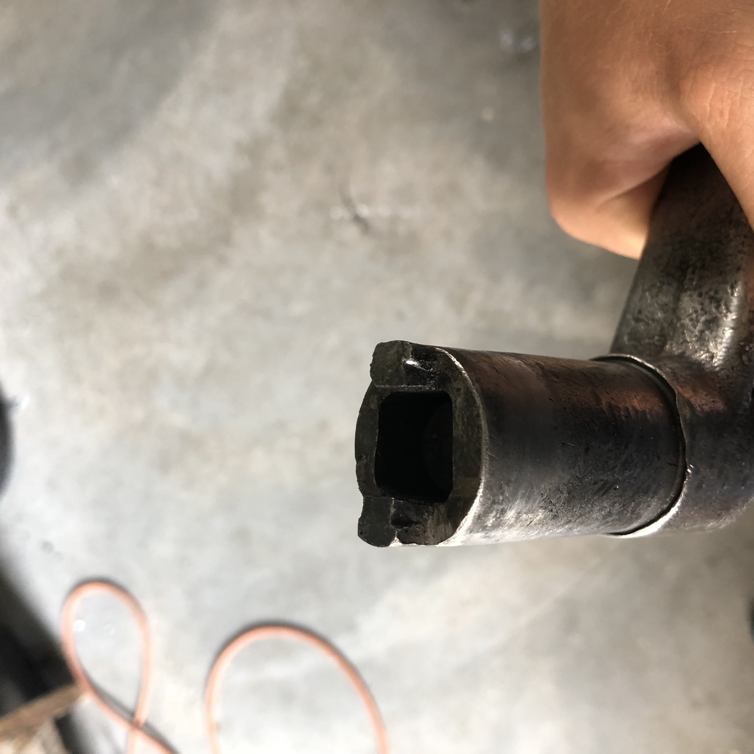

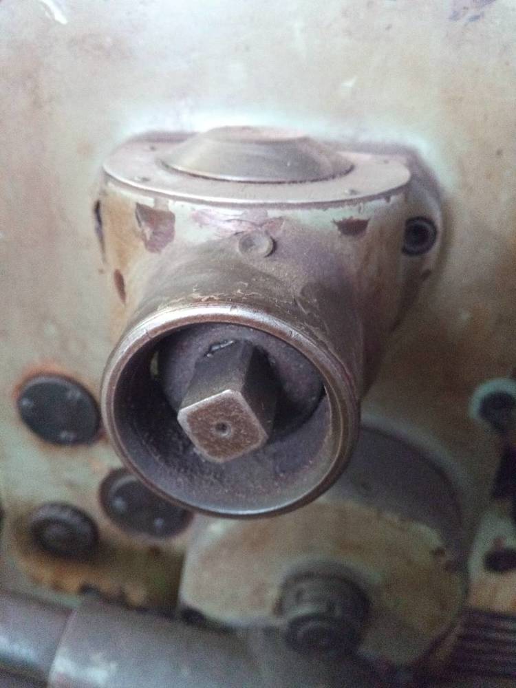

Celej stroj je samozřejmě na jednu kliku. Dědkové to měli dobře vymyšlené. Všude jsou čtyřhrany, jen na přestavení délky obrážení je ta díra na kliku s dvěma výstupky a protikus je odpružený, abys tam tu kliku nenechal. Na klice bys ty výstupky měl mít, pokud ji máš origo. :roll:
Příspěvky: 5262
Příspěvek 22. 7. 2018, 10:31
Origo kliku nemám a mám tam všechno bez výstupků

Tak to bohužel origo kliku nemám.
Příspěvky: 5262
Příspěvek 22. 7. 2018, 11:48
To nevím, já k tomu dostal dělanou z kusu jeklu. Ty výstupky co tam jsou u tebe bych na nic nepotřeboval, všechny konce tam mám rovný, takže bych je flexou uřízl a bylo by. Fotku pošlu večer, z mobilu mi kvůli velký velikosti fotky nejdou.
Příspěvky: 5262
Příspěvek 22. 7. 2018, 10:51
tímto nastavuju délu obrážení
