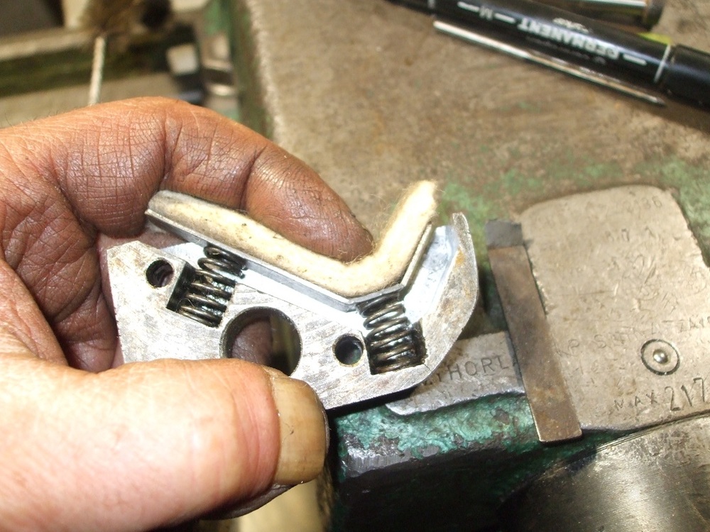

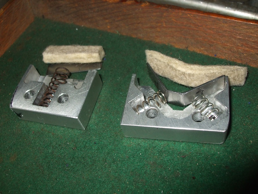

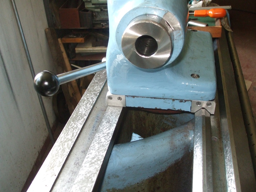

Pokial sú funkčné stieratká, tak si s tým poradia, no často je ten filc zodratý, potom je slabší prítlak pružín, alebo stiera iba ten pliešok. Ja som pre istotu dal stieratká aj na koníka, a je to super- sú napustené olejom, tak aj mažú klzné plochy pod koníkom, aj stierajú.

zdar, taky jsem to chtěl dát i na koníka a z boku maznice ale nezbyl na to čas... u toho koně je problém že se občas stane v zápalu práce že ho nadzvedneš a nabereš špóny pod něj
