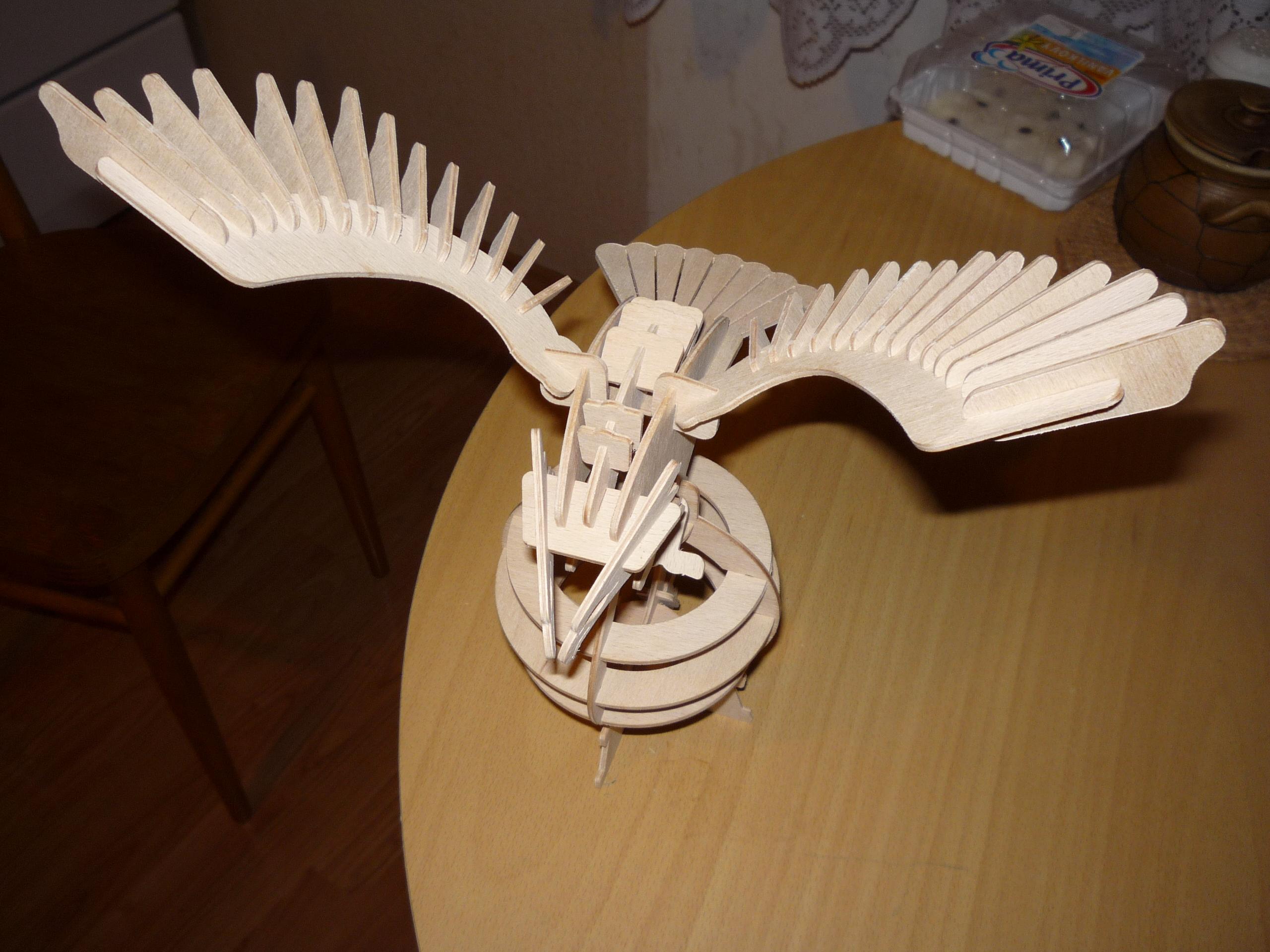

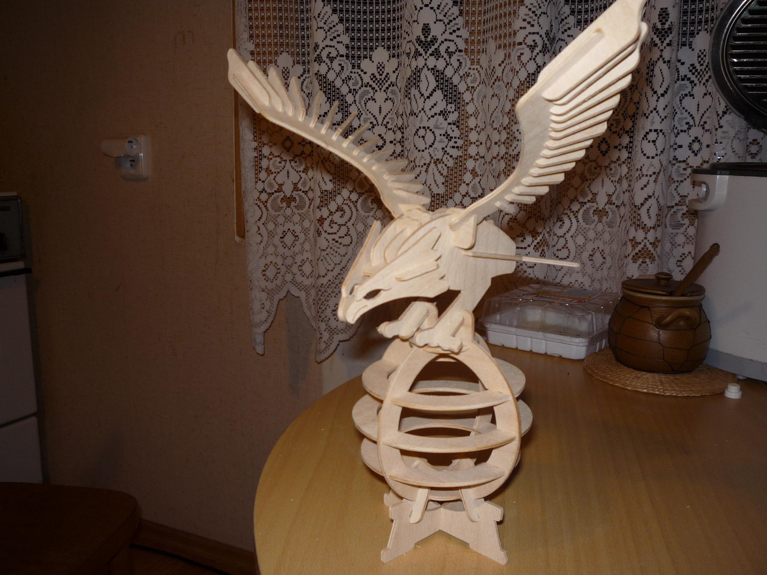

Super. Jak moc musíš dočišťovat. Já mám z jedné strany vždycky chlupy. :cry: Nebo nemusíš?
Mimochodem nefunguje tvůj odkaz http://home.tiscali.cz/ot.priklady/o_brazky/
Radek-B
Příspěvky: 2137
Bydliště: V:Karlovice
14. 5. 2009, 8:25
Hodne, ja to delam z bukove preklizky 1-kou frezickou a mam malo otacek na vreteni.
Zas ta bukovka jde pekne brousit.
Ale jinak to je pro moje decka a jak si to dodelaji tak to budou mit :)

Já dělám z březové. A dát to mojim cérkám, takt y by to fakt "dodělali". :lol:

dobrej napad. Jakej smirgl je vhodnej pro trilete holky? :) a jake prasky nasledne pro maminku?
kde kupujete tu preklizku? nikdy jsem z toho nic nedelal, tak to asi zkusim. upevnovani predpokladam delate na oboustranou samolepku a podkladni desku?

Bukova z drevotrustu stala 300,- .Format 1250 x 2000 tusim.

Březová z dřevotrustu stála 250,- formát 1500x1500. Šmirgl pro 4leté doporučuji na houbičce - je měkčí :lol: :lol: :lol: ti tříletí nevím nevím :lol:
A já překližku vrutuju v místech kudy tuším, že fréza nepojede.
Martin

Ja uz ji parkrat vrutnul i v miste kde freza jela :D :D a teda nic moc vysledek.
