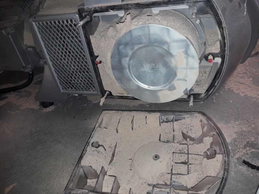

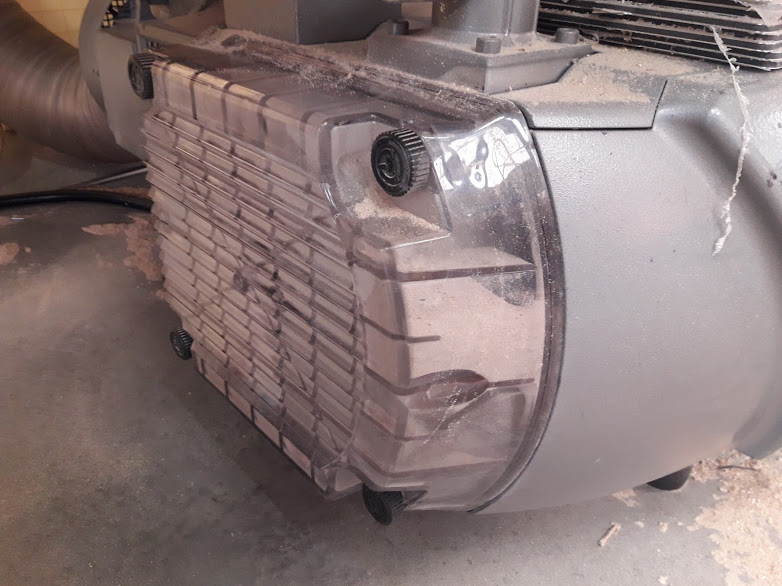

To nevím, nikdy jsem o tom neslyšel. Často montujeme Busch Mink - to je zobáková vývěva s olejovou náplní, je ale možné, že u lowcost číny to může být problém. Ovšem už z principu funkce se vývěva naprázdno neprovozuje - už jen proto, že by to byl úžasnej vysavač kdejakýho prachu.
Když už jsme u toho - určitě je nutné na sání připojit sací filtr - jinak se ta vývěva dlouhého věku nedožije
http://www.filtr-filtry.cz/111,0,Vzduch ... yvevy.html
Pro ilustraci dávám dvě fotečky Beckera 250m3 jak vypadá při ,,pečlivé´´ údržbě :D Takhle vypadaly všechny tři vývěvy na mašině, naštěstí to filtry ustály.
