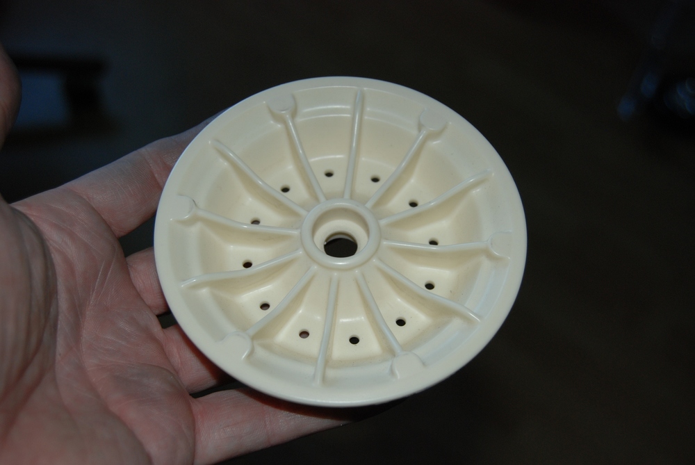

Pozorovací okénko tak nějak ani nepotřebuju. Vložím tam nalitou formu, natlakuju a za 15 minut to jde ven.
Vzhledem k tomu, že jsem 25 let prof. svařoval, tak se těch svarů nebojim.

Jak už jsem psal, moderní papiňák jsem zavrhnul hned na začátku. Pak jsem si i přivez ten starej komunistickej, ale po prohlídce a "ošahání" jsem ho vrátil (ještě tady potřebuju nějakej ten pátek bejt ...). Nakonec nedošlo ani na svařovanou nádobu o které jsem psal.
Navštívil jsem v Plzni firmu Silikony.sro a pan majitel je opravdový znalec a hlavně úžasnej člověk !!! Byl mi doporučen jiný materiál s nízkou viskozitou, který nepotřebuje ani odvakuovávat po rozmíchání ani tlakovat po odlití. Je to opravdu taková trochu hustší voda. Konkrétně se jedná o materiál Smooth-Cast 321. Výsledky jsou teď naprosto dokonalé. Ze začátku mi tam sice pár bublinek při lití zůstalo ale pak jsem přišel na to, že stačí formu lehce uvibrovat. Tím slovem vibrovat nemyslím nějaké sofistikované vibrování při určité frekvenci
. Prostě s tím párkrát klepnu o stůl a bublinky vyjedou nahoru - ty pak stačí rychle přelíznout plamenem a výsledek je dokonalej.
Bohužel ten materiál má jednu záludnost. Po otevření dost rychle degraduje (houstne). Pravděpodobně do sebe nasává vlhkost. Takže to balení je vhodný vypotřebovat v jeden den (druhý den je to už opravdu znát). Povedlo se mi tu degradaci zpomalit tak, že materiál jsem nechal ve vakuové komoře. Pak se ta použitelnost protáhne na 2-3 dny.
To tlakové lití má ještě jenu záludnost, které je naprosto logické, ale popravdě mě nenapadlo. Silikonová forma musí bejt naprosto dokonalá - bez vnitřních skrytých bublinek (což není úplně sranda udělat). Jinak se po natlakování zdeformuje.
