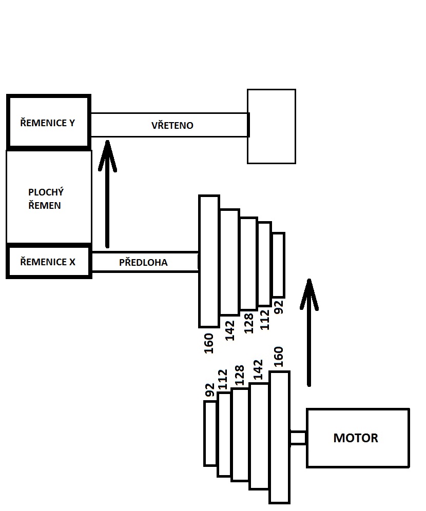

Zkusme se odpíchnout nejdřív od motoru. Jak říkám, vycházejme z toho, že ze soustruhu potřebuji dostat rozsah zhruba 20-1500 otáček za minutu. K dispozici mám motor 1,5 kW při 1410ot/min a nebo druhý motor 1,1 kW při 980 ot/min. Možná se mi podaří sehnat ještě nějaký vhodnější, uvidíme. Je lepší dát motor s nižšími otáčkami abych mohl regulovat otáčky jak směrem nahoru, tak i dolů, nebo dát rychlejší motor a frekvenčákem ho jen škrtit. Samozřejmě budu mít na stroji i vhodnou předlohu s nějakým rozumným převodem, který doufám nějak schopně spočítám :idea:

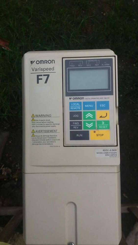

3) našel jsem třeba na bazaru tento měnič (VIZ foto) za 3.000,- je třeba něco podobného pro můj případ cesta k úspěchu ?
r4cv

podľa mňa je lepší motor 1,5kw / 1410ot.
sieť je 400V
prepojiť motor do 3-uholníku na 3x230(220)V
zohnať menič cca 3kW (ten omron je super, sám mám podobné asi 4ks, ale už sú aj modernejšie a menšie)
nastaviť menič:
-základná frekvencia 50Hz
-základné napätie motora 230V (prípadne 220V podľa štítku motoru)
-minimálna frekvencia 25Hz
-maximálna frekvencia 100Hz
-minimálne napätie motoru: tu treba preštudovať manuál meniču a zistiť ako sa mu nastavuje napätie pri minimálnej frekvencii 25Hz na cca 110V
-maximálne napätie motoru 400V
týmto nastavením dosiahneš otáčky motoru od cca 700/min do cca 2800/min
stály krútiaci moment bude od minima do cca 2400/min.
z tohoto vyplýva:
- rýchly prevod by mal byť cca 1:2 dopomala a dosiahneš na tento prevod otáčky cca 350-1400
- stredný prevod by mal byť cca 1:4 (1:5) dopomala a dosiahneš na tento prevod otáčky 175-700 (140-560)
-pomalý prevod by mal byť cca 1:20 dopomala a dosiahneš na tento prevod otáčky 35-150

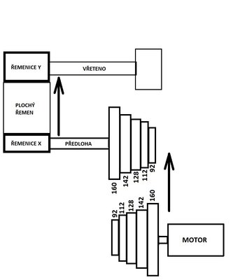

Díky, to zní velice rozumně. Jen s jedinou výhradou .... dnes jsem si byl zkusit nejnižší otáčky které jsou podle mě mezní pro řezání závitů očkem. Dle mého oka je maximum pro spolehlivé řezání očkem 20 otáček za minutu, ideálně spíše 15 otáček za minutu. Při 30 otáčkách za minutu již není možno očkem najíždět na obrobek a řezat závit ...
Z toho plyne, že nejnižší otáčky potřebuji ladit níž - tedy spíše na zmíněných 15 otáček za minutu. Horní otáčky by mi vyhovovaly 1500 otáček za minutu.
Lze problém vyřešit jiným převodovým poměrem řemenic, motorem o třeba 980 otáčkách za minutu, nebo nižším kmitočkem než 25 Hz ?

NEBO MÁM KASKÁDU ŘEMENIC KDE BYCH SI MOHL SNAD PŘI TROŠE ŠTĚSTÍ DOVOLIT TAKOVÝ PŘEVOD .... z mého pohledu je to technicky možné, ale nezkoušel jsem nijak počítat jednotlivý poměr mezi kaskádou řemenic. bylo by to použitelné ? Díky
PS: Omlouvám se, že se od frekvenčního měniče dostáváme na převody ... ale asi nám to pomůže při řešení tohoto problému lépe zjistit skutečnost, která ovlivní výstupní otáčky na vřetenu

To je přesně případ pro měnič, otáčky si stáhni na 1Hz a je vyřešeno.

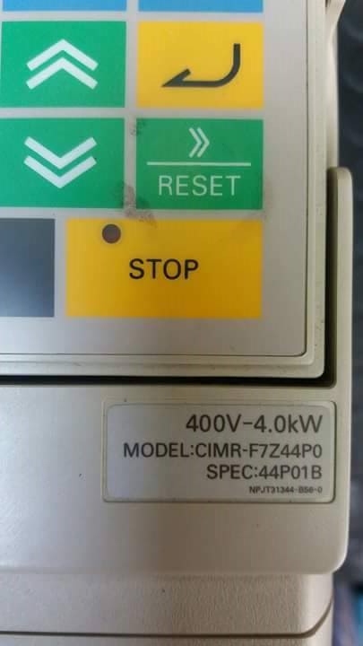

Wema píše: ↑2. 10. 2018, 9:42 .... teď nevím jestli to myslíš vážně nebo si ze mě utahuješ ....
Vážně, fakt - navíc měnič F7 není žádné ořezávátko. 100% momentu při 1Hz není nic zvláštního.
Pak je otázka zda to bude stačit a zda to vydrží motor (teplota) - což je oboje na řezání závitů v pohodě.
