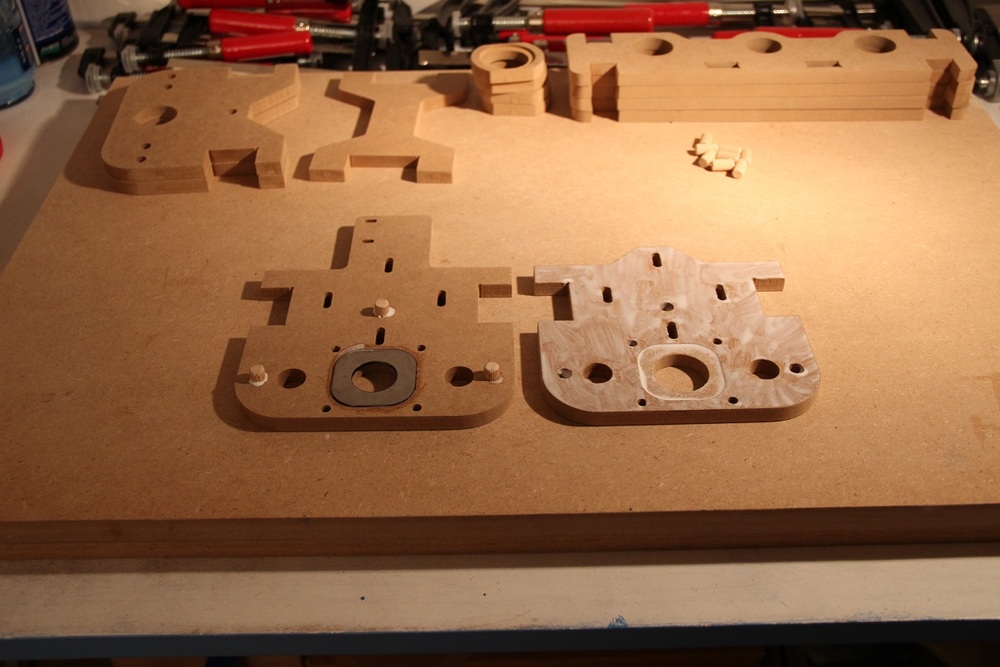

Fotky zo stavby:

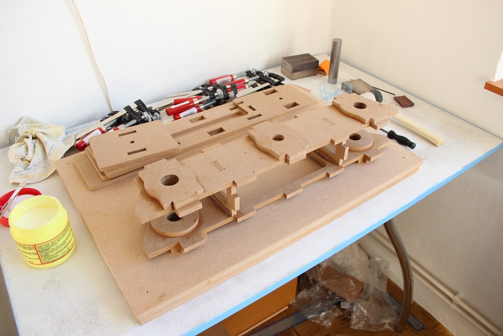

Pokr.

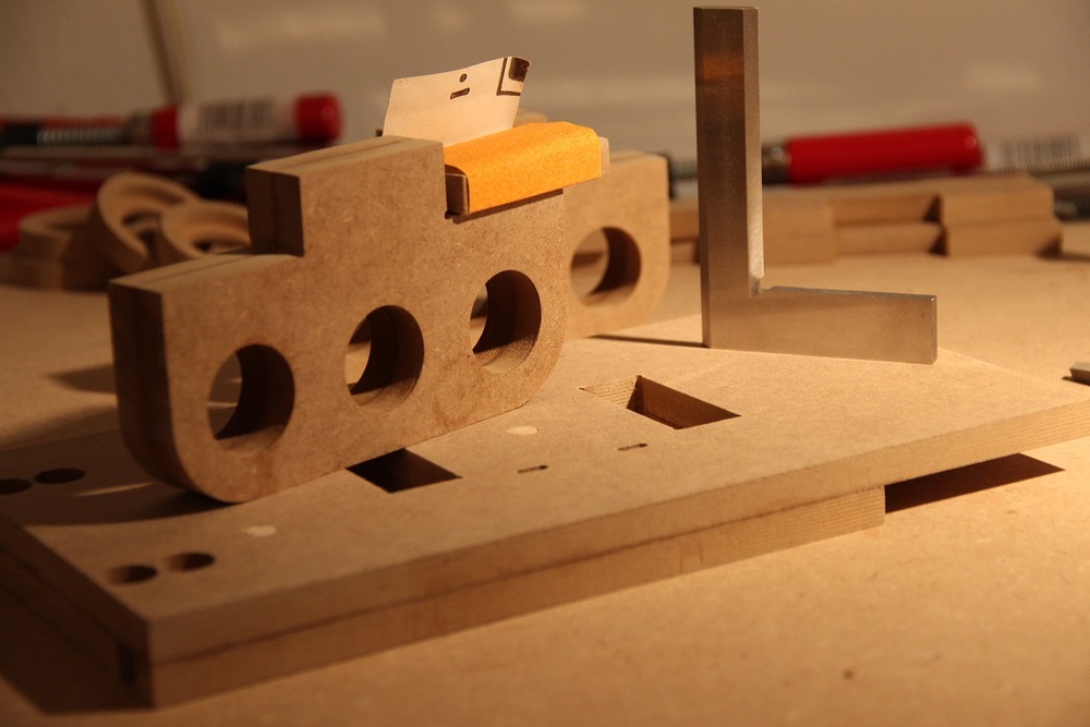

Pokr.

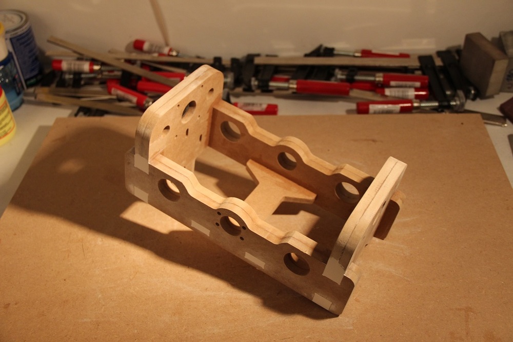

Pokr.

24. 12. 2018, 2:36
Vyzera to dobre. Skoda ze je to len z dreva. Zase stale lepsie ako cd mechaniky alebo al profilu co sa kruti jak had.
A hlavne nech to plni ucel na co je to urcene. Potom nieje o com.
