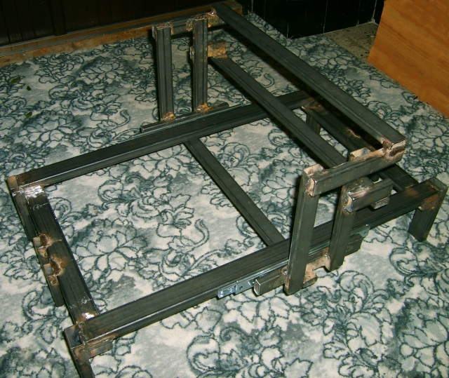

S těmi nábytkovými pojezdy si nedělejte moc iluze. Ta kovová konstrukce bude jednak dost těžká a ty nekalené plechy se asi za chvíli prodřou a tipnul bych si, že se na tom bude celý portál jak na pružině. Doporučuji aspoň kalené tyče a kuličkové ložiska, které nejsou nijak drahé.

Na tvojom mieste by som urcite vymenil tie pojazdy aspon za kalene tyce 16mm, alebo 20mm (rozdiel v cene je uplne minimalny) v lepsom pripade podoprete. Na tom videu vidiet ako sa ti cely portal zachveje pri narazeni na koniec, ked pripocitas nejaku hmotu vretena a dalsie veci kolo toho, bude ti to kmitat niekolko milimetrov uz len pri samotnom posuve. Urcite to este vystuz, lebo portal bude mat tendenciu sa priecit.

ono sa to este spevni samotnou zavitovou tycou, dam tam od 12mm nahor. viem ze na videjku to vyzera ako riadna plantacka, ale to robi len na samotnom konci kolajniciek. vo finale tie pojazdy trochu pritlacim francuzakom a bude to mat mensiu volu (oskusane). Takze o kmitanie v milimetroch obavy naozaj nemam.
Necudujem sa vam ze ze to vnimate ako slabe riesenie (pozeral som si stroje cu su tu na fore od borcov), ale na moje obcasne zarytie do preglejky ci plastu to postacovat bude.

Ja len ked si si dal tolko namahy s elektronikou, tak aby to malo aj nejake slusne vysledky. Pozri pri rozmeroch tvojho stroja ta kalene tyce aspon na os X vyjdu cca 1000kc a 4 voziky 2000 kc. Ked chces usetrit, tak odporucam zozen si nejake stare ihlickobe tlaciane(napr STAR, EPSON) tie su dobrym zdrojom na prvu minimasinku 0,6Nm krokac, 2ks kalenych tyci + napajaci zdroj. Na srotoviskach toho maju plno

ono je si sikovne zbastlit nejaku masinku, hoci aj na tych pojazdoch na nabytok, ale len na ucenie .. Skor ci neskor clovek ale zisti ze to boli vyhodene peniaze.. (jedina ich hodnota je v tom ze sa clovek pouci..) a bolo radsej treba nasporit a kupit profi veci.
(hlavne to pochopite ked kvoli nepostacujucej tuhosti stroja odlomite paru frez po povedzme 30 EUR kus, pripadne znicite material za paru 10-tok EUR )
