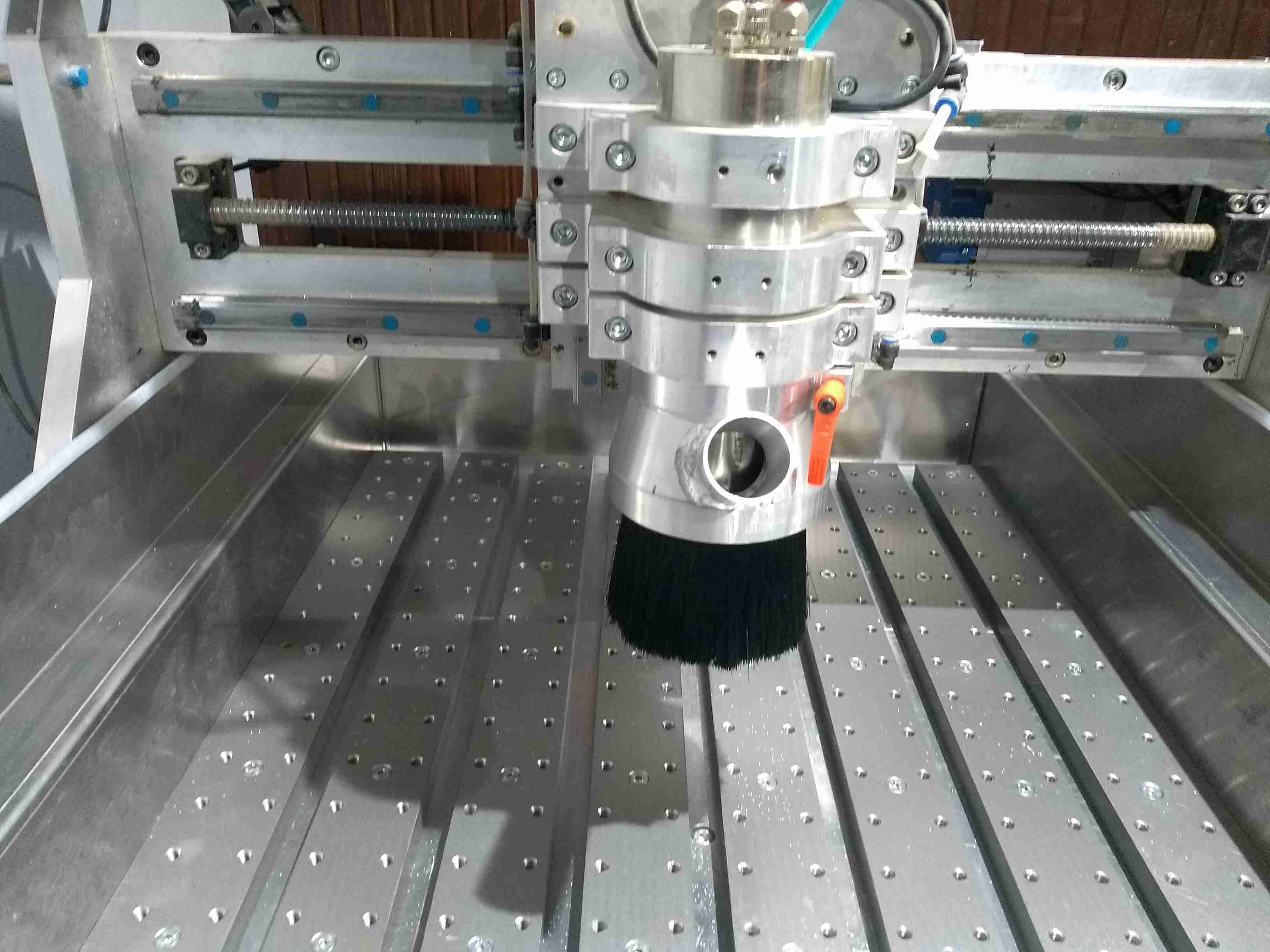

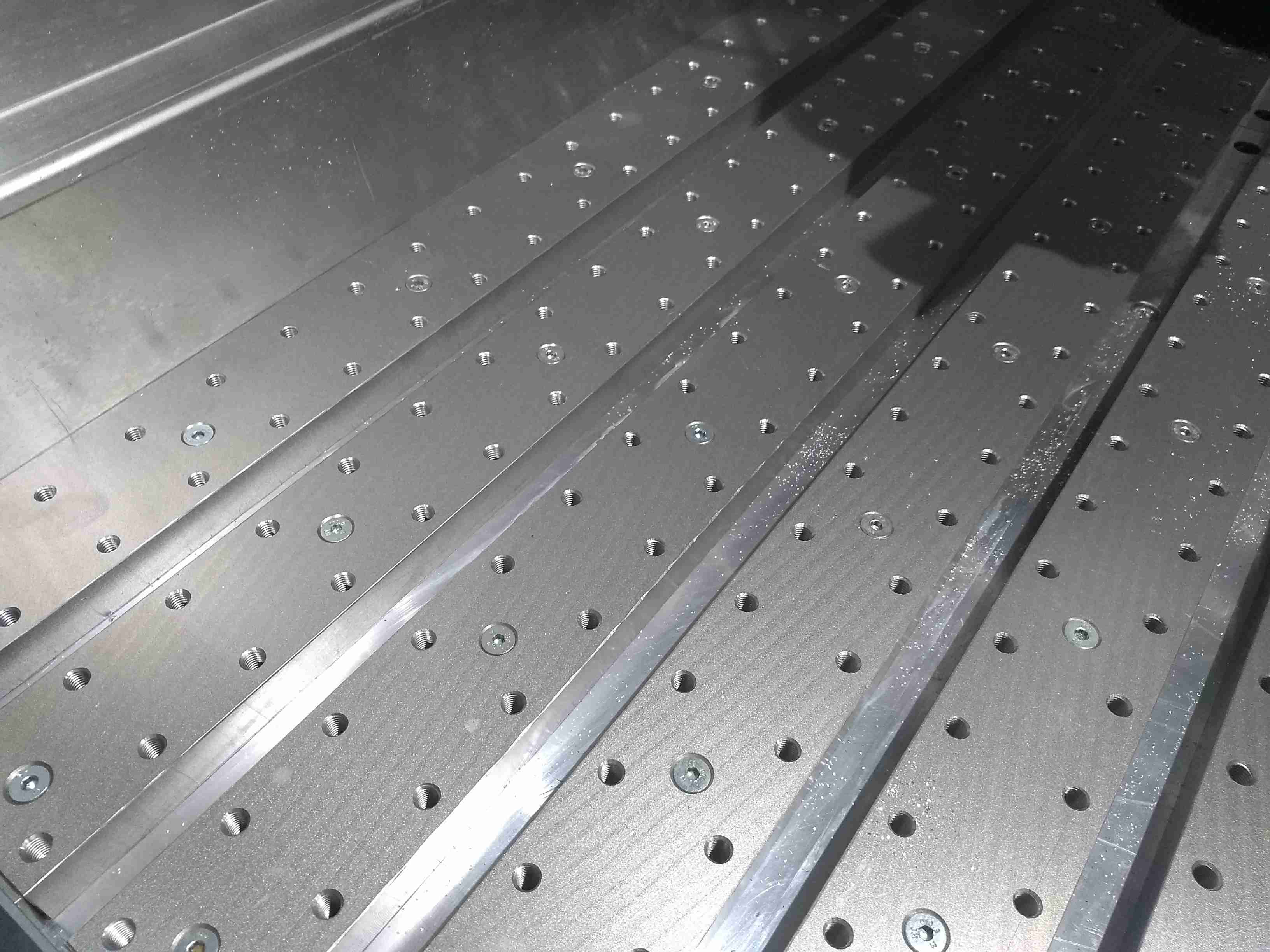

Pridavam par fotiek.

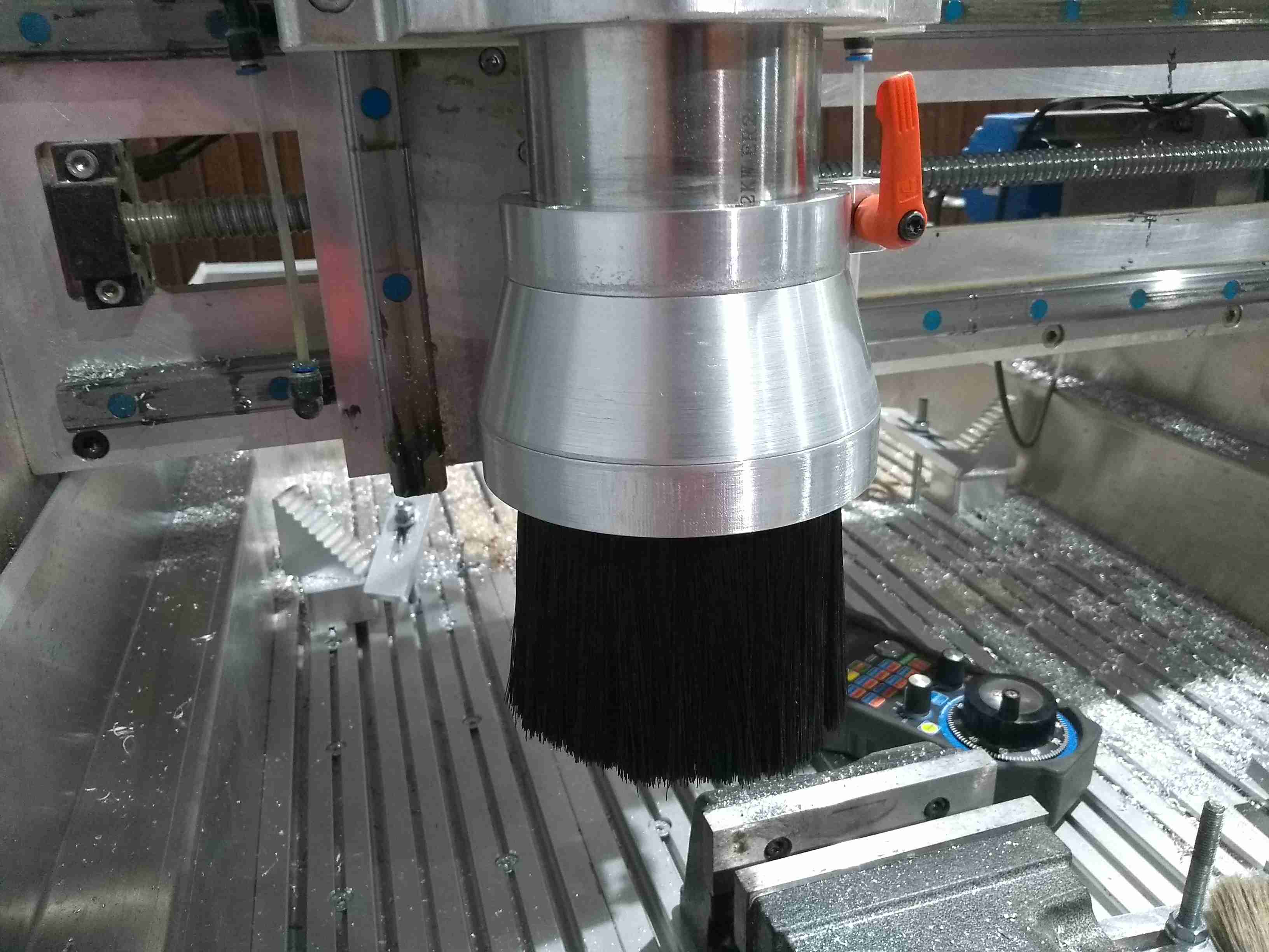

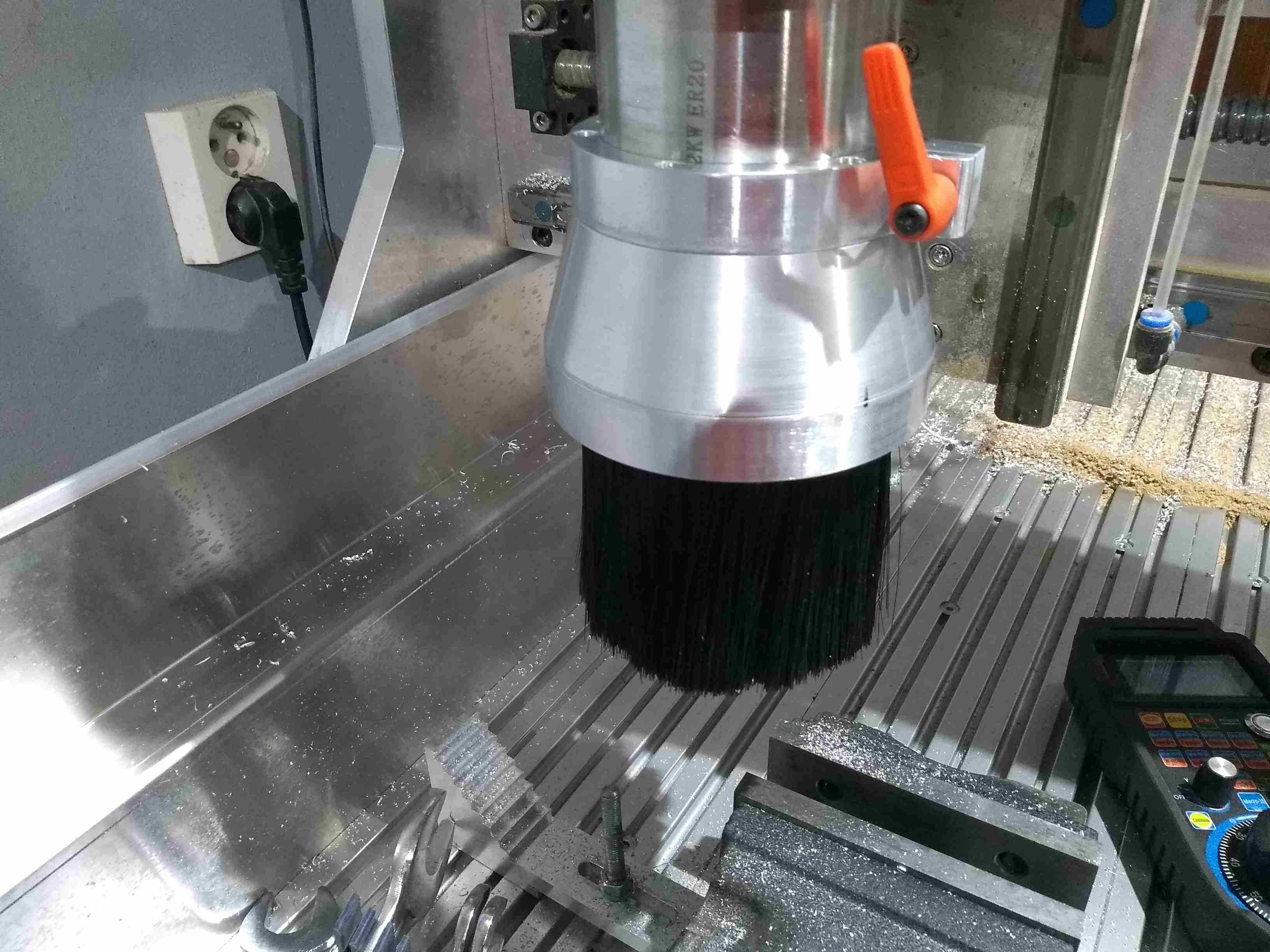

Zrobil som si odsanavie hlavne kvoli prachu ked dokoncujem obraz je z toho jemny prach ktory mam po celej dielni.

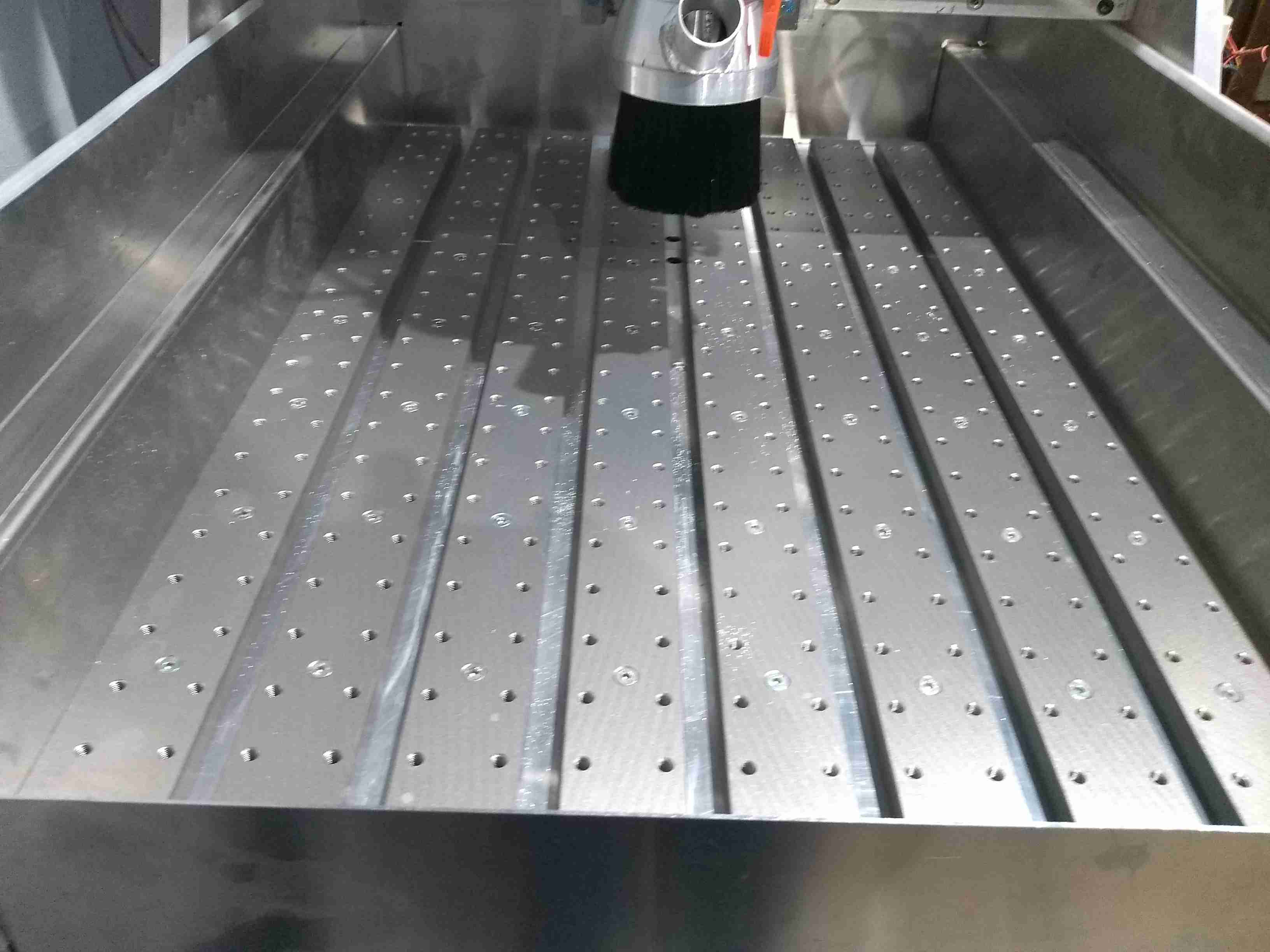

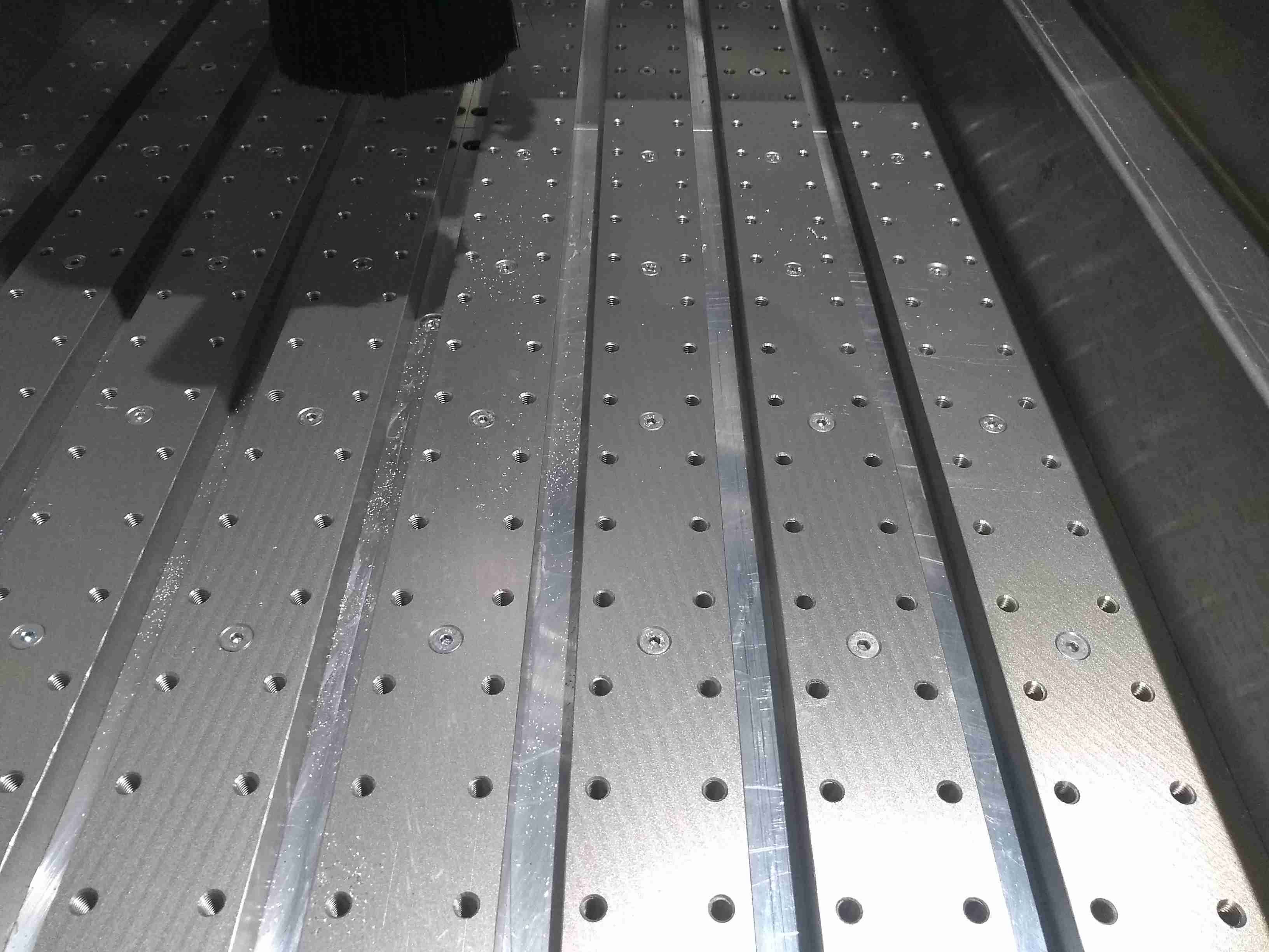

Zrobil som si aj novy stol lebo to co som mal predtim tie bosh prifily boli krive respektive bol velky rozdiel vo vyske.

vyborne si to spravil tou vymenou stola.
to je klasicky obdlznikovy profil, alebo si to rezal z brusenej dosky ?
T drazky si tam ak dobre vidim nerobil, stacia ti tie zavitove diery na upinanie ?

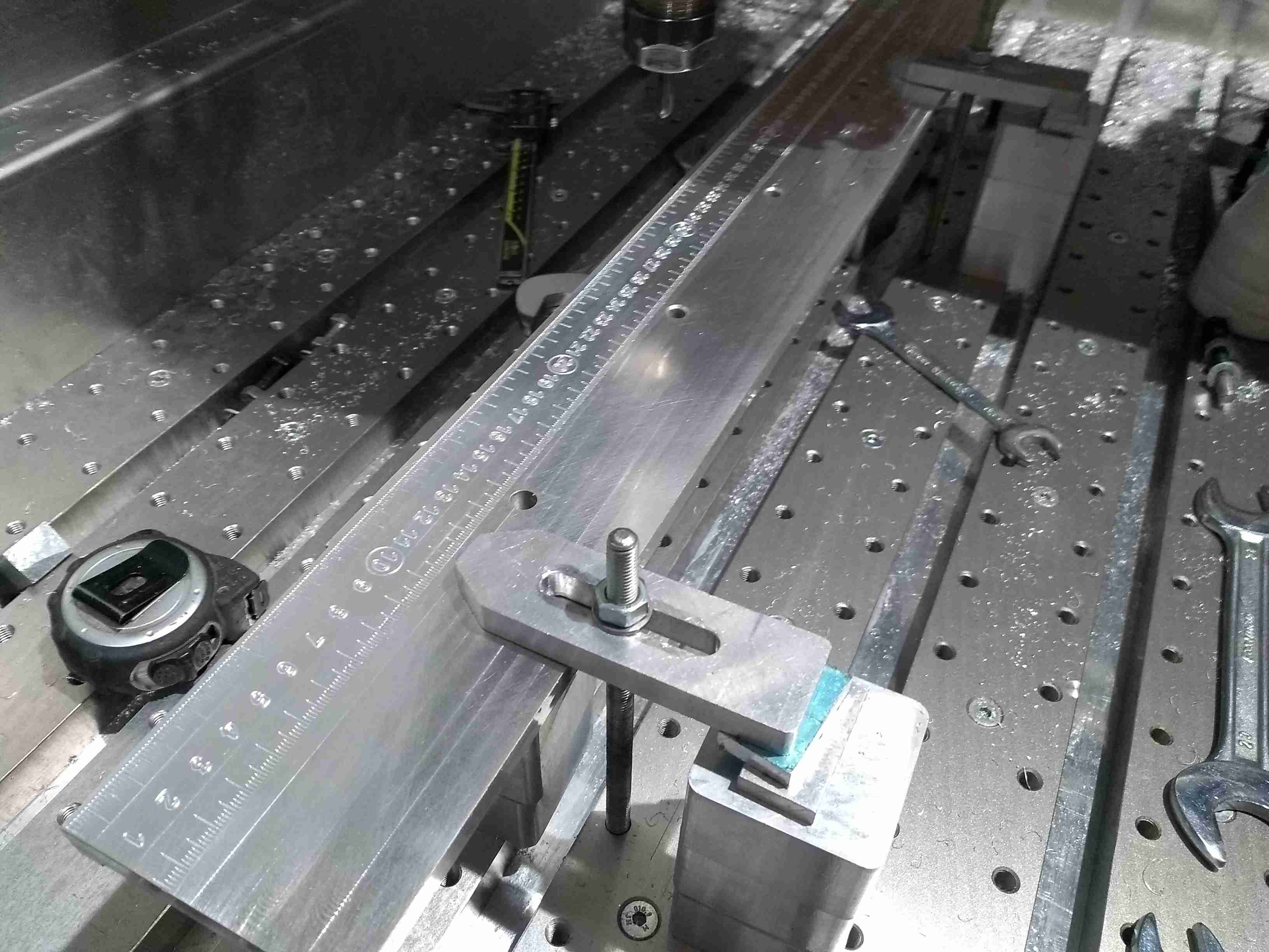

Co sa tyka tych profilov co mam na stole tak je to napilene z frezovanej hlinikovej platne a je na nich tvrdy elox.
Zavity na upinanie mam M8 a rozostup je 50x50

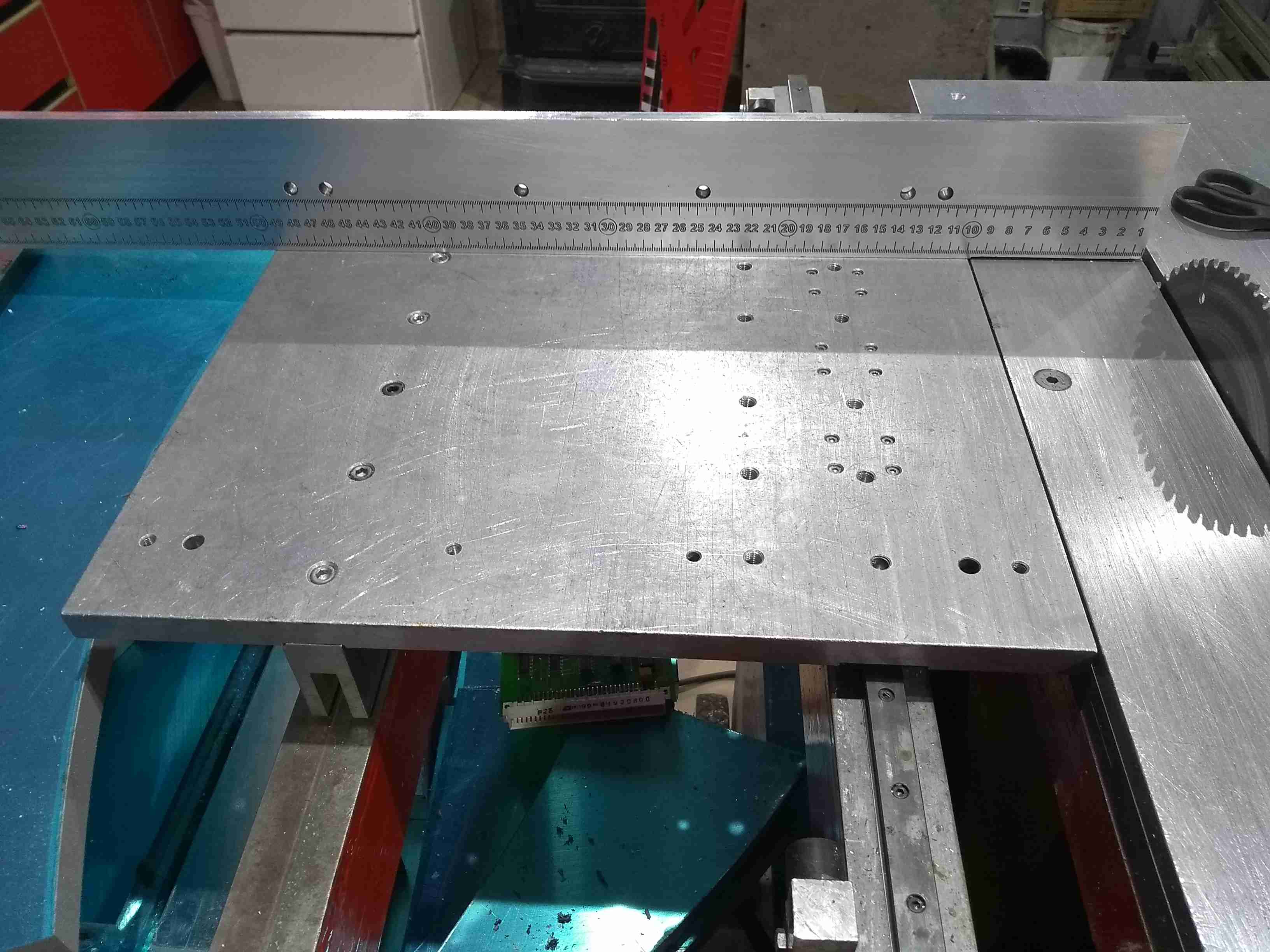

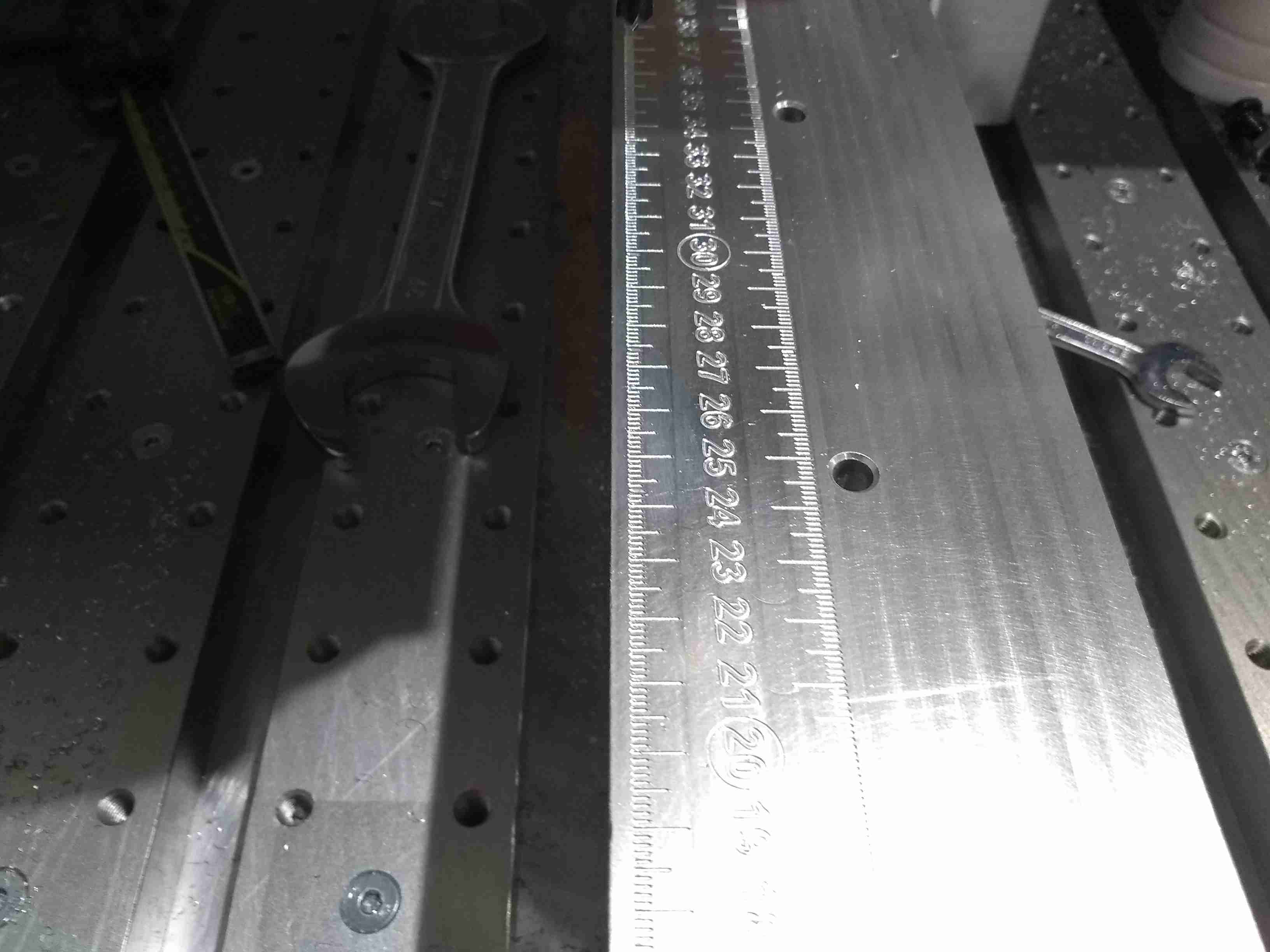

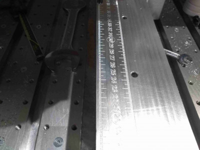

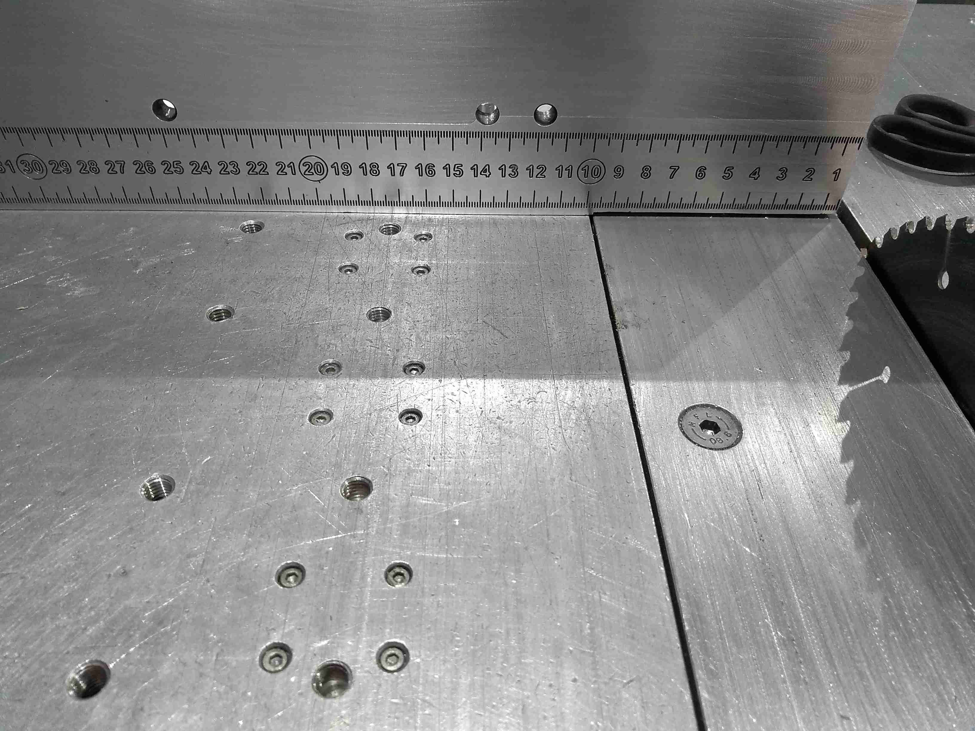

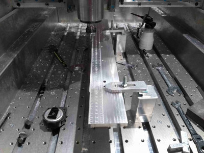

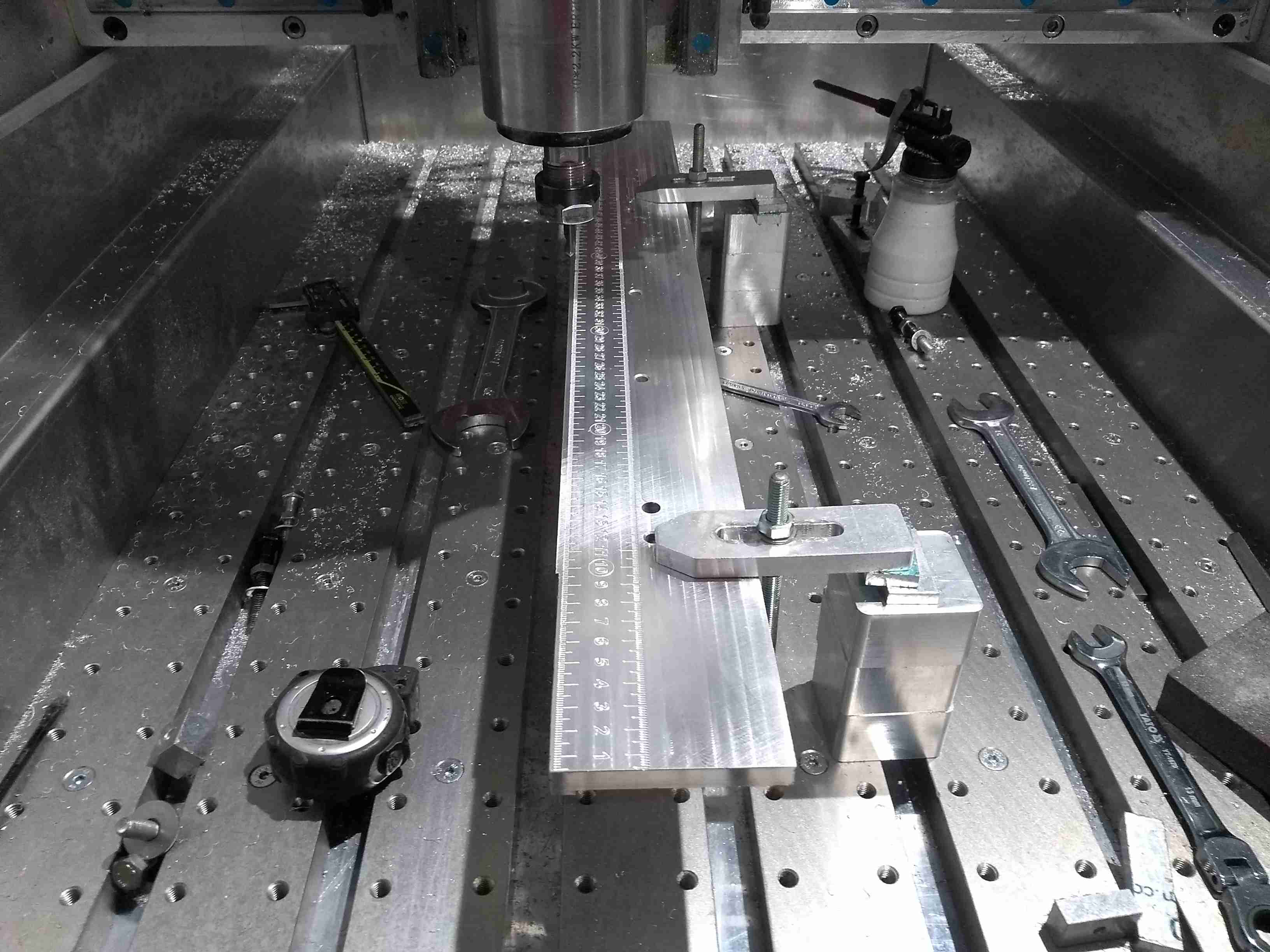

V sobotu som si zrobil pravitko na cinkular na ktorom pilim frezovane hlinikove platne.
Pilim diely do prace podla vykresou.
Dnes som ciarky na pravitku natrel ciernou farbou aby to bolo dobre vidiet.

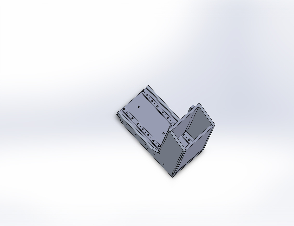

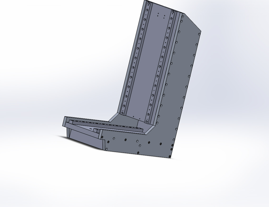

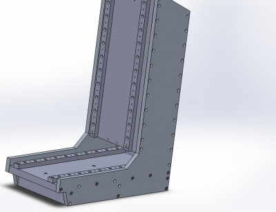

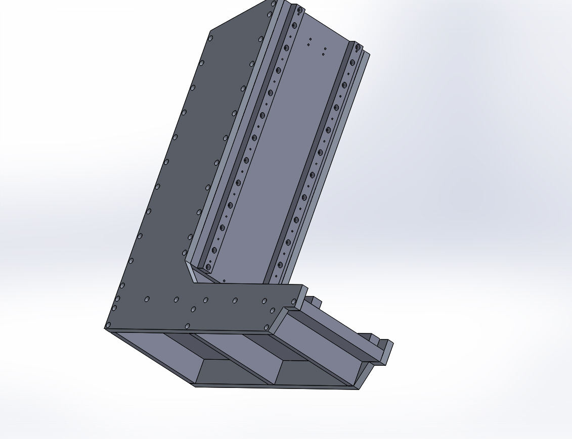

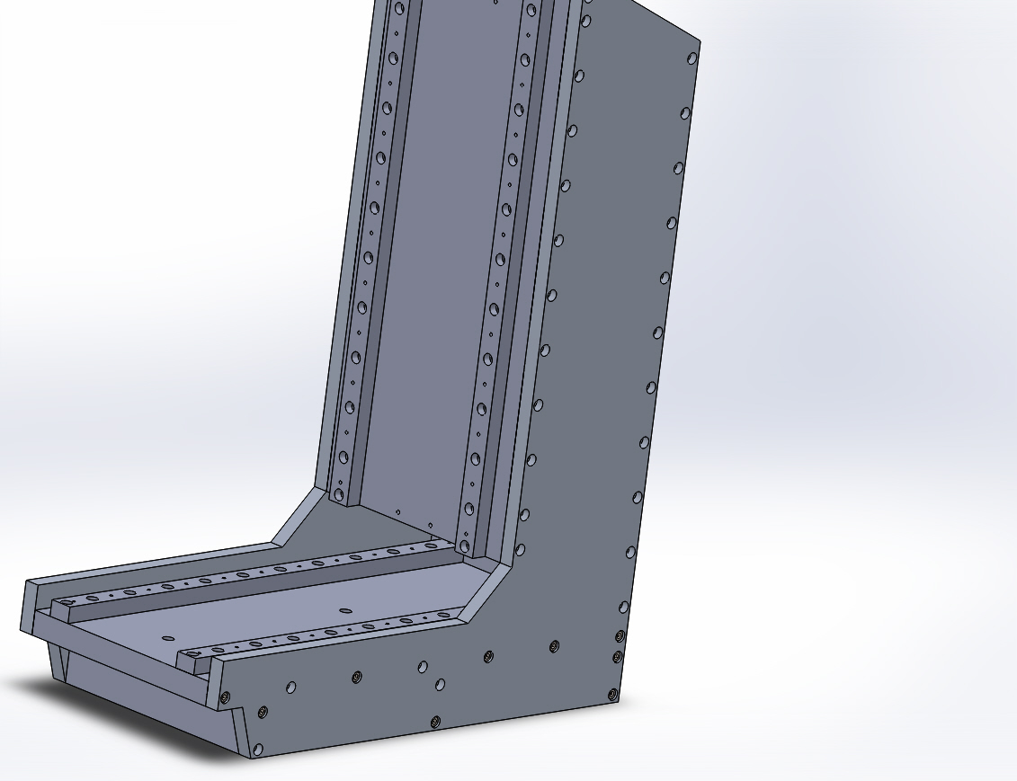

Rozhodol som sa pre vyrobu novej frezy z vretenom BT30 pohanany servomotorom.
Konstrukcia frezy hlinikova frezovana platna 20mm
Linearne vedenie 20mm a skrutky 2005.
Na posuvoch budem mat servomotory OMRON 750W.
