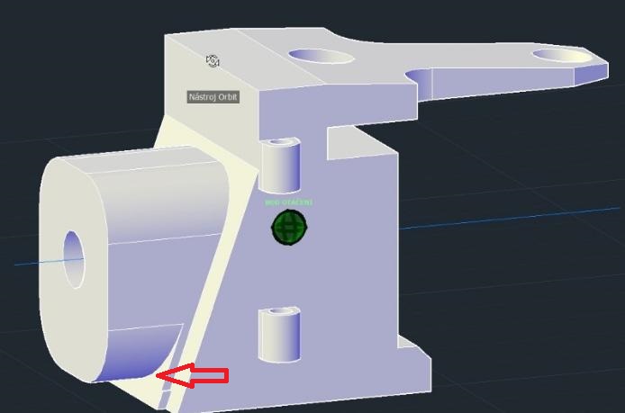

verze po úpravě, dle připomínek členů fóra, za což znovu děkuji
materiál stačí normální ocel

Vyrobitelný to je, ale na klasice s tím bude drbačka. Tím že se ty rohy odvrtaly se vyřadila štoska.

Složitost jen co je vidět na první pohled: ten výčnělek se zaoblenými rohy, který vystupuje rovně ze šikmé stěny ale při tom se s ní stýká v ostrých koutech bude vyžadovat dočištění tvarovou nebo kulovou frézou a to dokonce postupně několika průměry, aby se udělal ten ostrý nepravoúhlý kout. Nebo ouška s dírami, která opět dosedají k tělu dílu bez přechodů, ostře kolmo. Zase bude nutná speciální operace pro ten ostrý kout, i když dost možná je úplně fuk, jestli tam zbyde nějaký radius - ale výkres je svatý a nabídka se dělá na něj. Z toho se dá odhadovat, že možná i funkční plochy by se třeba daly zjednodušit, ideálně tak, aby se to dalo dělat na tři až čtyři upnutí na tříosém stroji.

otázka pro autora výkresu - ty si dokážeš představit nástroj a způsob výroby (rotační nástroj s břitem, pokud tedy rovnou nepočítáš s vyjiskřením) na výrobu tohoto ostrého koutu (vlastně celého koutu 70st okolo toho oválu)
PS - předpokládám, že tady se model asi trochu nepovedl a ten zoubek tam nepatří

je to tak :o
vzhledem k tomu, že v AC kreslím cca celkem 2 měsíce v životě, nedokázal jsem v 3D modelu to udělat čistě, byl jsem líný navíc ta apka není značka ideál, ten zoubek tam není vůbec nutný!
není problém to rozhodit na 2 kusy, ale myslím, že je stále šance vyrobit to z jednoho kusu
jedná se o redukci z díry 3*8mm+1*9mm oválné na něco kvádrového se zajištěním 2x šroubem
metriál běžná ocel/železo
PS: Uvědomuji si už teď, že jsem to s tím matrem 11140 docela přehnal.
chb píše: 4. 1. 2019, 7:09 otázka pro autora výkresu - ty si dokážeš představit nástroj a způsob výroby (rotační nástroj s břitem, pokud tedy rovnou nepočítáš s vyjiskřením) na výrobu tohoto ostrého koutu (vlastně celého koutu 70st okolo toho oválu)

V tom koutu to je tak na trojúhelníkový pilník.

ano díky tomuto viz obr. o to vím, zase zásluhou člena tohoto fóra pořád to není nic co by mělo být překážkou výroby

ano pokud by to nesedlo, bylo by nutné dopasování hand-made
o složitosti strojního opracování mám svoji reálnou představu

Já bych si to třeba udělal na dva díly a pak je sesadil, tím bych udělal tu šikminu a vnitřek venkovního "obalu" a pak ten vnitřní. Pohodlně radiusy na tom menším, pravděpodobně vnitřním výčnělku.
