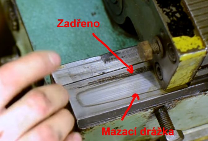

- na drážku se vykašli, to je to poslední, zatím to máš jako mazací kanál a až to budeš jednou řešit, tak si koupíš eprosin (Kittfort T30)a zatmelíš si to. Pravej mazací kanál nebudeš mít vespod, ale zvrchu, proto aby když odjedeš stolem do boku, aby to do něj nepadla špona, kterou to rozerřeš dál. Ten Kitt není tvrdej jako litina, ale uplně měkkej taky ne, Mám ho na stole taky.

Mazací drážka je ta oválná,to ostatní je stopa po zadření.

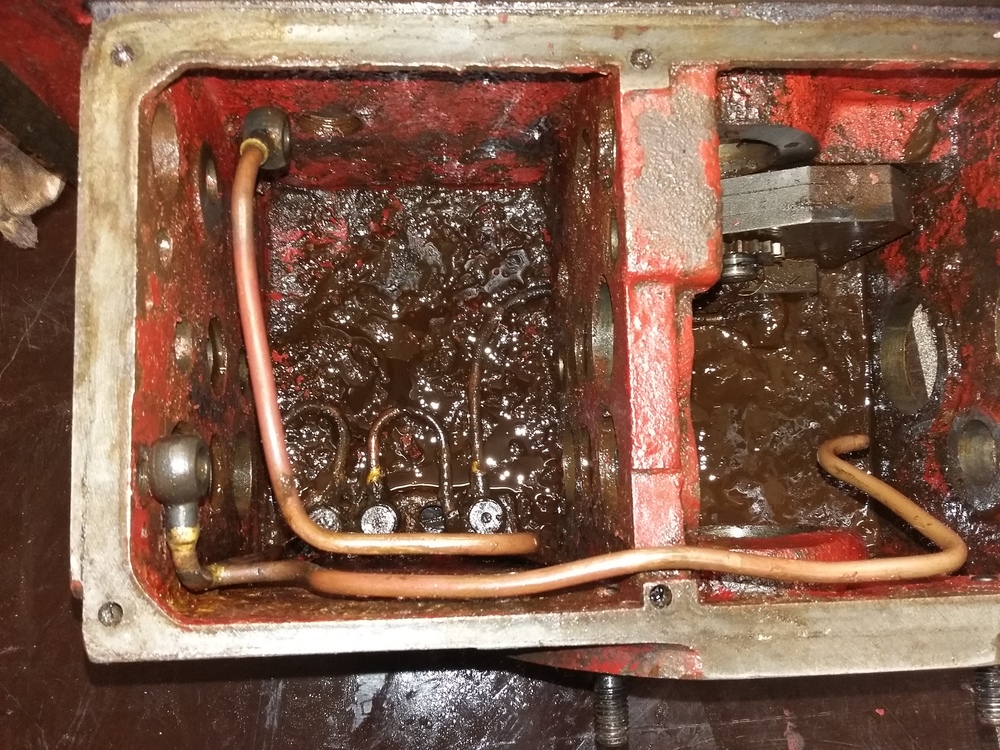

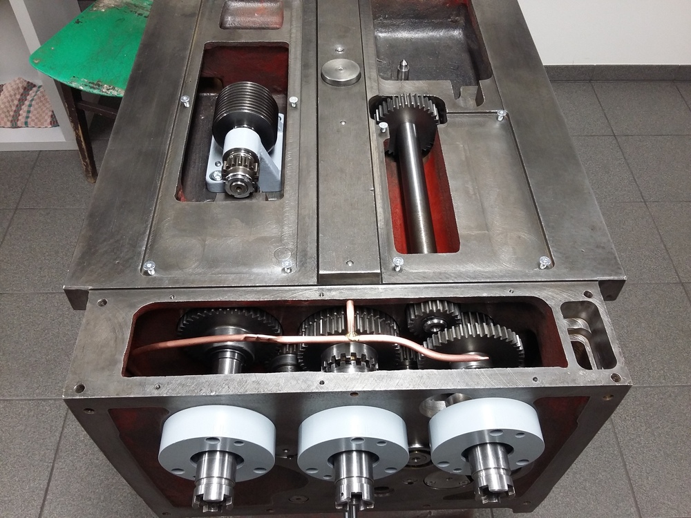

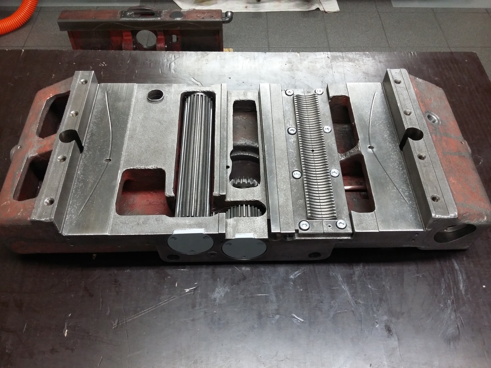

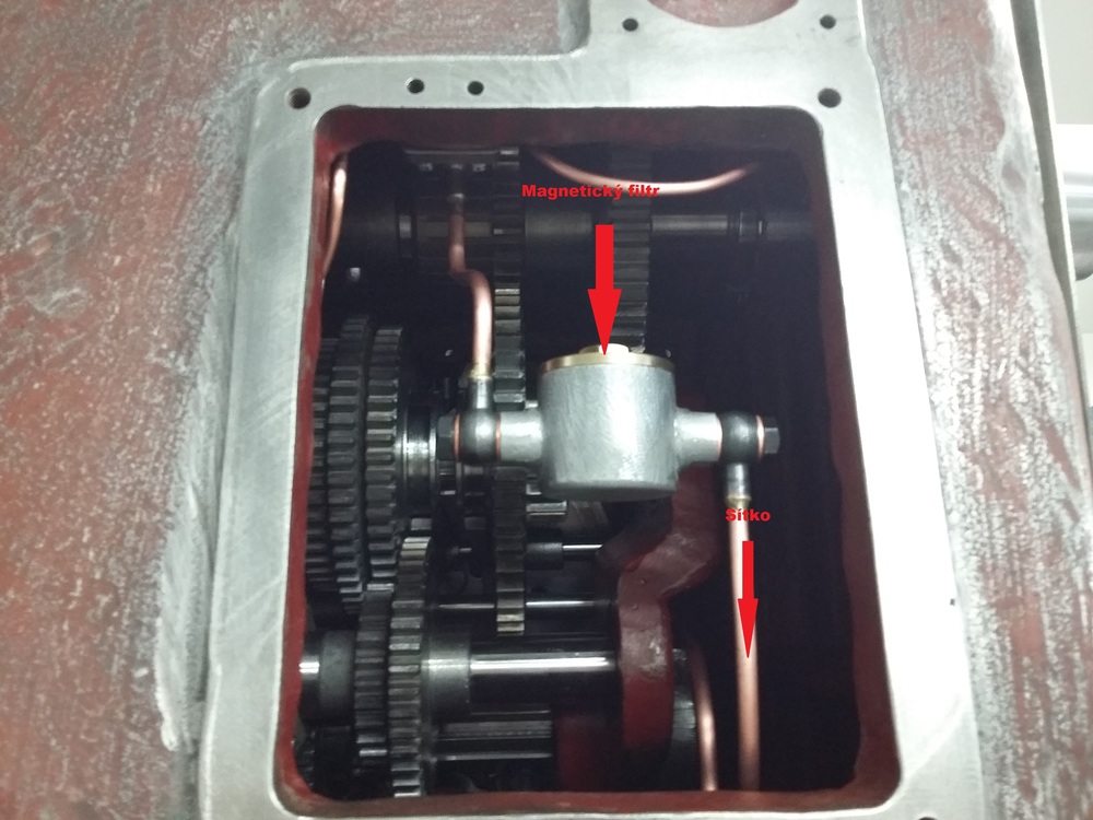

No tak se konečně dostala frézka do dobrých rukou. Jak píše DwPetr před spuštěním vřetena, bych nejdříve vyčistil sítko a magnetický filtr mazání. Je to ukryto za víčkem na levé horní straně. A vyměnil olej (třeba OL-J46). Čerpadlo mazání je na těle převodovky, ale pokud nejsi gynekolog, tak se k němu bez vytažení celé převodovky stejně nedostaneš :D Poté roztoč rukou řemenici motoru a na pravé horní straně frézky by měl být olejoznak, do kterého je vyvedena trubička z čerpadla pro kontrolu mazání. Čerpadlo by mělo po chvíli nasát olej a z této trubičky by měl do olejoznaku odkapávat. Pokud čerpadlo nenasaje olej při točení rukou, zařaď nejmenší otáčky zapni vřeteno. Během chvíle by se do olejoznaku měl rozstřikovat olej. Jinak ty dva zmiňované šrouby na stole jsou na aretaci osy X. Po přitažení tlačí na vymezovací klínovou lištu a zablokují stůl. Nicméně k vymezení vůle slouží šroub na levé straně stolu (zapuštěný na velký šroubovák), který zasouvá klínovou lištu a tím vymezuje vůli stolu. Ten je potřeba povolit a lištu povytáhnout, protože tam může být bordel. Ješte přikládám fotky stolu.

V noze zezadu je čerpadlo chlazení, ve stole v převodovce posuvů je malá zubovka na hydrauliku rychloposuvu a mazání převodů. Ve vřeteníku zmiňované čerpadlo na mazání nejen ložisek vřetena :wink:

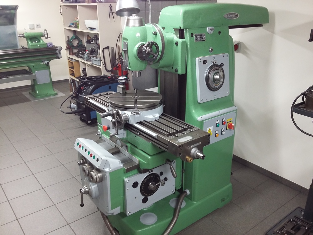

Ano, v převodovce posuvů je malý píst, do kterého se po sepnutí tlačítka rychloposuvu pustí olej přes elektromechanický ventil. Ale Klimbik to má potuněné víc. Všiml jsem si, že na fotce má na převodovce i páčku na spouštění rychloposuvu. Už jsem o tom slyšel, ale myslím že je to dodělávané, protože ta hydraulika není moc promyšlená.

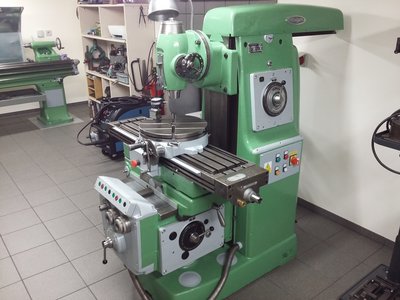

Těch zajimavých řešení má ta frézka víc koukám. Ještě mu sem dej fotku celý frézky :D
Petr68
Příspěvky: 883
Bydliště: Karlovy vary
6. 2. 2019, 11:18
Tak tedy pro inspiraci :lol:

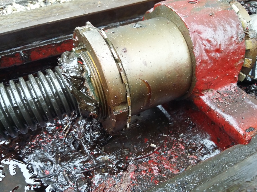

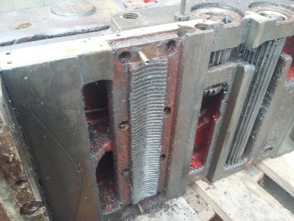

Takže na příčném stolu není šroub,ale šnek zabírající do toho hřebenu ?
