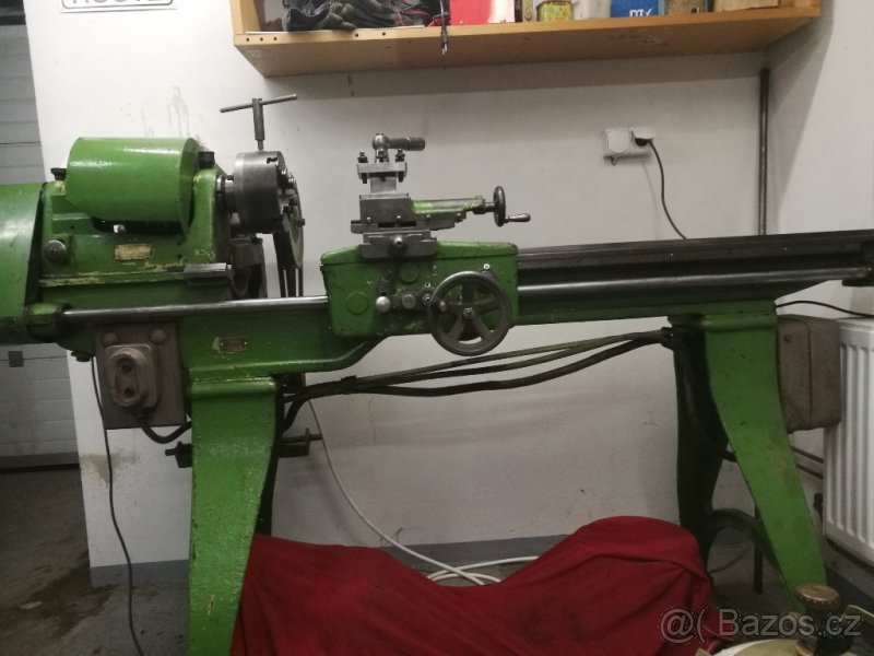

Pokud podobný stroj najde u dědy ve stodole a jediným nákladem budu oprášení proč ne. Dávat za to nějakému vyčůránkovi 13 tis. to je nesmysl. Před 20 rokama podobné stroje svištěly do hutí. Dnes jsou zprofanované naivníma kutilama a ceny šrotů stále stoupají. Obyčený čínan proti uvedenému transmisáku bude mít stále užasnou přesnost a splní i cenový limit tazatele.
P.S. V tom odkazu co dával Petr je ještě druhý prodej chlapíka a tím je slušná FN22, pokud po ní někdo touží a prodávající není překupník.

Hledám soustruh co bych koupil místo malého číňana S 28 nebo SU32 je pro mě trošku drahý a hlavně moc velký a těžký(tuna a vejš do garáže nenacpu :( ). Dílničku mám základní :D stojanovku, ponk, svěrák nějaký ty klíče a vrtáky, pilníky taky mám.
Já vím, vím :D další historický těžítko ale tenhle soustruh mi připadá dostatečně jednoduchý a v principu stejný (lepší) nežli číňák. na změnu rychlosti posuvu se vymění kola jako u číňáku a jestli se vejde do pěti setin tak jsem doma. Ne? :D

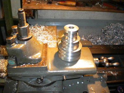

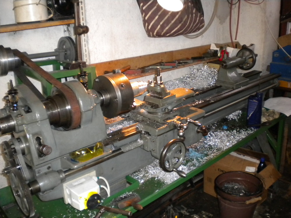

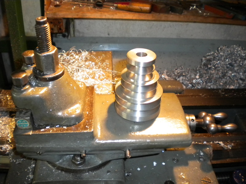

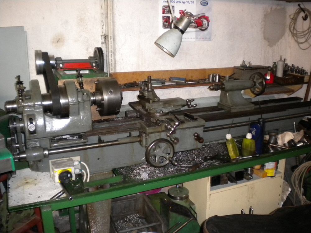

Jak jsem psal, jsou to skutečný poctivý stroje z výroby a né hračky. Velká výhoda je v jednoduchosti, tím snažší opravitelnosti a i "průhlednosti" při koupi. Hlavně nenaber dojmu, že novější typ za x tisíc navíc nebude mít proježděný lože, vyjetý vřeteno a šrouby na repas. Bude a ještě k tomu pár dalších "mušek" :lol: . Pofackuješ ho, naučíš se na něm a nic ti nebrání ho případně poslat dál. Jen tu "modelařinu" by bylo lepší vyjádřit spíš velikostí obrobků, protože na nějaký malinký věci nejsou tyhle typy úplně vhodný kvůli malejm točkám.
Takhle makal u mě.
Takhle makal u mě.
Na fotce sice dural, ale dělal jsem na něm vše co bylo potřeba.
