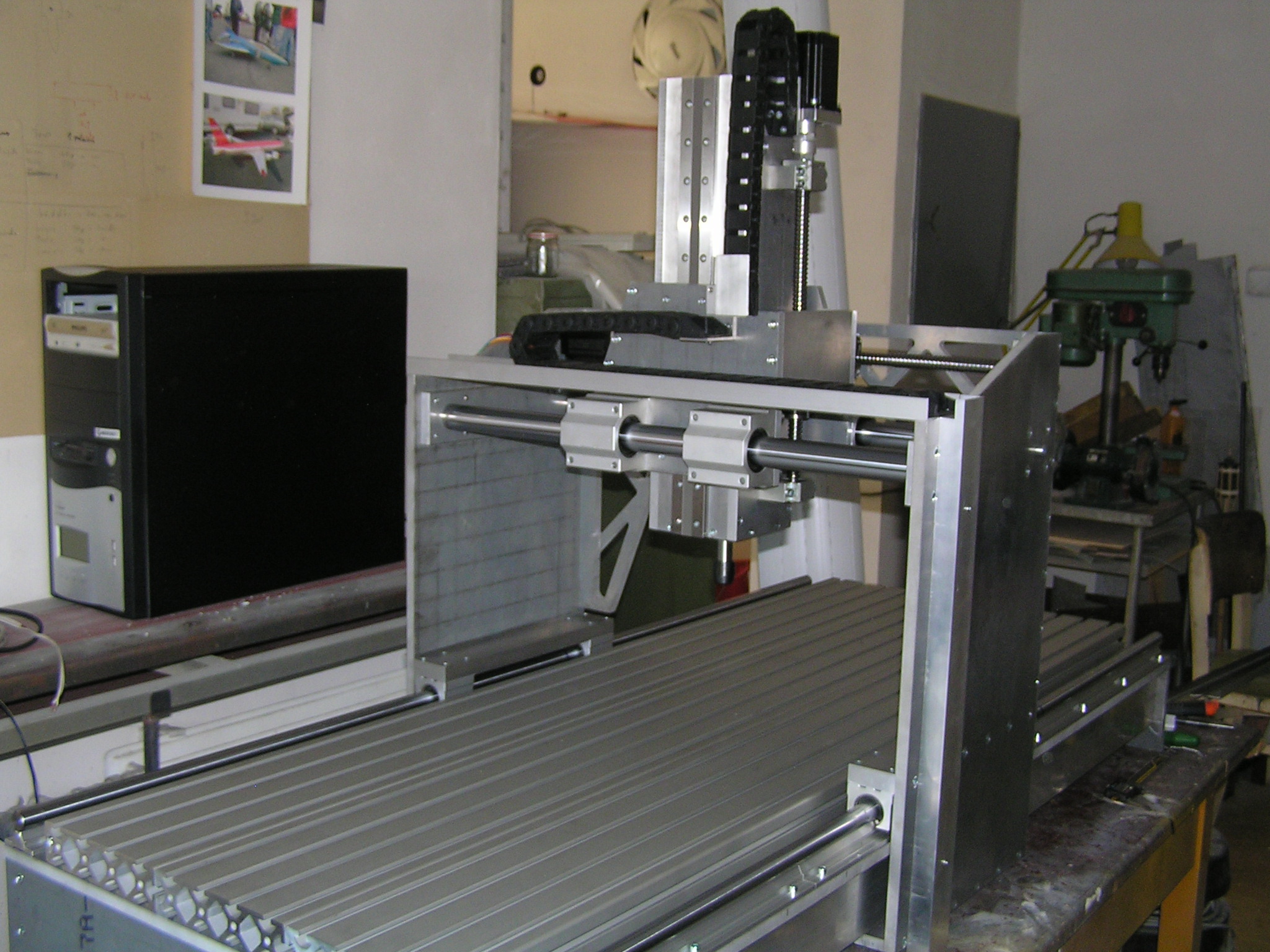

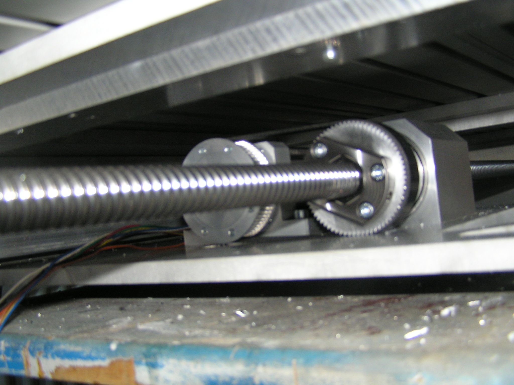

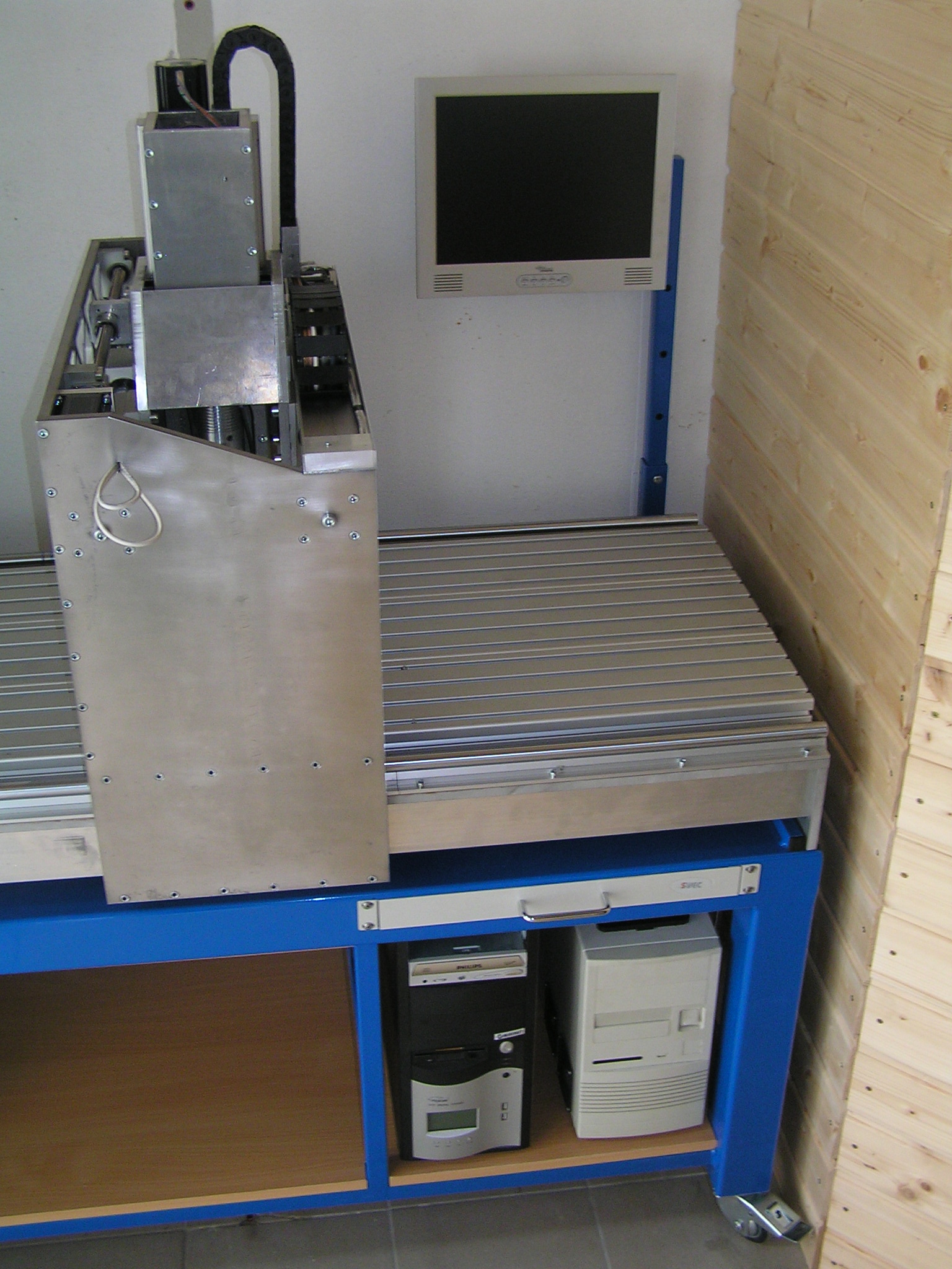

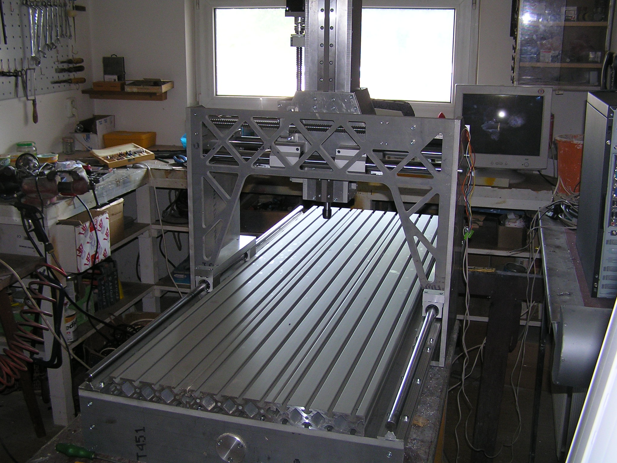

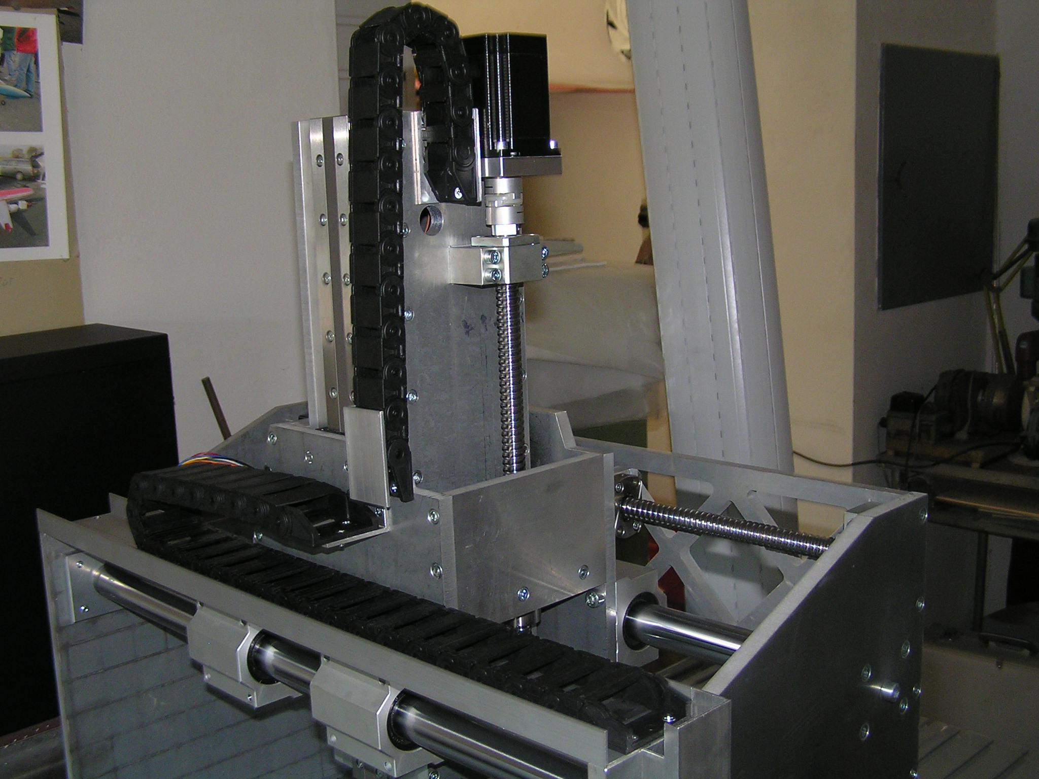

Tak jsem i přes nepříjemnou nemoc skoro dodělal svoje CNC. Už čekám jen na kabely do energ. řetězů. Taky musím vyřešit vřeteno. Jen tak cvičně jsem zkusil tuhost. Při plně vysunutém z-ku jsem za něj zkusil zabrat vší silou. Odchylky byly cca 0,05 mm. Já vim je to primitivní zkouška, ale nedalo mi to :lol: Tak snad to bude použitelný .....

peekna prace, doufam ze to nehodlas zabit machem

Tak to je mazec!!! Promyšlená konstrukce, nic nepodceněno, precizně vyrobeno. Velká gratulace a velký obdiv.

... dovolim si tvrdit, (ackoliv jsou pouzity vodici tyce), tak je to z konstrukcniho hlediska jedno z nejlepe propracovanych CNC zde na foru !
ps. nejaky udaj o pouzitem vretenu a jeho ovladani by nebyl ?
(taky tet laboruju s EMC + PWM, tak me to zajima)
ps2. chtelo by to nejake video v zaberu+jak ti to jezdi ...

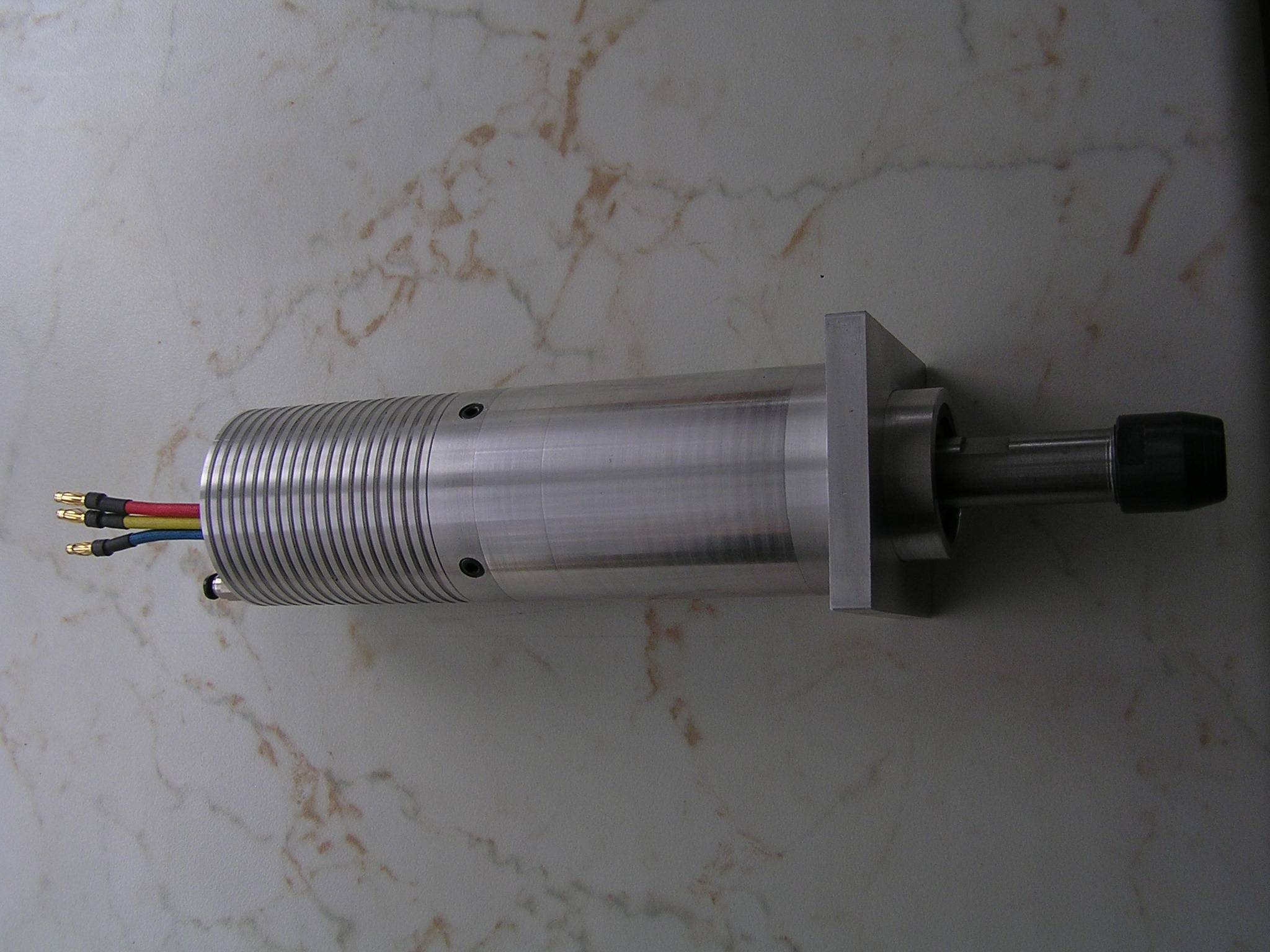

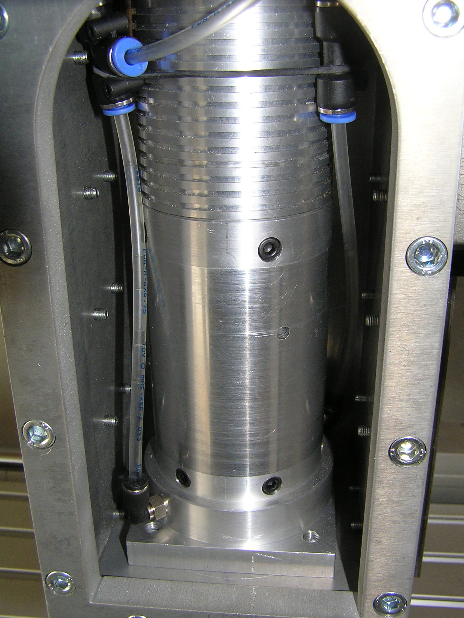

Předem všem díky za kladné reakce, je to pro mě (obzvlášť v současné době) velmi povzbuzující. Mašina už jezdila - ale na provizorních drátech. Až dorazí kabely tak sem dám nějaký video. Při testech to spolehlivě jezdilo 8m/min. Dá se jít i na 9, ale to už je nahraně a asi to ani nemá cenu. Jak už jsem psal vřeteno teprve řešim. Nějak se mi nechce do kressu atp. Asi zvolim opět svojí vlastní cestu a o něco se pokusim (vlastně už se pokoušim). "Zachránil" jsem před likvidací vzduchovou brusku NAREX, takže to asi použiju. Je na kleštiny 1495 - těch mám spoustu.Pohon bude modelářskej inrunner 1800 ot/v. Chlazení motoru vodní - to už mam hotový a funkční. Zdroj spínaný 24v/25A. AC regulátor s funkcí pro udržení konstatních otáček. Zatím jsem to zkoušel sestavené jan tak halabala narychlo a docela dobrý. Letecká překližka 4mm frézkou 1,5 mm na jeden průchod. Při 25 tis ot. byl proud cca 3A - takže příkon nějakých 70W. Až to dokončim tak všechno určitě tady zveřejnim. Možný je i to, že to všechno vyhodim a dám tam kresse :lol: :lol: :lol:

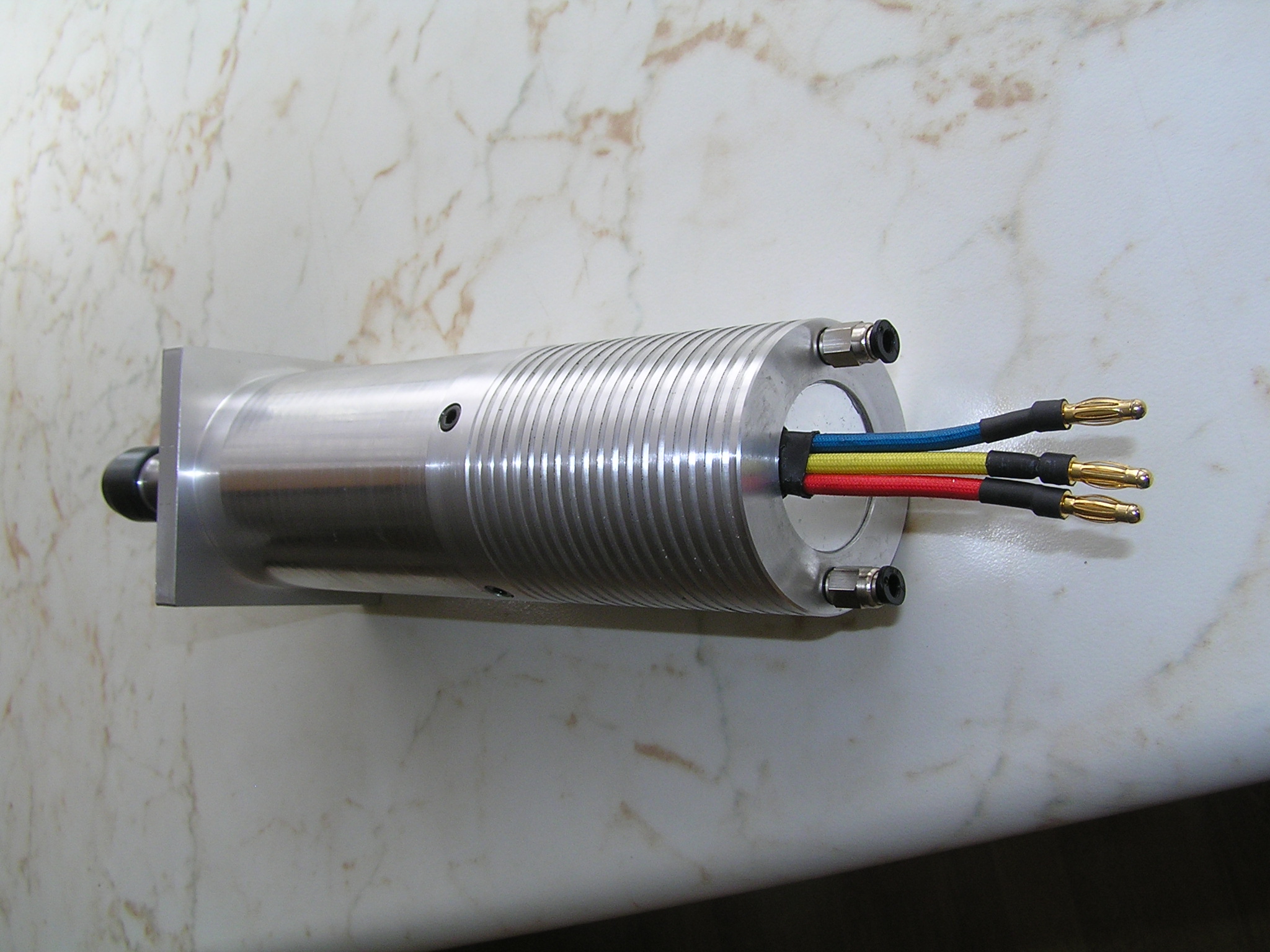

Tak páchám to vřeteno. Základ je z pneu brusky NAREX. Motor je modelářský střídavý. Udělal jsem na něj vodní chlazení - to funguje bezvadně. Celý to běží poměrně klidně i odběr je supr (na max. 24v 26000 ot 5A). Je tam ale jeden velkej problém. Přední ložisko se hodně hřeje a pomalu ohřívá celé vřetýnko. Je tam NSK 6202. Je to jenom pokus a vim, že to není to pravé ořechové, ale na to zkušební šmrdlání balsy,překližky a polystirenu to musí stačit. Nemáte s tím ohřevem nějakou zkušenost? Jak je to řešeno u normálních vřeten. Například ložiska u přímých brusek se taky zahřívají? Poradí někdo ? :o Peníze na stroj došly a kupovat teknomotor s měničem je zatím mimo moje možnosti ...

Já myslím, že ta ložiska jsou standardně dodávána s vazelínou, která výrazně přispívá k tomu zahřívání. Zkusil bych to vypláchnout tech. benzínem a nahradit co nejřidším olejem. Ale nevím jakým, v mazivech se nevyznám. Zdejší modeláři mě ale určitě rádi doplní. Když jsem před lety jezdil RC elektro-auta, motory tam točily až 50 tisíc a olej v ložiskách byla zásadní věc (pro mě zas tak ne, já jsem neměl tolik peněz, tak mně to točilo jen kolem 25 tisíc)

tak protahni to vodni chlazeni az dolu k lozisku ...

Myslim ze lepsim resenim je odstranit pricinu problemu nez maskovat nasledky. Cimz nerikam ze to chlazeni by tym dole bylo naskodu.......

O tom jsem už taky přemýšlel, ale zatim jsem nepřišel na to jak to udělat (ideální by to bylo blízko u ložiska, ale tam je ten čtyřhranný držák). Jinak ložisko je uzavřené z obou stran, zkusim ho z horní strany otevřít a přimazat olejem. Mám olej Aeroshell turbine oil 560 - používam ho do model.turbín na mazání ložisek .....

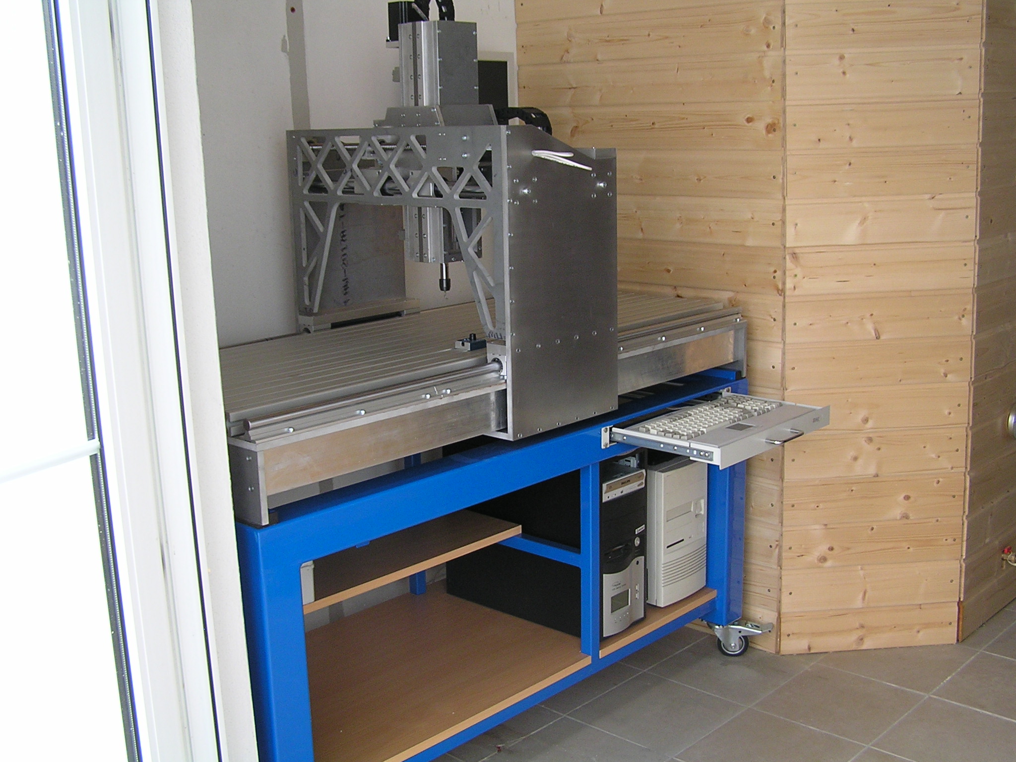

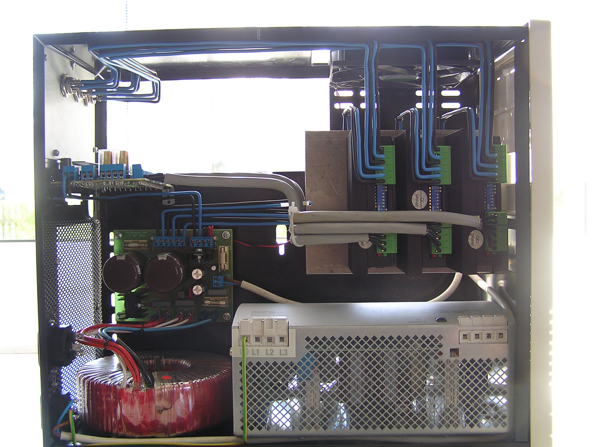

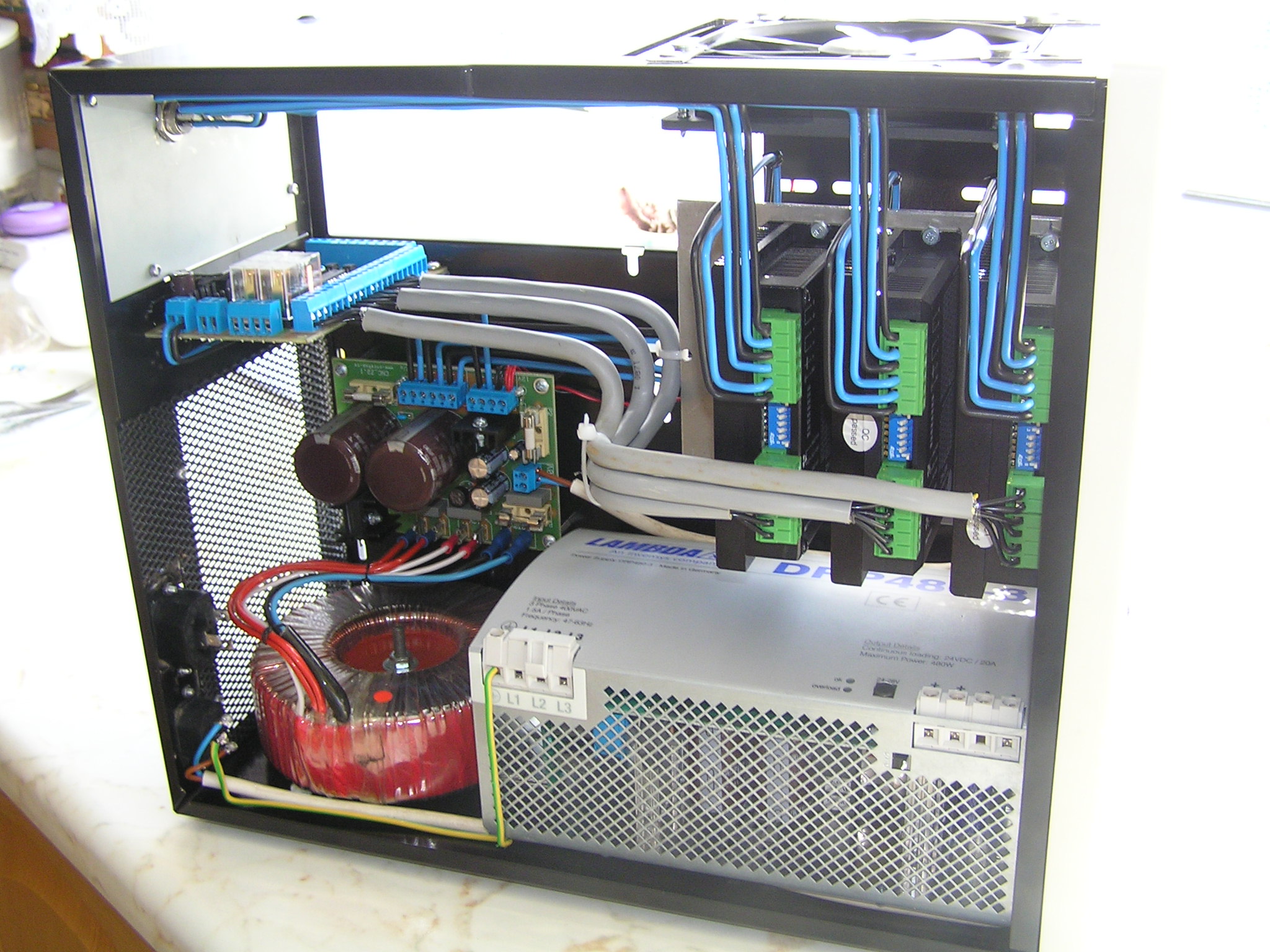

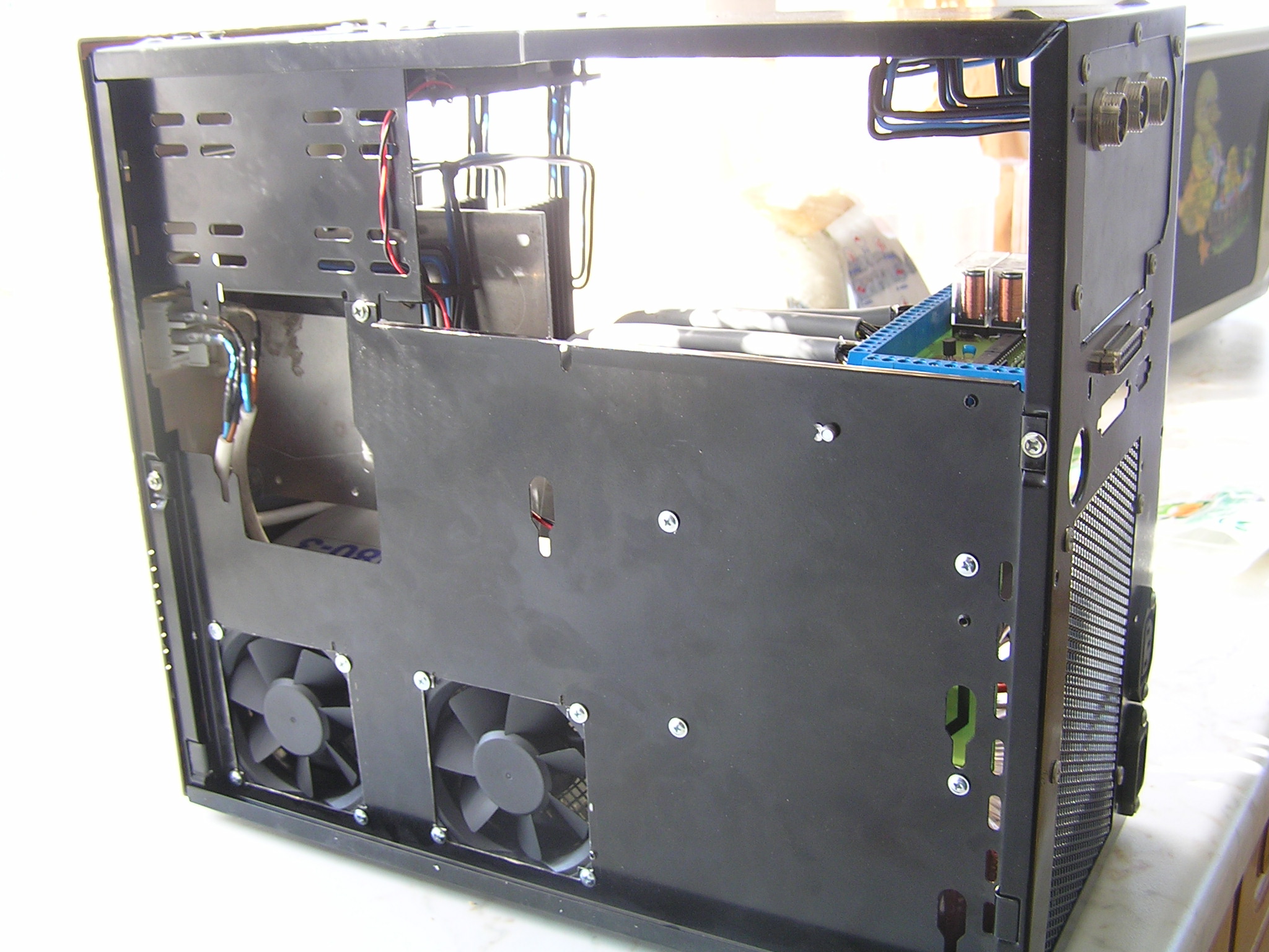

Tak jsem ze všech sil dodělal stojan pod stroj. Vřeteno jsem nakonec rozchodil. Vyrobil jsem ještě na něj chlazení u spodního ložiska a teď to běhá docela slušně. Stále stejná toplota apoměrně nízká hlučnost - teď se ještě uvidí jak to dlouho vydrží :lol: :lol: . Ještě dodělám nějakou elektriku a příští víkend by snad už mohlo bejt nějaký video. Musim ale říct, že ty dodělávky už mě lezou nanervy. Elektrika a všechny rozvody trvají udělat mnohem dýl než mechanická část stroje - ale konec už je nadohled- pak jen vychytávat mouchy
