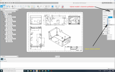

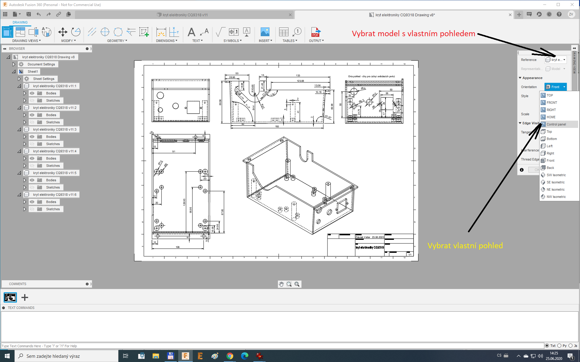

Nakreslil jsem model víka elektroniky pro svůj soustruh CQ9318.
Potřebuju ale poradit jak dostat šikmou plochu z modelu (uchycení ovládacích prvků) do pohledu roviny ve výkresu, a to tak abych mohl zakótovat otvory v ní.
V čelním pohledu to nelze - proto jsem tam dal odkazy na parametry odkazů.
Chtěl bych k tomu přidat další list se samostatným výkresem panelu.
Ví někdo z vás jak na to?

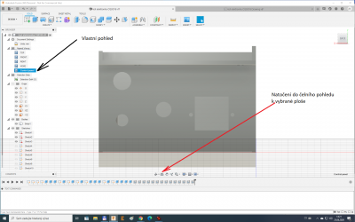

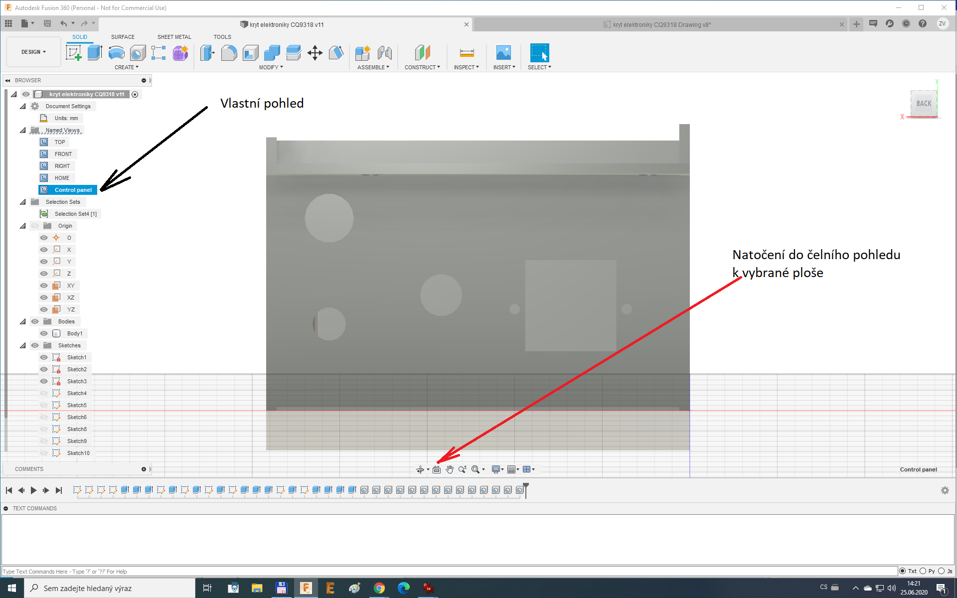

Tak jsem se dověděl odpověď na cad fóru:
https://www.cadforum.cz/forum/forum_pos ... do-vykresu
Zde podrobněji
Vybrání vlastního pohledu
Výběr pohledu do výkresu
Umístění vlastního pohledu do výkresu
