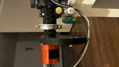

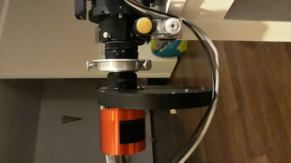

Pro predstavu, jak to realne vypada, prikladam obrazek moji sestavy
To cervene je kamera, pak filtrove kolo, prodluzovaci tubusek, rotator, rovnac a nakonec okularovy vytah.
Rotator je ted rucni na 3 aretacnich sroubech. No a rucne to proste clovek neotoci s dostatecnou presnosti. Viz komentar robokopa. Doladeni rotace je skutecne citlive a i krok v radu mikronu ma vliv na rotaci pole.
