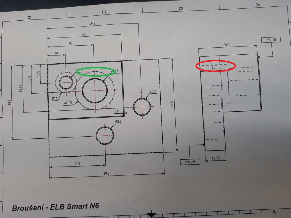

Mě spíše zarazilo zdvojená čara v červeném kolečku a pak po mrknu ti na sousední pohled v zeleném kolečku. Zelené kolečko jsem usoudíl jako sražení, ale červené až ted mi došlo že to jsou j¨hrany dvou děr za sebou. Což není podstatné, ale jde o to ž jsem nějaký čas travil uvažování, člověk co dostané takový výkres taky zauvažuje (ztrati čas), behěm tydné dostané několik výkresu a je z toho pak minuta k minutě, hodina k hodině a práchy tečou.....
Ale když se na to divám. Tak vím odpoveď na dotaz autora. Jde o to že máš plochu vyrobenou na fréze (L plocha) a k ni musiš do rozměru dostát větší základnu (kota 10mm +- setiny) a podle koty 50 +- setina musiš k tomu dostát menší broušenou plochu.
Když obrobíš menší plochu a k ni vetší podle koty 50+-setiny mm, jak pak budeš rešit kotu 10mm +- setiny? Težko.
