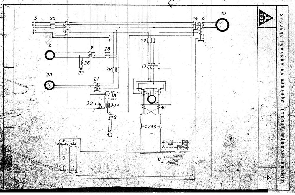

Osvaldo má pravdu, ovládacie napätie je 220 V, v tej dobe to tak robili, stačí si pozrieť manuály u Tumlíka.

Dokumentacia k fa2u - elektricka schema.

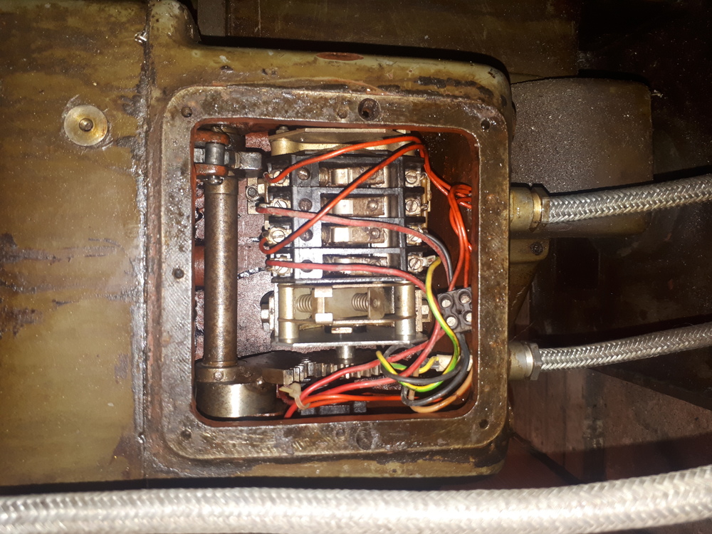

Tak jsem na ni vytáhl měřák, sice takový hobby lepší teď po ruce není, ale je na něm vidět jestli tam něco teče a přibližně v desítkách V kolik, v rychlosti jsem proběhl přepínač ovládací páky viz foto, když to vezmu z prava, tak v klidu, vřeteno vyplé páka posuvu v 0 tak na všech kontaktech mi svítí mařák ze je tam něco kolem těch 20V, teď vřeteno stale vyplé, páka posuvu zapla do pracovního posuvu na kterou koliv stranu, tak mi najednou na všech třech vylítne napětí na 220V, vřeteno stale vyplé páka posuvu na rychlo posuv a najednou na všech je 0V a teď když zapnu vřeteno tak ať dám jaký koliv posuv tak 0V, takže hádám že problém bude někde dál jen nevím proč se mi čas od času zapne také vřeteno, je možné že by to dělalo právě ty vadné relátka? Relé motoru vřetene funguje já má

Tak to vypadá na vadné relátka, byl tady známý a zkoušeli jsme nějaké věci, když zapnu vřeteno, pákou posuvu zapnu posuv a zmáčknu jak bývá na relé to tlačítko, tak posuv jede, takže zkusím vyměnit relátka a uvidím co dál

Tak máte pravdu s tým ovládacím napätím. Našiel som dokumentáciu aj s variantou 220V. Ja mám ale dve FA2U a obe majú 24V ovládanie. Zrejme to už na generálkach prerábali na 24V a niektoré verzie alebo ročníky to mali asi od výroby už na 24V, tak ako na schéme čo som sem dal. Inak nechápem. To trafo tam je tak či tak. Odber stykačov nepodstatný. Prečo to nevyužiť. Teda samozrejme ak nie je nadimenzované iba na tú žiarovku :)

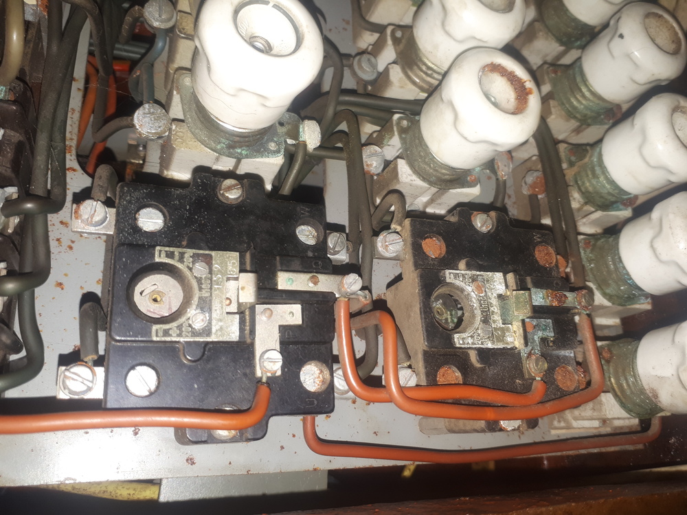

Co mají dělat tyhle dvě krabičky? Respektive ta spodní, rezavá.V obvodu jsou vřazené mezi přepínač (páku) posuvu a relé posuvu, mám podezření na ně, že jsou vadné. Když zmáčku relé mechanicky, případně zmáčknu ty plechové jazýčky co jsou uprostřed tady těch krabiček tak všechno jede jak má.
Lze je nějak natvrdo propojit abych si ověřil že je to opravdu jima

No to su práve tie nadprúdové ochrany motora. Tieto sú pôvodné ešte z čias Márie Terézie. Každopádne fungovať ešte môžu. Pri preťažení motora alebo výpadku jednej fázy (to mohla spôsobiť aj tá poistka) prerušia obvod na cievku stykača a všetky fázy. Preto ti to ide, ak manuálne zatlačíš na ten stykač. Pre sfunkčnenie tej ochrany ju musíš nahodiť - zatlačiť jazýček. Ten by mal zostať zaaretovaný.
Ak vypadáva stále dookola, buď bude v háji, alebo je niekde zrada.
Prepojiť sa to dá, ale urobil by som to iba núdzovo na skúšku nájsť problém. Daj nejakú lepšiu fotku. Zdá sa že tieto merajú iba 2 fázy.

Vertikálne prepojiť U s vrchným čiernym a W tiež s vrchným čiernym a ešte P s Q.
Overil by som si to ale pipakom na multimetri alebo skúšačkou pri zatlačení toho jazýčka. Neostáva zaaretovaný?

Měl jsem tu spodní sundanou a střeva má úplně rozpadle, tak jazýček si dělá co chce. Jinak ano když jsem našel kabely co jdou k motoru, tak skutečně dva jdou na tuhle krabičku a pak na pojistky a jeden, třetí fáze jde rovnou na pojistku, ty červené kablíky jdou na civku relé, jasné na tvrdo to chci propojit jenom na zkoušku, ověření že je opravdu problém tady. Nějaký konkrétní tip na náhradu? Vůbec nevím podle čeho bych měl vybrat moderní alternativu. Děkuji
titel
Příspěvky: 348
8. 8. 2019, 5:56
Buď budeš vyberať akúkoľvek nadprúdovú ochranu motora zo súčasných výrobcov, alebo pohľadáš československú náhradu za pár korún R101, R102. V dokumentácii nájdeš na aký prúd ju potrebuješ. V tomto prípade by mala byť na 1,75A. Vyrábali sa s určitým rozsahom od do. Kolieskom na vrchu potom nastavíš správnu hodnotu. Je ich plný bazoš. Budeš musieť prerobiť inštaláciu tak, aby všetky 3 fázy išli cez ňu. A rovno by som kúpil všetky a všetky vymenil. Je to potom ale na väčšiu prerábku kde by som už určite dal aj tie stykače (nenazývajú sa relé) na 24V.

Podařilo se mi vyměnit tu vadnou přepěťovou ochranu, když už jsem v tom byl vyměnil jsem i vypínač u páky posuvů. Po elektro stránce si myslím, že už je vše v pohodě, vypínač přepíná jak má, relátka také cvakají jak mají.
