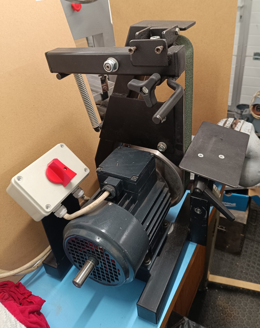

K tomu dráťáku vo videu- tiež som ho mal takto bez krytu a keď bol nový, dráty z neho nelietali. Ale jak odletelo prvých 20, zrejme sa tým kotúč rozvolnil a potom už lietali výrazne častejšie.
Inak tá prezentovaná konštrukcia je principiálne rovnaká ako brúska čo som kúpil (ja mám ale iba 2 kolesá). Ako najväčšiu výhodu tejto konštrukcie vidím že zaberie minimum miesta. Mám tam motor z hriadeľou na 2 strany, tak zrejme časom na tú druhú stranu motora pridám tanier na brúsny výsek a nejaký stolík.

Mohu poprosit o pár fotek tvojí brusky pro inspiraci? Případně jestli je to nějaký dohledatelný typ? Menší rozměry jsou pro mne také dost důležité a čím méně kladek, tím víc Adidas :) Dík, T.

Zverodoktorova bruska plus komentář ze SZ:
zverodoktor (červeně) píše: - ten motor nebude nějaký extra rambo, 750W, něco takového?
Áno, 750W/2700ot
- horní kladka má fí odhaduji 60mm (podle ložiska) a je bombírovaná, ta spodní má nějakých 140mm? Ta je také bombírovaná?
vrchná má 60 mm a spodná 180, obe sú bombírované
- rychlost pásu by pak byla cca 20m/s, jsi spokojen? Optimum pro ocel je spíš 30, takto je to ale zase trochu materiálově univerzálnější, pokud jsi uvězněn na jedné rychlosti..
rýchlosť je vďaka väčšej dolnej kladke 25m/s. S dobrými pásmi je brúska pri tejto rýchlosť extrémne žravá, často až moc. Určite prirobím FM.
Já btw. koukal na toto, to je stejná konfigurace, i těch 20m/s sedí.
veľmi podobná, podľa mňa je to mimoriadne výrobne jednoduchá a pritom účelná konštrukcia
Pokud bych mohl poprosit, tak možná detaily právě toho stolku a ještě toho vršku (jak je řešen kloub napínací rameno horní kladky vs. sloup, to nebude jen šroub skrz díry, řekl bych?).
Je tam sústružená oska s osadením, posielam detailnejšie foto.
T.

zverodoktor (červeně) píše: jak je řešen kloub napínací rameno horní kladky vs. sloup...?
Prosím tě, věděl bys:
  1. v tom jeklu ramena jsou jen vrtané otvory ve stěnách nebo nějaké ložisko?
  2. jaký je smysl těch dvou šroubků, doladění osy malé kladky v horizontální rovině?
Ď, T.

-v tom jeklu ramena jsou jen vrtané otvory ve stěnách nebo nějaké ložisko?
je tam z jednej strany oválny otvor bez vypúzdrenia, na nastavenie polohy hornej kladky oproti spodnej a v druhej časti tiež iba otvor v jakli, vymedzenie he vyriešené samoistiacou maticou. Zatiaľ to drží.
- jaký je smysl těch dvou šroubků, doladění osy malé kladky v horizontální rovině?
Áno presne ako píšeš, nastavuje sa výkyv okolo toho inbusu v strede, ten slúži ako čap.
