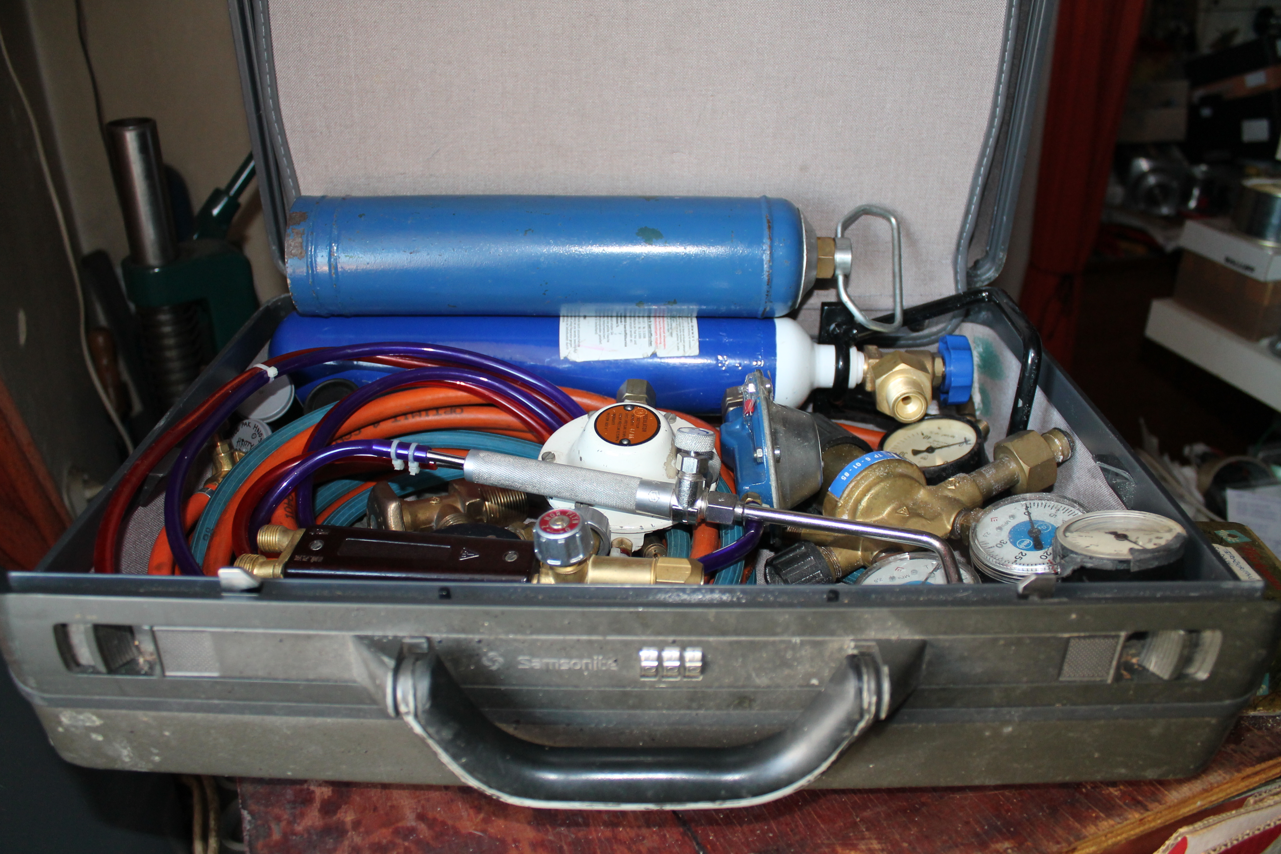

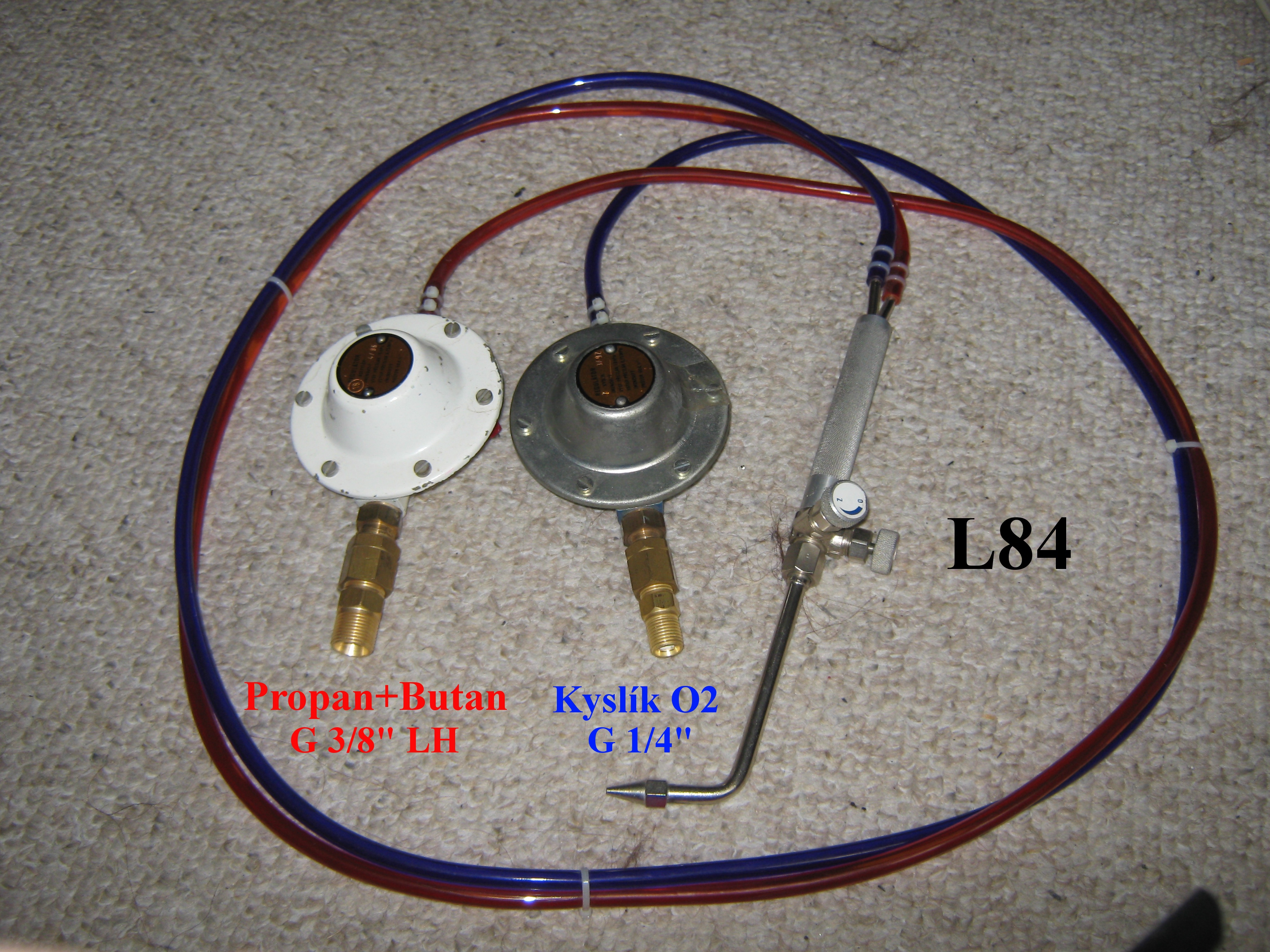

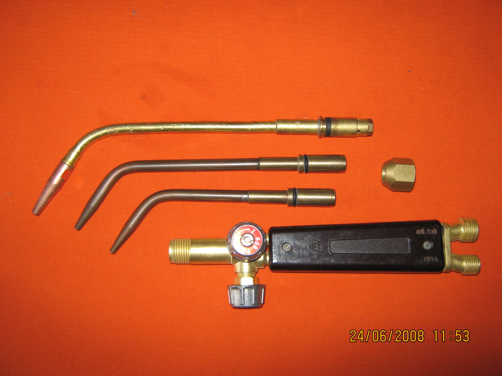

pavlaxy
Příspěvky: 1885
31. 12. 2015, 1:15
S L84 jsem svařovala i na karoserii auta má největší trysku 1mm :wink: a to je i na té menší pistoli "L5" z Chotěboře ta je méně úsporná ale za provozu se neohřívá ...
má bakelitové střenky jako ta standartní velikosti a připojuje se přímo na redukční ventily bez těch přídavných .
L84 je takzvaně rovnotlaká a tedy nemusí mít silné gumové klasické hadice - to je výhoda pro manipulaci při drobných přesných svárech s nejmenší tryskou svaříte i plech 0,1mm s acetylenem u PB je plamen trochu nestálý při malých tryskách .. Jsem spokojená a starý typ je lepší než inovovaný(z dovozu) 8)
Obvykle mám tu největší trysku a a netahám tlusté hadice ...
Diplomatický kufřík ukrývá vše potřebné třeba pro záměnu radiátoru v koupelnách za populární žebřík no i dva když jsou plné lahve ...
Přepouštění šetří námahu se stěhováním té velikáánské soupravy s 10ti litrovými lahvemi do patra bez výtahu ani do kombíku se pořádně nevejde.... :lol:
