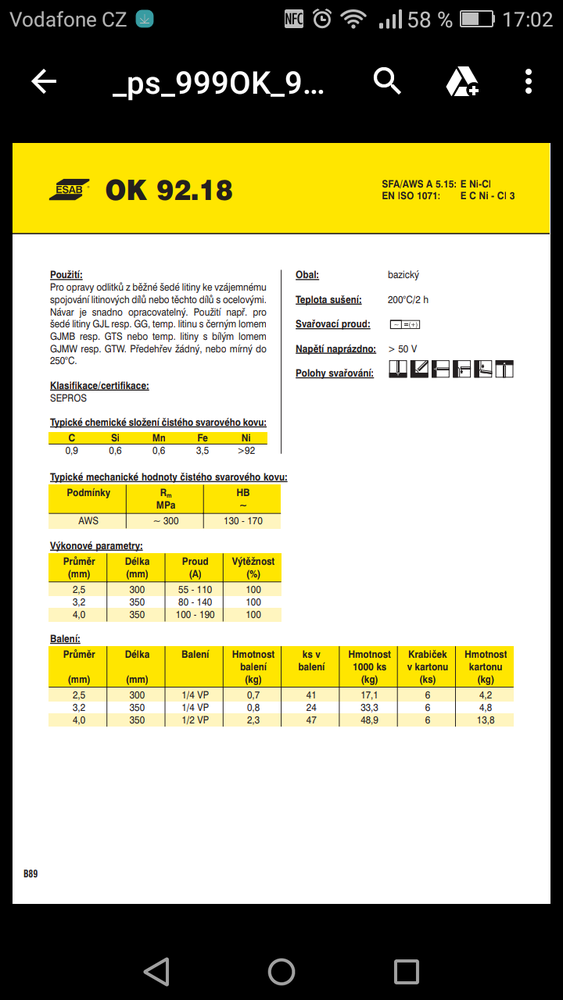

Bohužel nemám investor je možné to svařit starou trfo svařečkou ty OK NiCl?
Rád bych to tělo vrtačky zavařil než něčím zatmelil...

Jo, jde. Elektrody jsou bud na stridavy, nebo se davaji na + . Jedna se o OK 92.18 nebo NiCl jak psal Habitat3. Rika se jim niklovy. Jen teda jedna 2,5 elektroda stoji 50Kc.

No nevim nikde sem se nedočet že by tyto etektrody byly na AC.
Všude píšou že jeto s bazickym obalem...když tak prosím hoď odkaz.díky

COčko na litině nebude fungovat. Kup si na to elektrodu UTP86, tou můžeš vařit za studena, buď na trafu, nebo na invertoru, je to jedno. Tady si to pročti. https://www.bohler-uddeholm.cz/media/Litina.pdf
"Elektroda s bimetalovým jádrem pro opravy i výrobu. Šedá lamelární litina GJL 10-40, kuličková GJS 40-70, temperovaná GJMB 35-65, ocelolitiny, spoje mezi sebou, s ocelí. Výborné ovládání i polohách, klidný dobře kontrolovatelný oblouk, hladký svar nenáchylný na trhliny, bez rozstřiku, bez vrubů, hluboký průvar, dobrá obrobitelnost. Optimální pro opravy trhlin, koutové svary, trubky, příruby. Výborná svařitelnost střídavým proudem.Dodáván ∅2,5-3,2-4,0. "
Je tam někde i postup, jak se to má dělat.
https://img.svarecky-elektrody.cz/files ... download=0
Pisou to primo u vyrobce.

Tak se mi podařilo sehnat OK 92.18
Jen nevím jestli mám material lehce propan butanem ohřát...na cca.250°
I když u výrobce je napsano že předehřev není potřeba.. :roll:
Příspěvky: 5250
9. 5. 2019, 7:05
Když to píše. Vydrážkuj to frézkou, nebo alespoň kotoučem na nerez, zavrtej, dělej malý sváry, občas do nich ťukni. Novej svár začínej na to předešlým sváru, ne pod ním a půjde to.

osvaldo píše: 9. 5. 2019, 6:59 Tak se mi podařilo sehnat OK 92.18
Kdyz budes delat maly svary postupne jak pise DwPetr a rozklepes je, tak neni potreba. Ale urcite tim nic nezkazis. Litina bude nasakla olejem. Tim ze to nahrejes, tak se olej trochu vypali. Klidne lehce nahrej, pak jeste ocisti, aby jsi odstranil pripadny spaleny olej, necistoty a pak muzes varit.
Příspěvky: 5250
9. 5. 2019, 7:21
Ohněm to vypálíš. Chemický složení tý elektrody je takový, aby to neprasklo. V tom PDF co jsem ti poslal máš návod. Je jedno jestli pouzijes tu, nebo tu elektrodu, ony budou víceméně stejný.
