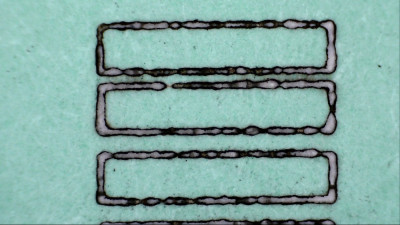

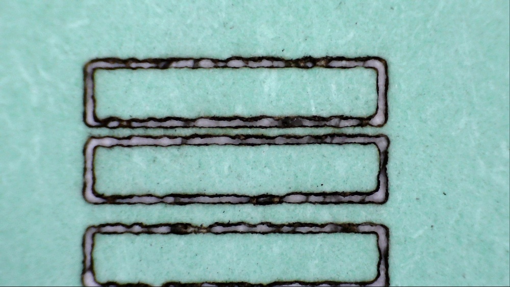

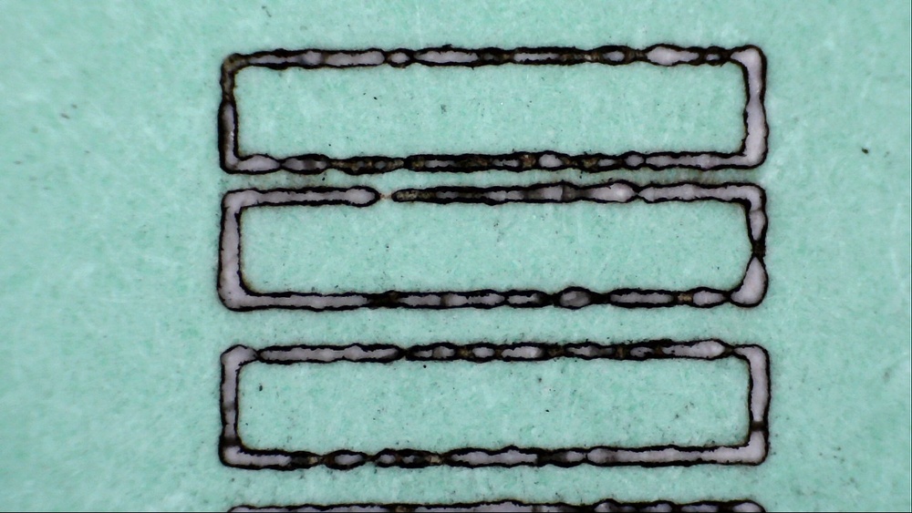

Tak mi to nedalo a a zkusil jsem totok.
Použitý materiál zelený papír 100g, rozměr obdelníčku 1x5mm, úzká mezera 0,3mm a široká 0,5mm. První obrázek kmitočet laseru 20kHz, druhý 80kHz.
zvětšení 300x - Levenhuk DTX30
Jak vidno, ani zatím nejpřesnější laserová technologie moc nefunguje. Tady by to chtělo kvalitní speciální materiál optimalizovaný na tuhle vlnovou délku a kompenzovat vypálený prostor. Tohle je reakce na soukromou diskuzi s Mexem, ale ty obrázky by mohly být zajímavé i pro ostatní. Až budu něco žezar a gravírovat COčkam, tak to sem dám tyky.
18. 10. 2019, 11:53
Velice děkuji za provedený pokus.
Neměl jsem představu, čeho se dá s CO2 laserem se skleněnou trubkou dosáhnout. Takže teď už mám nějakou hrubou povědomost.
Na první pohled to vypadá jako zhruba srovnatelný výsledek, jakého je možné dosáhnout na polovodičovém laseru. Teda aspoň na tom, co jsem měl půjčený (už je bohužel vrácený).

18. 10. 2019, 12:31
POZOR, aby nedošlo k mýlce, tohle je fiber 20W!! COčko si s obdelníčkem 1x5mm ani neškrtne. :-(
18. 10. 2019, 12:34
Huh!
Tak to mi spadla brada.
Tak v tom případě je ten papír pro CO2 asi hodně blbý materiál, protože třeba z mylarové (nebo jaké) fólie se určitě pálí i dost jemné motivy.
Teď jsi mi pokazil odpoledne. Na CO2 laser bych ještě asi dosáhl, ale na vláknový nebo pevnolátkový určitě ne.
