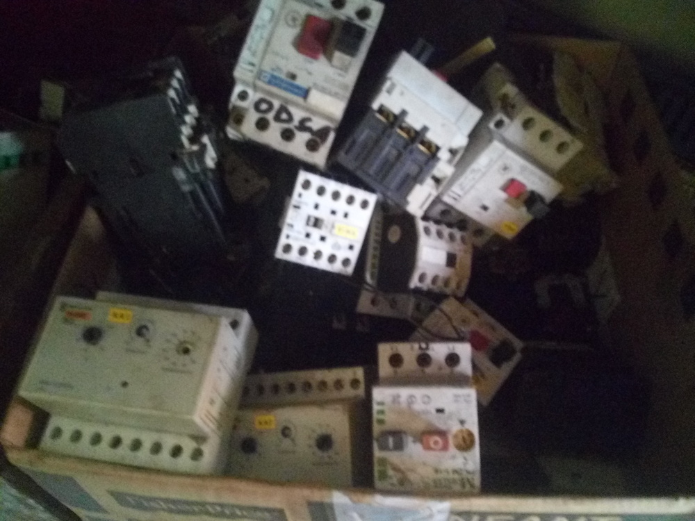

no ono záleží jak ten měnič je schopný že jo problém je v tom že když nastavíš 20% proudu a furt je to dle štítku na ten motor moc, tak ten motor není chráněný měničem
Příspěvky: 3353
25. 8. 2019, 12:29
dá se to pořešit motorovým spouštěčem před frekvenčním měničem a na něm nastavit proud motoru
https://www.e1.cz/produkt/1187908-motor ... wE&t=popis
no ale málo kdy se podaří koupit měnič jak almaru za pár korun jak v tomto případě :)
takže první řadě je to neekonomické kupovat zbytečně velký měnič

Kdybys chtěl nějaký ty spoustece, tak byl se něco našlo. Vzal bych ti to koncem září.
