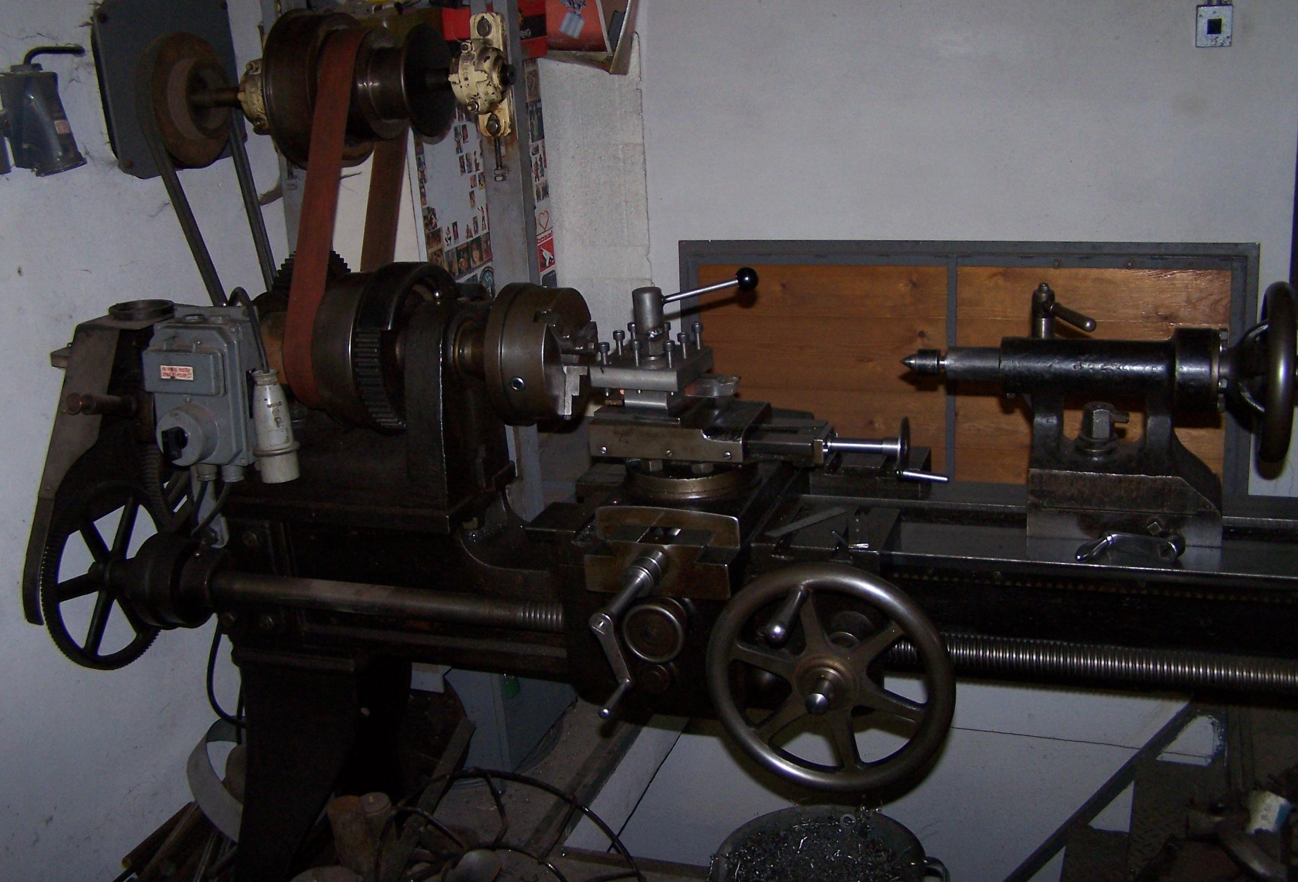

Hoď sem fotku :wink:
Na některých jednodušších to bylo řešený normálně přes posuvový šroub sepnutím matky.
Další mají posuvy řešený tak,že posuvový šroub když ho zapneš tak se otáčí a má po celé délce drážku.
Na posuvovým šroubu je navlečené ozubené kolo které je unášené přes tu drážku a tím pádem je daný pohyb do suportu takže si můžeš sepnout podélný nebo příčný posuv přímo na suportu a nemusíš ojíždět dělenou matici kterou použiješ jenom na závity nebo na hrubování protože v suportu je to ještě zpřevodované dopomala :D (na tom co jsem vyfotil já a myslím i na tom co vyfotil pavka to tak je
No a na vymakaných je tažná tyč a posuvový šroub zvlášť ale jinak to funguje stejně jak jsem napsal v tom druhém případě akorát že to oz. kolo je na tažné tyči která má tu drážku.

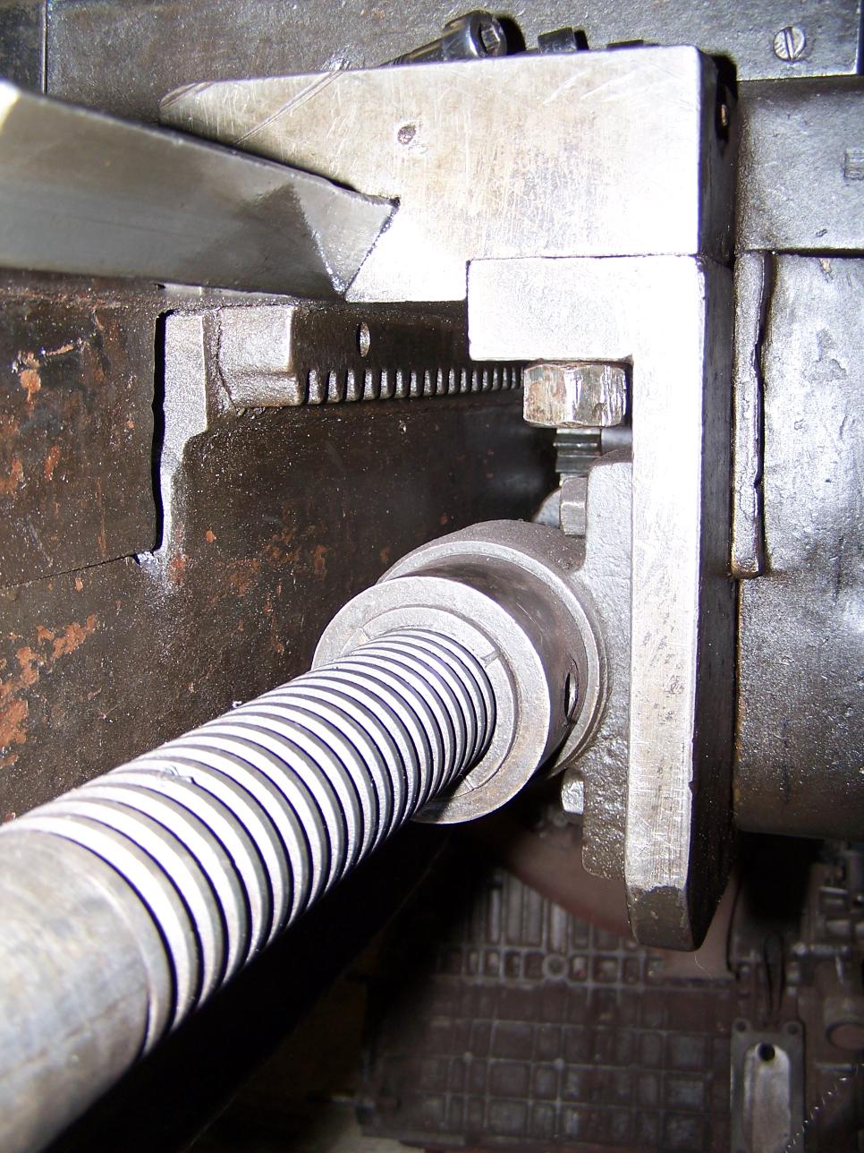

Tak to vypadá, že mám asi tu první variantu a jen tam něco chybí.

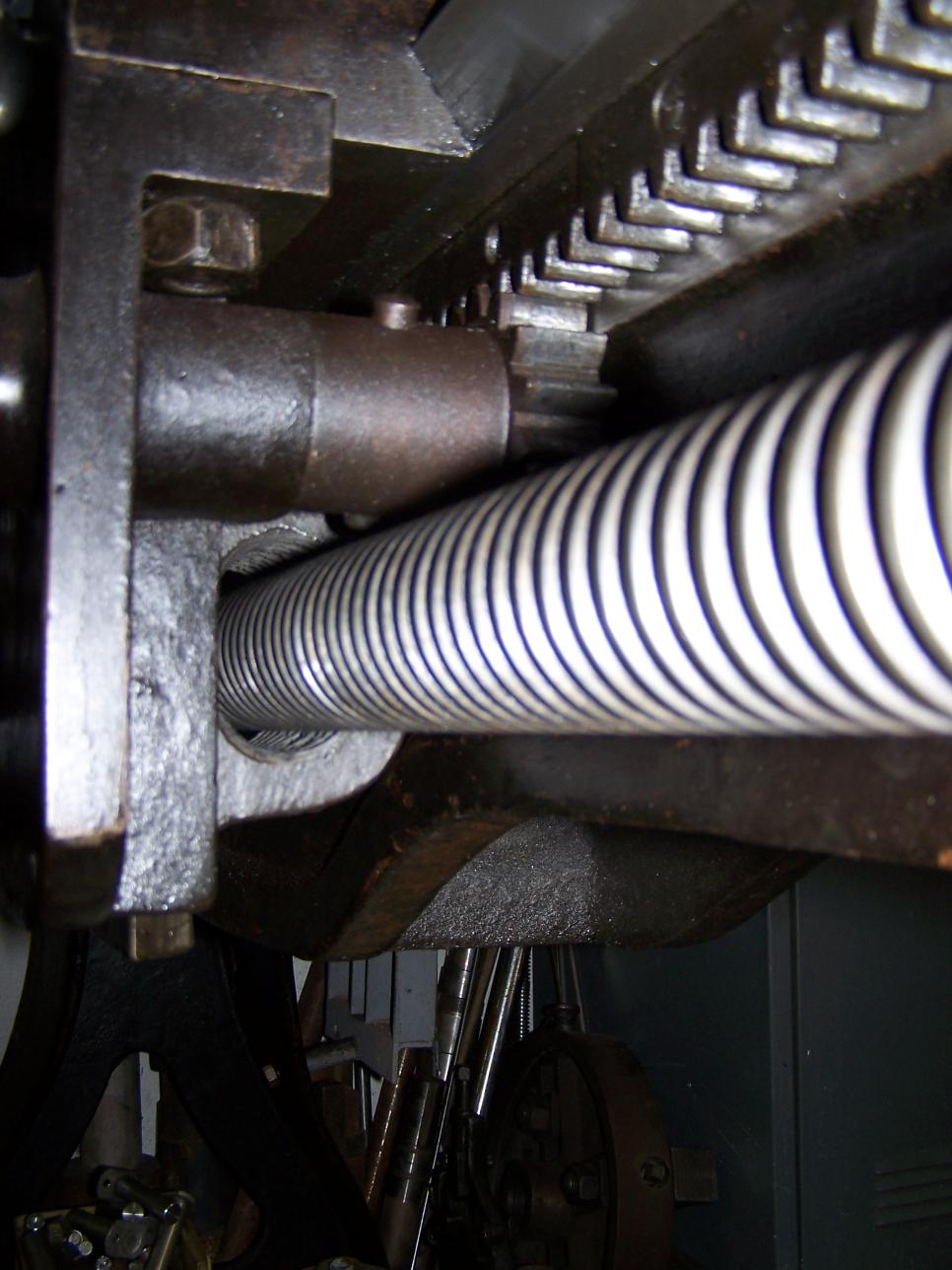

Aha,takže ta dělená matice je až za tím pouzdrem kterým prochází posuvový šroub,že?A na tom šroubu teda není drážka?Protože pokud by tam nebyla tak bych řekl,že není více způsobů(mimo tažné tyče) jak bys dovedl přenést otáčky ze šroubu do stojícího suportu a potom tam ani nemůže být příčný posuv automatický :D
Z těch fotek těžko soudit to pouzdro na suportu může být jen aby byl ten šroub v něčem vedený a neprohýbal se.
Až budu zítra doma tak zkusím ten můj bliknout zespodu,mělo by tam jít něco vidět , každopádně pokud to má příčný tak na příčném šroubu je ozubené kolo :wink:

Je to přesně tak, posuvový šroub prochází napřed tím pouzdrem a pak jde do dělené matice. Na šroubu žádná drážka není. Na příčném šroubu ozubené kolo je. Posuv se vypíná a zapíná vsunutím mezikola do tohoto kola. Ale ten mechanismus sevření mi není jasný. Mohl by tam být třeba jen šroub, kterým by se to stáhlo?

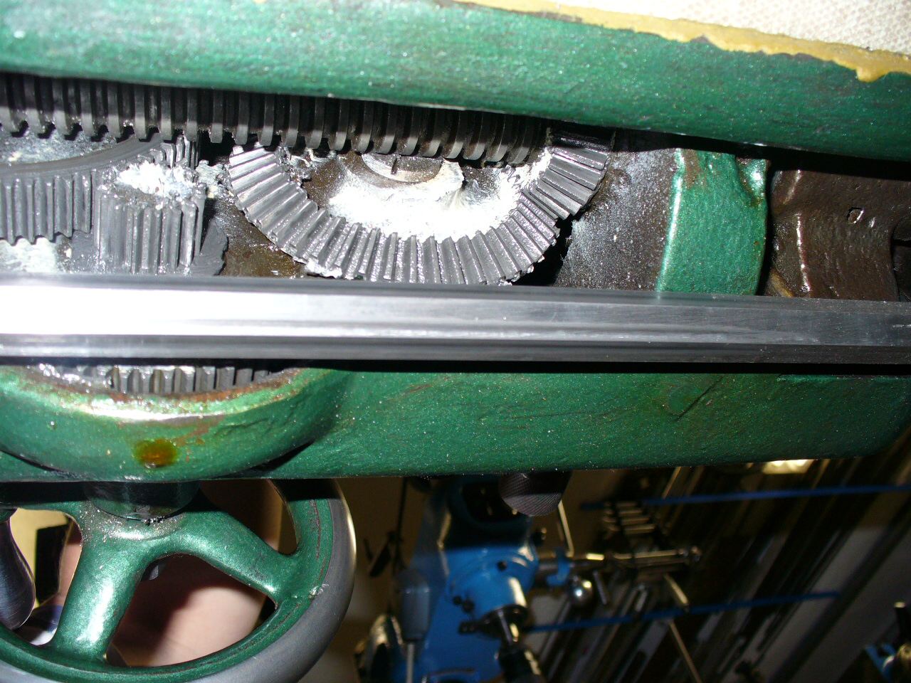

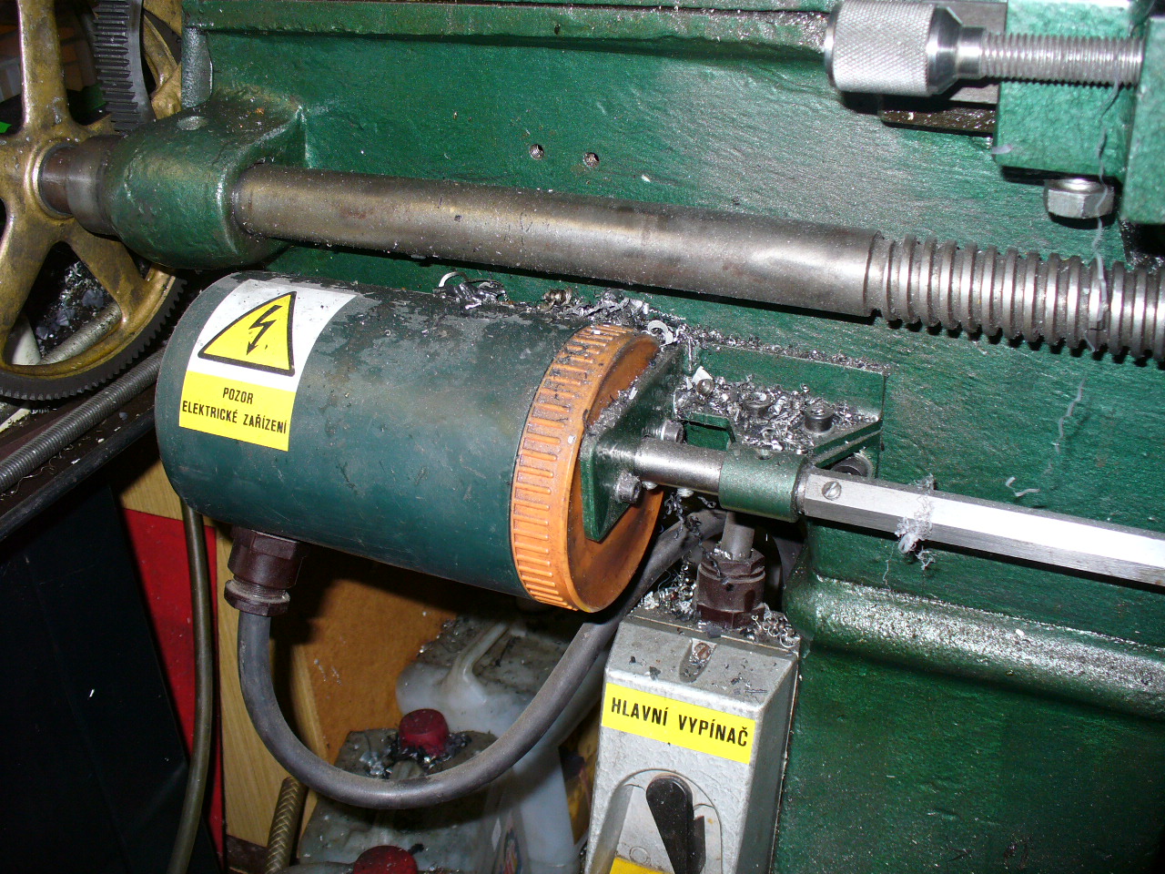

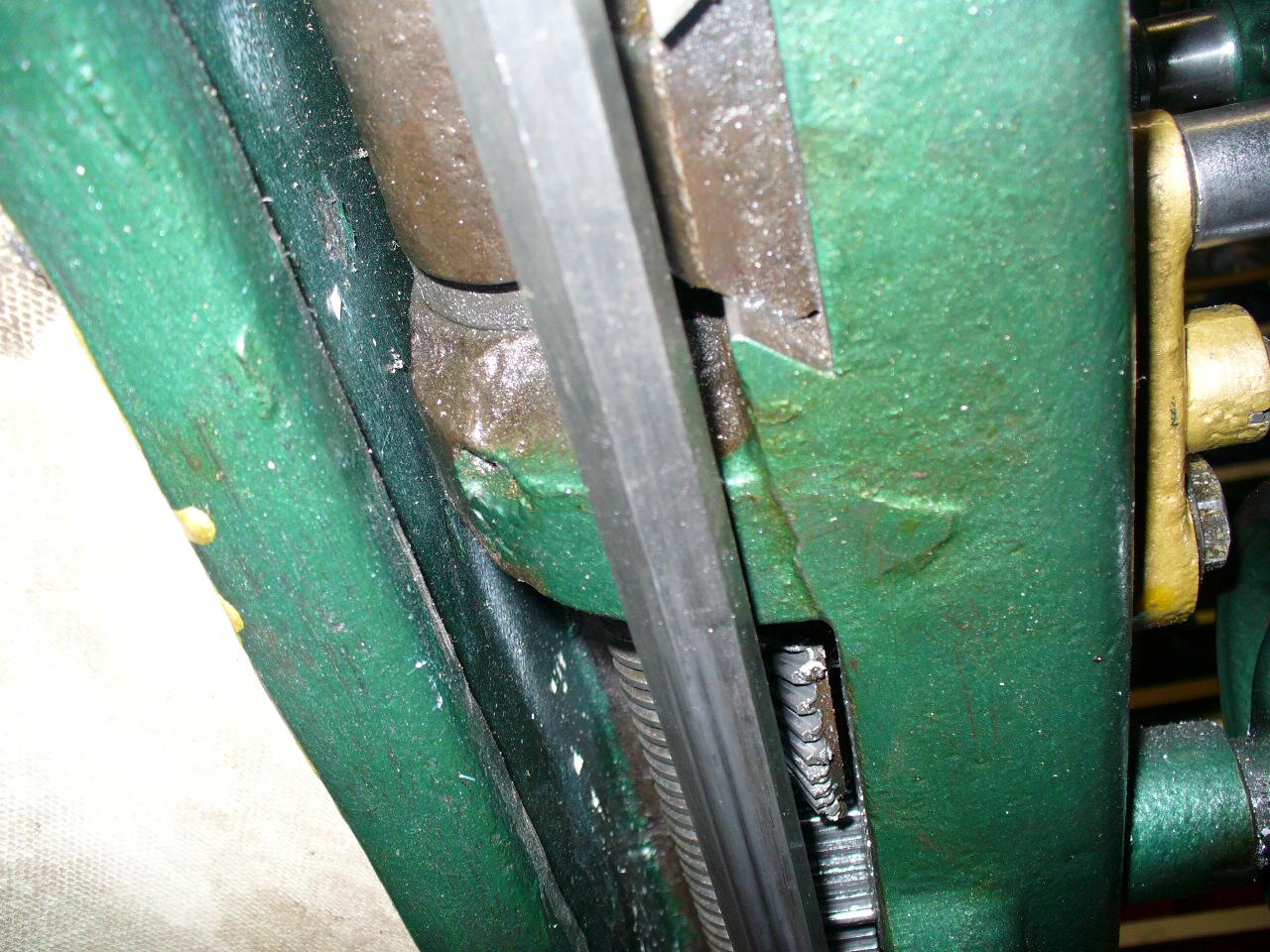

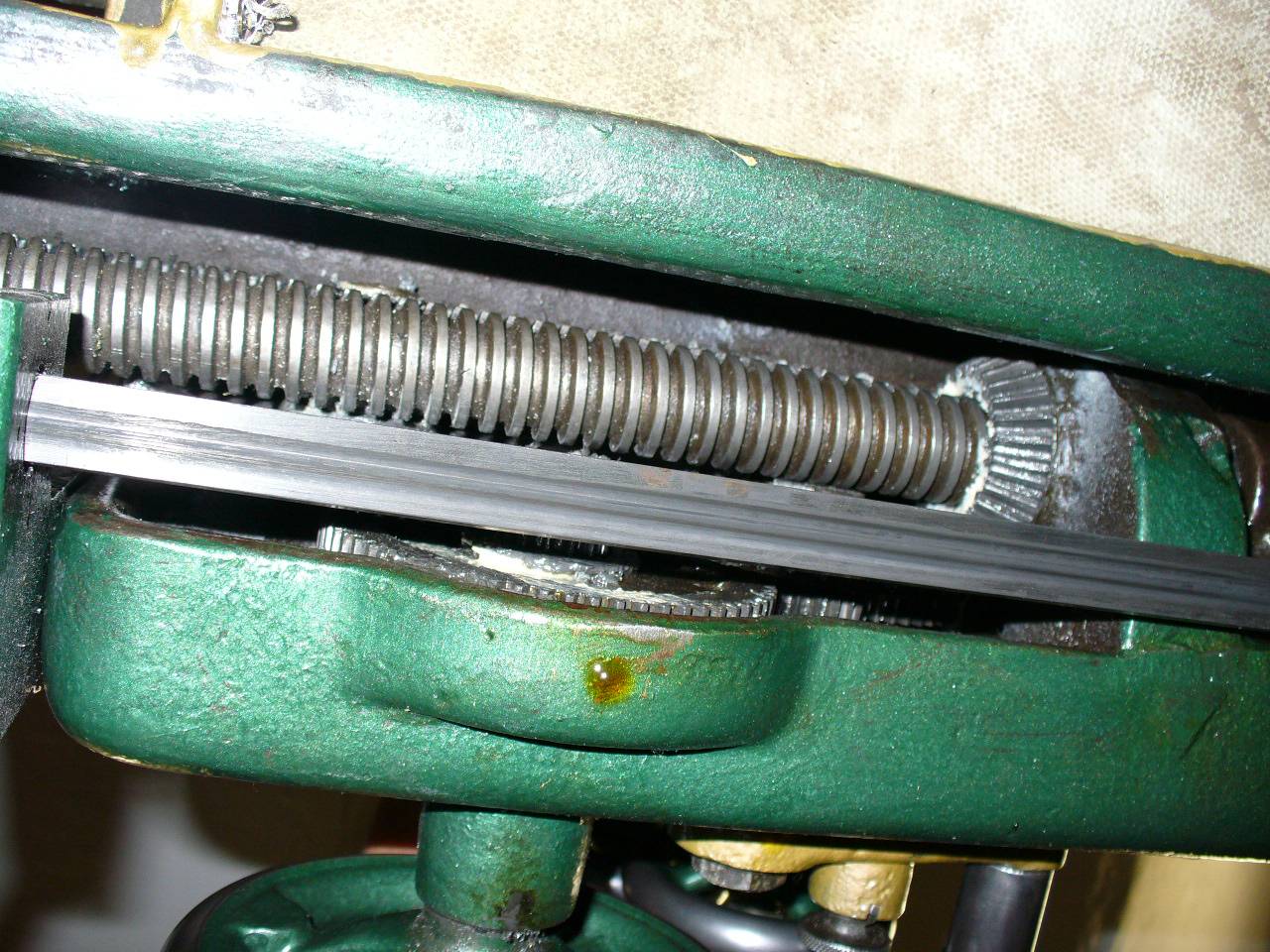

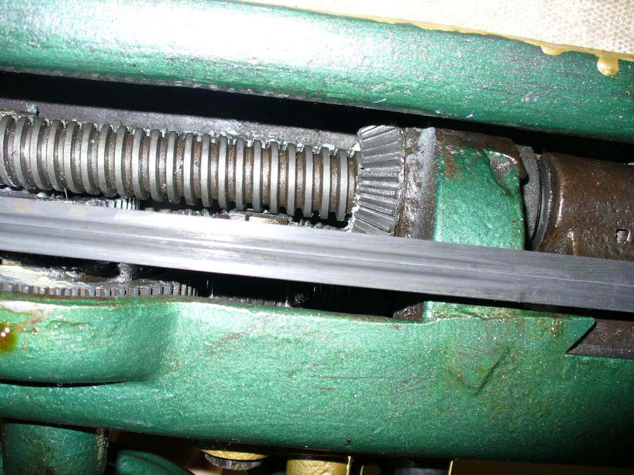

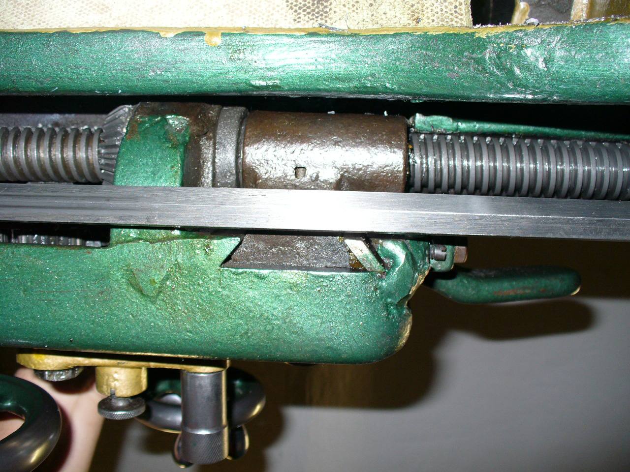

Tady máš nějaký ty fotky.zavazí tam akorát ta šestihraná tyč na spínání vřetene,kterou jsem tam dodělával abych to měl podobný jak na sv18 :lol:

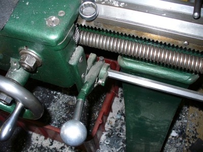

Díky moc za fotky. Koukám že je to dost podobné, jen ta dělená matice je na druhé straně suportu, než na mém. Ale pořád nechápu jak se sevře ten příčný posuv na závitovou tyč? Jestli tomu dobře rozumím, tak zelenou pákou otevíráš a zavíráš dělenou matici, žlutou měníš rychlost posuvu suportu, ale kde je páka na příčný posuv? Ten šestihran na spínání vřetene funguje jak?
Příspěvky: 3835
7. 9. 2009, 10:35

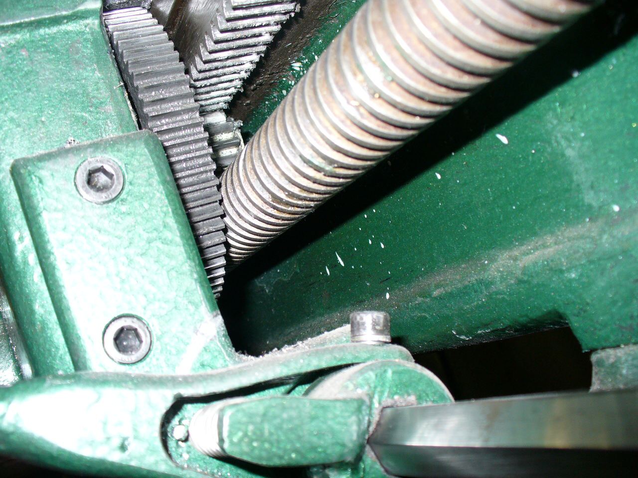

:lol: jo jo vysvětlím 8)
to spínání vřetene jsem ti bliknul,je to normálně tyč a spojená přes přepínač fází či jak se tomu říká(nahoru doleva,dolů doprava)
Jak vidíš to kuželové kolo přes které prochází matice tak to ,pokud se bude šroub otáčet ,se točí taky právě unášené přes drážku na posuvovém šroubu :wink: pokud se šroub neotáčí tak se normálně posunuje po tom šroubu
Když bych chtěl řezat závity tak sepnu matici a řežu metr.,whitw,modul, závity podle toho jaké si tam dám kola :wink:
pokud klasicky soustružím ,tak dělenou matici nesepínám,ale sepnu jenom otáčení posuvového šroubu(vlevo-vpravo) a potom na čele suportu sepnu páku ¨buď nahoru LANG (podélný) nebo dolů PLANE (příčný) posuvu.Na páce je oz kolo, které přenáší pohyb od kuželového kola buď na ozubené kolo šroubu příčného suportu a nebo na ozubené kolo podélného suportu které přes menší kolo se otáčí na hřebenu.
:wink:

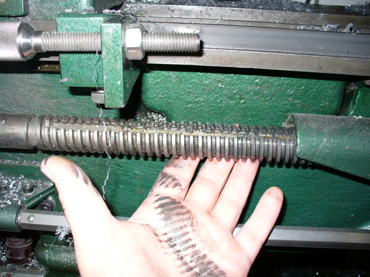

Ty posuvy už jsem snad taky pochopil, jen jsem na žádné fotce neviděl tu drážku v posuvovém šroubu.

:lol: jo na té původní fotce to je neupravené
jasně,ta tyč je jako spouštění motoru (doleva doprava),mám ještě sv 18 a jsem tak zvyklej tak abych nespínal nějaký "jenom přepínač"
drážku jsem ti blikl abys mě věřil :lol:
