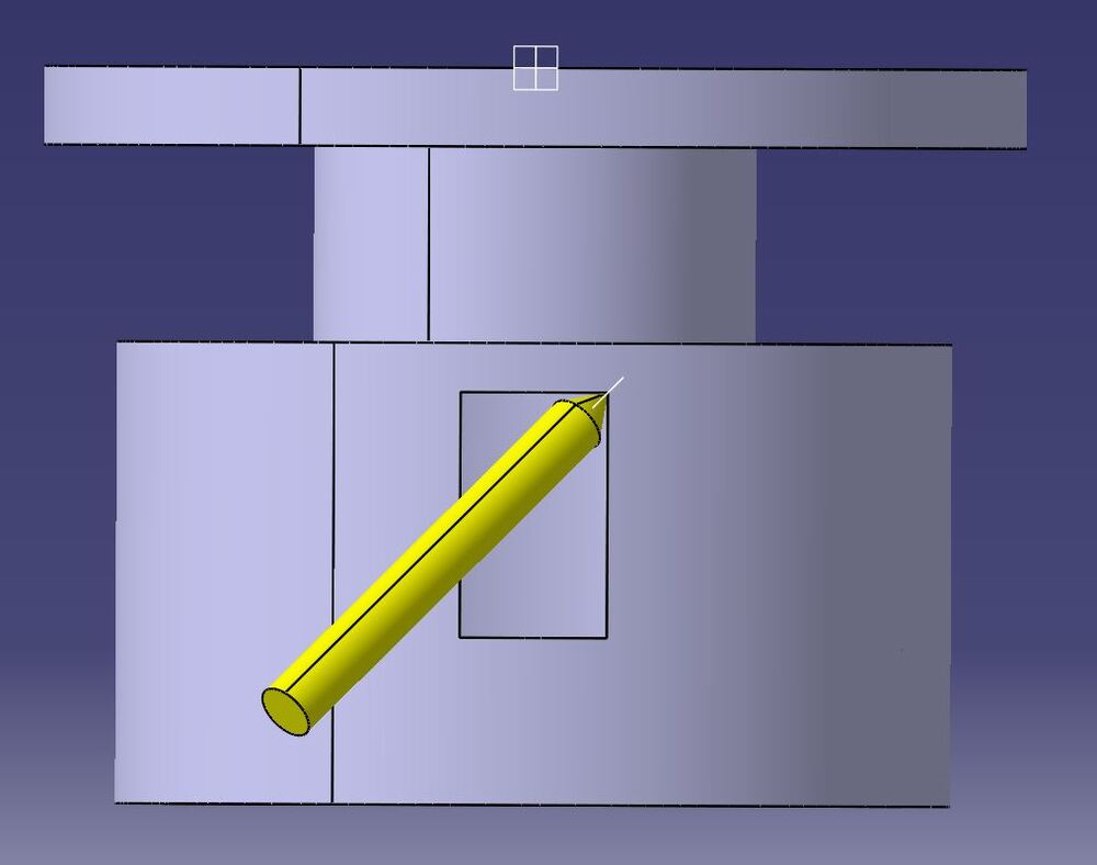

Ne 8) budu frézovat normálně 6000 tisíc otáček a posuv cca 120mm/min. Tak schválně jestli na to někdo přijde? :lol:
PS: nápověda: není to standardní fréza, resp. má speciální zakončení břitů

pokud to chceš frézovat "šmajdavou hlavičkou" a tříbřitou frézou, tak jenom podotýkám, že ta taky úplně ostré rohy neudělá.

Ani jedno, ano dodržím přesnost pod dvě stovky, opakovatelnost, ostrost úhlu a rozumnou produktivitu.
https://www.hoffmann-group.com/CZ/cs/ho ... kingId=409
Na čtvrté páté ose natočím vždy tak aby úhel byl co nejvíce ostrý 8)
Tyhle frézy jsou de-fakto zcela do špičky a berou hliník pěkně.

A uděláš tak drážku 6 x 15 do hloubky 10?

Možná mikrofrézou? a nebo mikrofrézou s minimálním radiusem.
Otázkou je potom zda je to žádoucí a ekonomické vyrábět frézováním, pokud to jde i jinak.
Dovedu si představit, že zapnu aretaci vřetena v požadované poloze a zapnu cyklus obrážení a dojedu to nožíkem. Hliník neklade velký odpor a vřeteno je stavěné na mnohem větší zátěže při horizontálním vrtání. Pokud bych bral půl stovky na řez tak bych to viděl reálné klidně i 4x4mm do hloubky 10 :wink:
Pokud bych si nechtěl ničit ložiska mám na čele vřeteníku upínací šrouby pro přípravek, mohl bych tam přimontovat držák nože :) ale to už je fakt asi ujetý a jako nejvíce nouzový řešení.
To bych to dal raši někomu kdo má hloubičku nebo drátořez pokud bych to chtěl hodně přesné.
A nebo obrážečku o malinko méně přesněji.
Ale tak podstata debaty byla zda se to co poptává dá vyrobit na fréze bez vrtání rohů :)

S frézou do špičky s vrcholovým úhlem 90° bys ten roh nevyfrézoval ani na pětiose. Frézou s vrcholovým úhlem 60°už ano.
Na té špičce budou fakt mocné :mrgreen: řezné podmínky (viz matematika prvého stupně ZDŠ).
Nebylo by fakt lepší, aby místo vymýšlení totálních nesmyslů, si to zadavatel překreslil?
