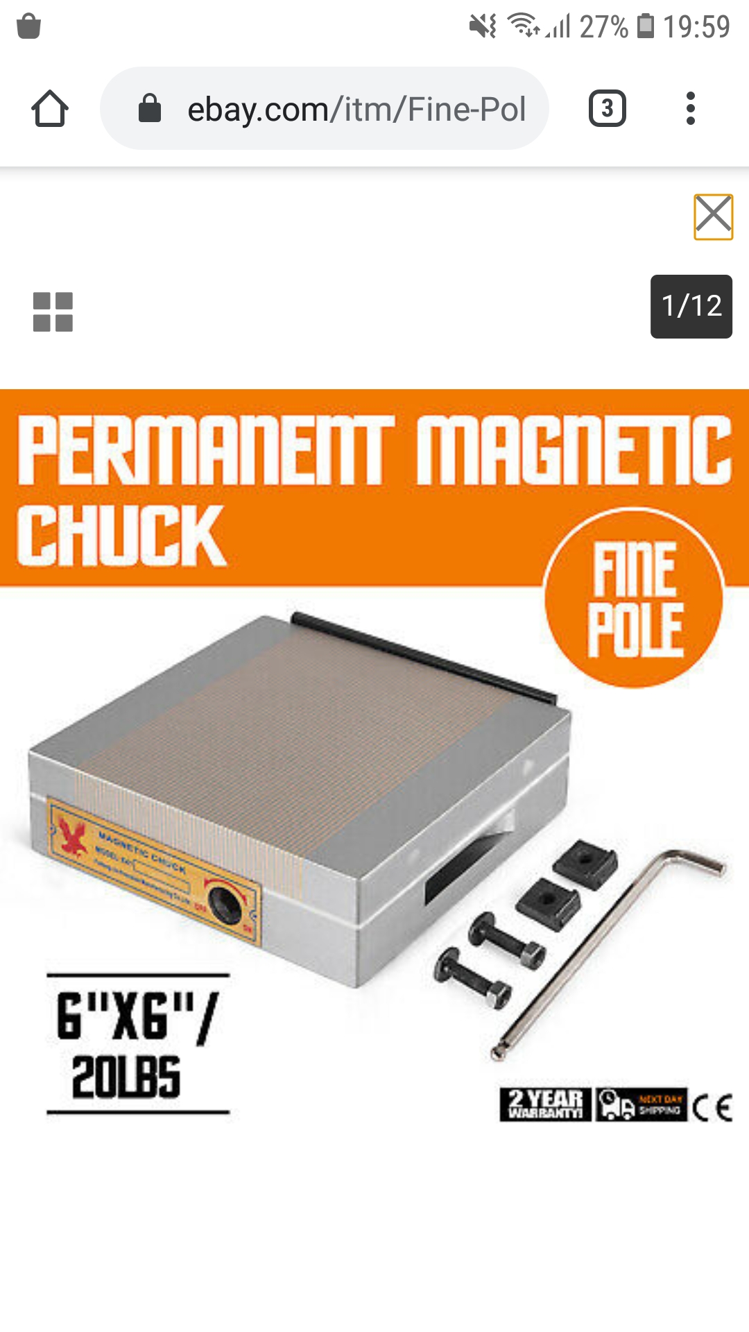

Uvažuji o malém magnetickém stolku na frézku (hlavně nízkém) a tak se dívám po nabídkách a hlavně také cenách.
Zaujaly mě tyto dva stolky:
https://www.primadilna.cz/Upinaci-magne ... -d5675.htm
https://www.primadilna.cz/Maly-magnetic ... -d8281.htm
Nevím, jak se liší vlastnostmi, když jeden je hodně "hustý" a druhý má jen pár segmentů...
A má někdo s těmito stolky zkušenost? Díky.

Mám dva takéto 150x150mm,,tuším aj tumlík tu robil" recenziu" za tie prachy celkom dobré,,spracovanie klasická čina,, za mna určite s jemnými pólmi https://www.ebay.com/itm/Fine-Pole-6-X- ... 4596477985

To Pavlík. Ahoj! Jestli se rozhoduješ mezi těma dvěma magnet. upínačema, tak raději zvol tu větší. Tu malou mám a nic moc. Zvolil jsem ji jen podle velikosti, aby mě vlezla na malý křížový stolek. Na obrázku to zrovna moc dobře nevypadá, ale v reálu přišla docela pěkná. Na frézování bych si stím ale netroufl! Na broušení to ještě jde, ale myslel jsem, že to bude silnější. S magnet. deskama nemám žádné zkušenosti, ale domnívám se, že ta "hustější" by mohla být silnější.

Ja som do firmy nakúpil na frézy upínacie dosky s permanentnými magnetmi, póly sú v šachovnicovom tvare, majú veľkosť cca 40x40mm a celková plocha je 4x6 pólov. Na začiatku sa na tom chalani báli frézovať, ale nakoniec frézujeme na tom bloky aj 300kg z nástrojoviek, 1mm záber a veľkosť frézy 250mm (cca šírka 230mm na jednu šupu). Dokonca na tom robíme aj malé veci, keď sa to obloží, tak sa dá robiť aj plech 5mm hrubý.

majo477 píše: 17. 10. 2020, 6:58 Screenshot_20201017-195934_Chrome.jpgMám dva takéto 150x150mm,,tuším aj tumlík tu robil" recenziu" za tie prachy celkom dobré,,spracovanie klasická čina,, za mna určite s jemnými pólmi https://www.ebay.com/itm/Fine-Pole-6-X- ... 4596477985
Jo, našel jsem tu tumlikovu "recenzi": http://www.tumlikovo.cz/presny-sinusovy ... y-proc-ne/
Díky, ten stolek, na který jsi mi dal odkaz, se mi rozměrově hodí, vážně o něm uvažuji...

to není ona, kupoval jsem magnet co sem dával odkaz majo477 za dvojku na ebay, rozměrově je to katastrofa, musíš to komplet přebrousit, u mě i jedna strana přefrézovat, psal jsem tu minirecenzi někde tady na foru nedávno, nechce se mě hledat :D , každopádně, pokud to nemáš jak přebrousit, "alespoň" ty dvě důležité plochy, tak je to použitelné (odkaz od maja477) spíš jako nějaký držák něčeho, nebo na něčem :wink:
jako jednoúčelovka, kdy si do toho něco vyfrézuješ, úhel ,osazení, tvar a pak upínáš je to za pěkný peníz

ad frézování kolega jergus tady napsal zásadní věc, "keď sa to obloží" to je přesně ono a dodal bych i "na pevný doraz" ....na smyk si vezmi u elamgu u brusky na plocho, když budu prase na entou, tak vezmu třeba i 0,05 a to už je špona, kdy je mě hamba a trpím víc jak bruska, která to tlačí kotoučem axiálně do magnetu, co frézka s úběrem v řádech mm a frézou se šroubovicí co to tlakem táhne nahoru? .........chce to hodně přemýšlet, ale vysloveně to neodsuzuju, dovedu si představit situace, kdy je to bezva pomocník

Ono je potřeba poněkud skepticky hledět na ty upínací síly. Předně dosedací plocha obrobku musí být precizně rovná a hladká - jinak se upínací síla výrazně snižuje. Na frézování čelem frézy kdy dosáhneš velmi slušné rovnoběžnosti základny a obráběné plochy je to skvělé, ale určitě je třeba obrobek zajistit před posunutím bočními lištami.
Pokud se týká "plechových" dílů považuji za lepší si pořídit "ztracený stolek" a upínat na něj mechanicky. Taky to skoro nic nestojí :).

Ja ich použivam na bruske,na sinusovom stole,,píšu že má 120N,mám aj nemecký SAV 120N a nejaký velký rozdiel v sile upnutia tam nieje,,myslím že zvládne aj "lahké"frézovanie ked sa to obloží,,,spracovanie ako píše tumlík katastrofa,kupoval som dva naraz a rozdiel vo výške boli 3mm,najviac ma pobavili otvori na dorazoch,,činani evidentne neradi vŕtajú,,rýchlejšie je to prebiť klincom😀,,ale za tie prachy asi nic lepšie nekúpiš,,,
