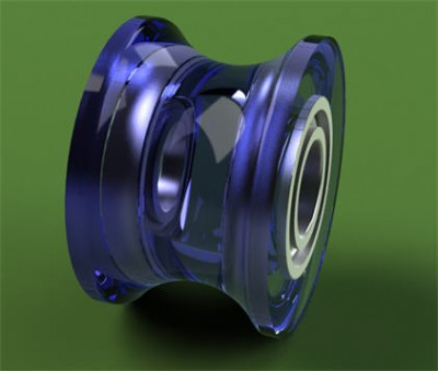

10. 8. 2009, 6:30
kiko01 píše:tak ak je toto pre niekoho jednoduchsie ako otvoreny vozik tak neviem.....
Materiálu dost...CNC to vyrobí... A hlavně to bude pevnější...

to uz je lepsi, ale to ulozeni pomoci hrany lozisek neni moc dobrej napad -> to nebude dobre fungovat 'v priloze mas levne funkcni reseni
ps. poremyslej nad tuhosti zakladny - materialu mas dost tak neni co resit

pisal som to prave kvoli tomu ulozeniu lozisk na hranu, loziska nato niesu stavane, a gulickove jednorade uz vobec nie, styk hrany a vedenia by bol takmer bodovy takze by to dlho nevydrzalo, ale ak pouzijes napr to co navrhuje .XXX tak je to nieco uplne ine....
aj tak sa mi zda kontra produktivne vyrabat nieco co uz sa da hotove kupit a lepsie riesene, ved si zober ak vybehas napr v strede alebo na kraji vedenie, zriadis volu, tak na druhej strane stym ani nepohnes...

Pánové předbíháte... tato část vozíku je pouze na vymezení vůle (teoreticky tam mohu dát pružiny místo těch "červíku"... a ložiska zde ponesou minimální zatížení. Jak jsem psal nosnou část teprve vymýšlím... (respektive jsem to ještě nenarýsoval) A děkuji za návrh panu .xxx. toto řešení znám... zvažoval jsem jej, ale nevím kdo by mi to tu v okolí vyrobil... třeba někoho objevím a předělám to... A jelikož jsem podepření přepracoval a teď už se to opravdu neprohne protože nemá kam... tak i ty kuličková pouzdra musím odmítnout, ale děkuji :) Až to bude celé překopané hodím sem vizualizaci... takto z textu nebo jen z malinkého kousku se špatně vysledovává jak to mám vymyšleno... mějte strpení :wink:

Ty ložiska běhající po hraně fakt nééé! Když už si s tím dáváš tolik práce, tak ty ložiska dej na 2 různý čepy, vůči sobě v úhlu (do V).

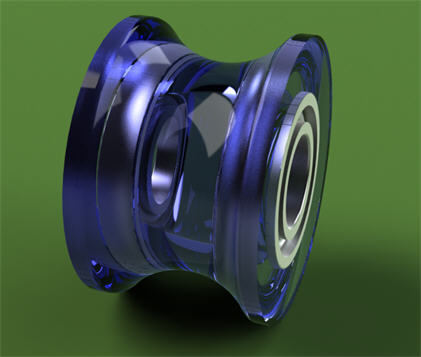

Ložiska odvalující se po hraně není to pravé ořechové - to už jste mi vysvětlili... A proto jsem tam chtěl ještě přidat další dvě, která by se odvalovala středem a nesla všechnu váhu... jenže... včera jsem to kreslil a prostě se mi to tam nevejde... :D
Takže stejně budu muset splašit někoho, kdo mi vyrobí rolny... jen nevím z čeho by měli být... viděl jsem je z hliníku, silonu, samomazných plastů i z tvrdo kovu... A ještě mám jeden problém... bylo by lepší udělat tu rolnu půlenou nebo jí udělat v celku? (Půlenou proto, aby se dala dotáhnout když vznikne vůle) Asi takhle:

DemX-některé tvé konstrukční nápady se mně také nelíbí, ale chtěl bych umět tak kreslit a modelovat. Co se týče toho běhání ložisek rádiusovou hranou po tyči jsou zde dva problémy. 1. rádius na hraně ložiska nebývá broušený, povrch je po soustružení, částečně neběží s povrchem ložiska a tlak zde je téměř bodový a ne až s tak precizním povrchem. 2. horní tyč a ložiska nevymezují jenom vúli, ale při zatížení osy "Z" např. vrtáním také zachytává tyto osové síly v "Z". Proto tyto kladky minimálně rádiusové a snad i kalené tyče.
Co se týče kladek vůbec, mám dotaz pro zkušené uživatele podobné konstrukce vedení. Jaký je problém s kladkama v případě, že se zde usazují třísky (což se asi děje) a jak proti tomu bojujete? Zakrytování, stěrače?. Díky, Hardmesr.

Kreslení a modelování jsem se naučil sám.. prostě jsem zkoušel a zkoušel... a ještě je toho hodně co by se dalo naučit... kladky mají radius stejný jako tyč a jsou i nahoře právě z důvodu např. vrtání nebo zajíždění do materiálu... (snad je to z obrázků vidět). Tyče jsou bych řekl kalené (nejsem strojař) http://www.ferona.cz/cze/katalog/detail.php?id=7882
A přidávám se k dotazu jak vyřešit ty třísky... nic jiného než něco jako "gufero" mě nenapadlo...
