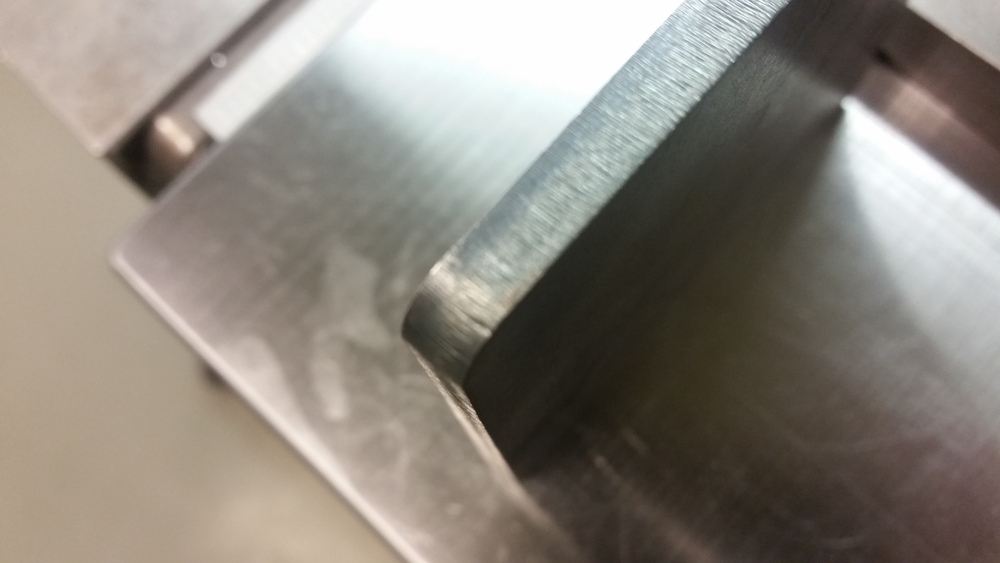

Podívej, určitě bude záležet KDO u toho stojí a jak to umí. Fakt jsem ale už snad 20 let neviděl autogen jinde nežli v kovošrotu. U toho autogenu je dneska asi dost problém s lahvema a plynem. Plazma je na tohle zlatá - tu jenom strčíš do zásuvky. Laser je velká investice a docela drahý provoz. Ale výkon a přesnost je prostě bomba. Včera jsem řezal tyhle díly :
Destička 115*115 síla 12 mm. Rohy zaobleny R12. Měřil jsem to posuvkou a je to v pohodě +- 0,1. Povrch 14,2 (měřeno Insize C002) tedy "hrubší" obrábění. Tohle autogenem neuděláš. Jeden kus trval tak 10-12 sec. Srovnávat to s plazmou nemohu, používáme ji jenom "v ruce". Autogen i plazma budou materiál jenom tavit, laser ti ho i odpaří. Nevím nakolik byl tento konkrétní díl oddělen procesem oxidace, tavení nebo sublimace /nejspíše od všeho trochu/, ale ten kus prostě vezmu a svrtám v něm díry a závity. Ten pálený obvod nemá okuje je hladký a dostatečně přesný. Co si pamatuji po autogenu jsme to vždycky zabrušovali na kačeně od krápníků a strusky. Ale všechny technologie jdou dopředu a třeba jsem něco zaspal.

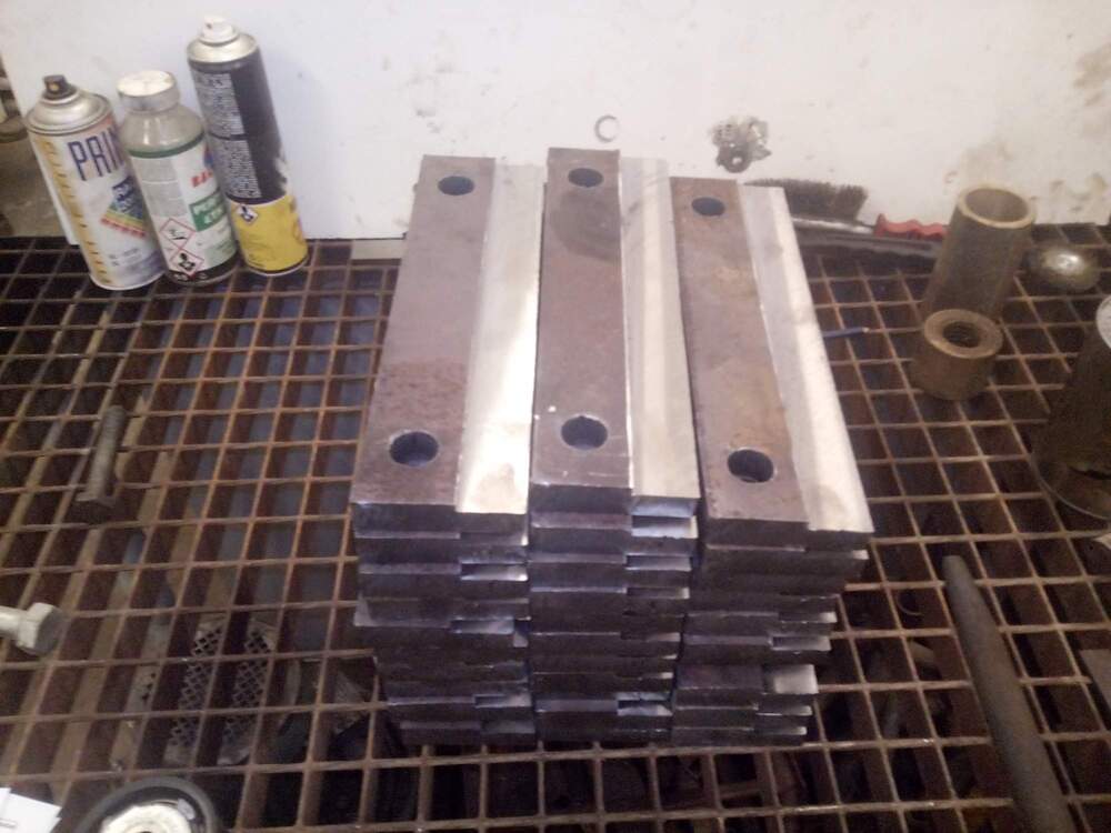

Takhle to třeba vypadá z té plazmy:
Už to má celkem okuje. Musel jsem to trochu obrousit flexou. Tam kam to šlo na tom nezáleželo - posuvný klanice na návěs...
Laser při těch 20 mm řeže rovně pěkně, jen ty oblé tvary špatně.
