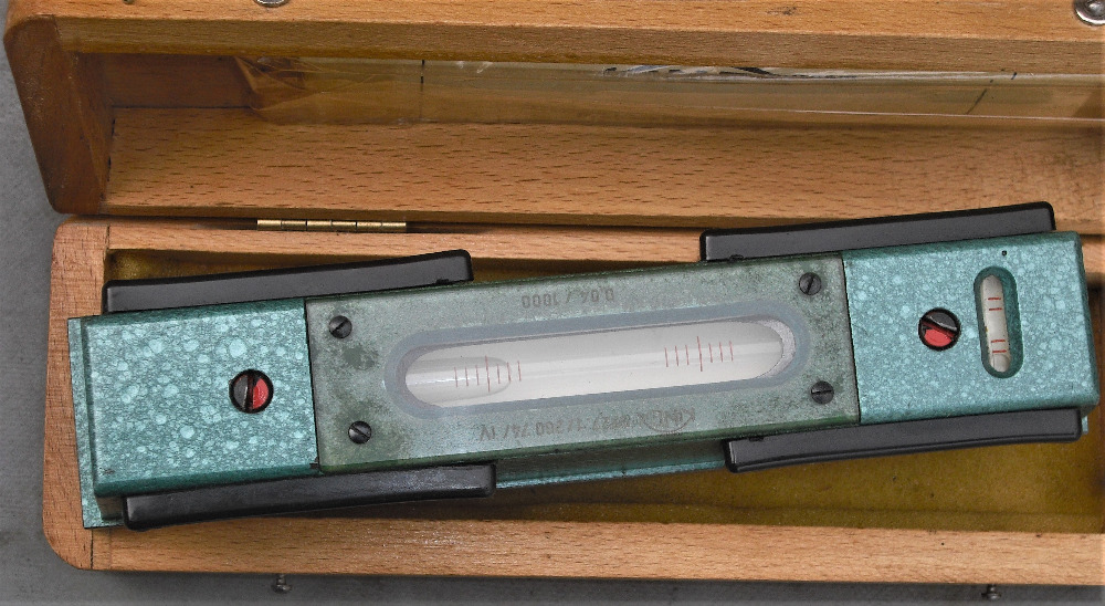

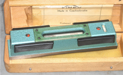

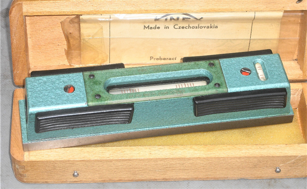

Jaká vodováha bude na srovnání nejlepší? Ať vím co mám shánět. Křížová 100mm přesnost 0,2/1000 je málo? Nebo 200mm s citlivostí 0,04/1000?
https://aukro.cz/vodovaha-krizova-stroj ... 6952947476
https://aukro.cz/vodovaha-strojni-podel ... SE_CONFIRM
Příspěvky: 8450
25. 10. 2019, 2:23
Když se tím má rovnat soustruh tak samozřejmě ta citlivější. 0.2 mm/m je co se týká citlivosti jen navoněná zednická :-)

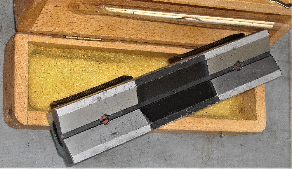

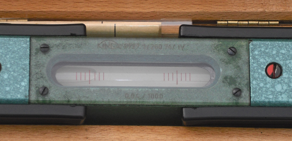

OK, ta 0,04/1000 mám zaplacenou, ale volal mě pán že uplně jako nová nevypadá. Poslal mě pár fotek. Mám ji za 800,- vzít ?

Strojní vodováha by měla mít 0,02mm/1000mm. :wink:

prochaska píše: 25. 10. 2019, 2:23 Když se tím má rovnat soustruh tak samozřejmě ta citlivější. 0.2 mm/m je co se týká citlivosti jen navoněná zednická :-)
Na to s tím bude dělat mu ta 0,2 mm na metr bude stačit ;-).

Hyblos píše: 25. 10. 2019, 2:40 OK, ta 0,04/1000 mám zaplacenou, ale volal mě pán že uplně jako nová nevypadá. Poslal mě pár fotek. Mám ji za 800,- vzít ?
Jo to není tak úplně blbá cena. Nová stojí víc než dvakrát tolik.

Reinkarnace píše: 25. 10. 2019, 3:25 Strojní vodováha by měla mít 0,02mm/1000mm. :wink:
To je otázka její přesnosti - já mám dvě - rámovou ta má 0,05 a přesná ta má 0,01mm na metr. ;-)
Hlavně si ji vyzkoušej. Polož ji na něco, to srovnej do roviny a pak tu váhu obrať, měla by ukazovat pořád nulu.

Jak to přijde vyzkouším a začnu s tím stolem laborovat. Váhu jsem se díval i na nové a citlivost 0,02 nejlevnější co jsem našel 2700,- a použité pod 2tis žádná. Tak těch 0,04 je kompromis.
