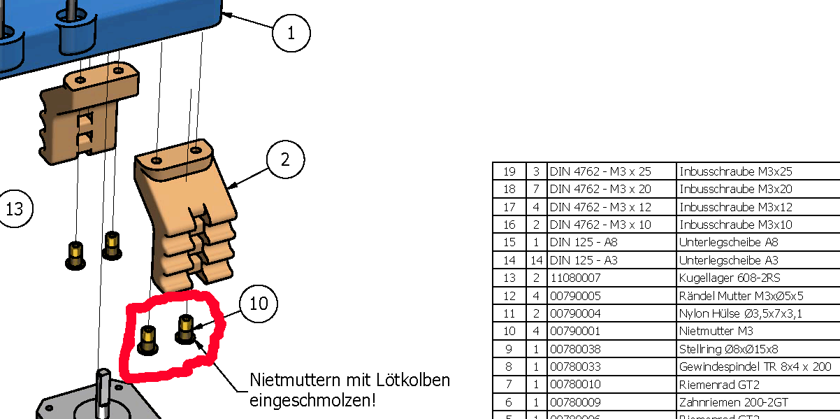

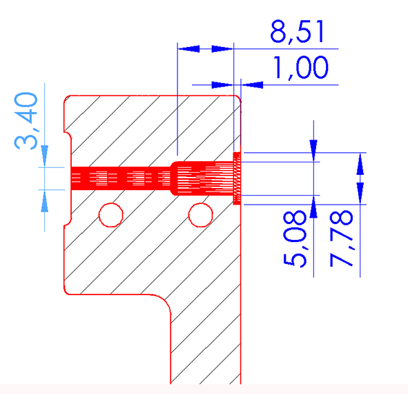

Zatím co tiskárna tiskne, tak jsem se rozhodl. že nakoupím nějaké to železo. A mám první problém, kde koupit ty nýty se závitem, nebo něco podobného, zatím jsem našel u nábytkářů ale jen M6 a více, napadl mne nypl do výpletů kol, ty mají sice M3 ale cena cca 4-7/kus Kč se mi nelíbí. Lineáry to bude jasně čína.
Otázka zná někdo kde se to dá koupit (origo), nebo nějaká náhrada za slušnější cenu? zatím jsem nestudoval zda-li by se tam nemohly použít normální matice, někam asi jo.

@ reta: Doporučuji si otevřít v projektu soubor (Teileliste_Rev.02.pdf) se seznamem dílů, kde je u většiny i odkaz na nějaký eshop, kde se to dá pořídít v tomto případě jsou to třeba položky č. 65-67:
https://www.aliexpress.com/item/4000014 ... 4dZLoiJJ66
https://www.aliexpress.com/item/3275649 ... 4dZLoiJJ67
https://www.aliexpress.com/item/3259551 ... 4dTJ7wY868
Jen tak mimochodem, ty kousky s drážkami se lisují do otvorů rozehřátou pájkovačkou upnutou do nějakého pákového stojanu podobně jako je stojan na vrtačku
Pokud by to mělo být od nás tak třeba zde https://simaf.cz/, ale ty ceny...
Nějaké info i zde http://www.xpablo.cz/?p=1017#more-1017

Jinak se to jmenuje nytovaci matice, nebo maticovy nyt. Lze to zde bezne sehnat. U nas to maji i v lepsim zelezarstvi : https://www.obchodprodilnu.cz/matice-ny ... -2039.htmlreta píše: ↑27. 11. 2019, 1:37 Zatím co tiskárna tiskne, tak jsem se rozhodl. že nakoupím nějaké to železo. A mám první problém, kde koupit ty nýty se závitem, nebo něco podobného, zatím jsem našel u nábytkářů ale jen M6 a více, napadl mne nypl do výpletů kol, ty mají sice M3 ale cena cca 4-7/kus Kč se mi nelíbí. Lineáry to bude jasně čína.
