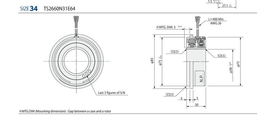

Jo pomůže, moc díky za tip. Ten v odkazu má díru jen 4 mm, ale ta TAMAGAWA má i větší :
Ten už by použít šel, otázka je cena //zjistím// a max otáčky 6000. To by taky šlo, třeba se neroztrhne při 8000.
Musím v dohledné době dodělat tu serii co tu je rozdělaná a zatím tedy bez odměřování. Výhledově to ale budu muset dotáhnout.

Milan199 píše: 28. 11. 2019, 7:37 b) použité měření úhlu natočení hřídele
Montáž IRCu nebo resolveru do elektrovřetene je dost oříšek. Technicky čisté je použití prstencového resolveru ale - cena 18750 /bez DPH/
Ta dutá hřídel s dalšími komponenty za motorem znemožňuje použití magnetického snímače. Umístit běžný IRC mimo motor /a řemínek/ je trochu neelegantní.
Heds je bída kvalita. //neuzavřená optika//
Nedalo by se použít magnetické odměřování nikoli s rotačním magnetem, ale s lineárním páskem?
Ten pásek namotat a nalepit na hřídel, případně ještě přes něho přetáhnout nerezový kroužek (aby se pásek odstředivou silou neroztrhl).
Jediný problematický moment by asi byl udělal průměr hřídele přesně tak, aby na sebe na místě spoje navazovaly magnetické póly. To by možná chtělo pár pokusů. Ale jsi evidentně hodně šikovný (před těmi Tvými úpravami klobouk dolů), tak bys to možná dal.
A bylo by to velmi levné, v podstatě pro libovolný průměr. A kdyby se to povedlo, tak i hodně přesné, resp. s velkým rozlišením.
Pokud by se nepovedlo ty póly přesně navázat, tak by se ještě dal udělat nějaký špinavý trik a zapojit mezi snímač a výstup do systému nějakou elektroniku, která by v reálném čase ten případný "zub" na spoji linearizovala. Případně to použít tak, že by se ten zub (kdyby byl skutečně "viditelný") použil jako index.

Ahoj, tak to mi připadá jako hodně dobrý nápad !
Jenom si nejsem jistý jak dlouhý je ten čtecí prvek, aby zvládl tu odchylu oblouku. Myslím že navázat ten pásek učitě nedokážu, to je moc filigránské. Ale v hradlovém poli ZYNQu je ještě volné kapacity dost, to by zmrzačit šlo. Budu muset pohledat, zda se to odměřování nedělá rotační /na čelní plochu/.

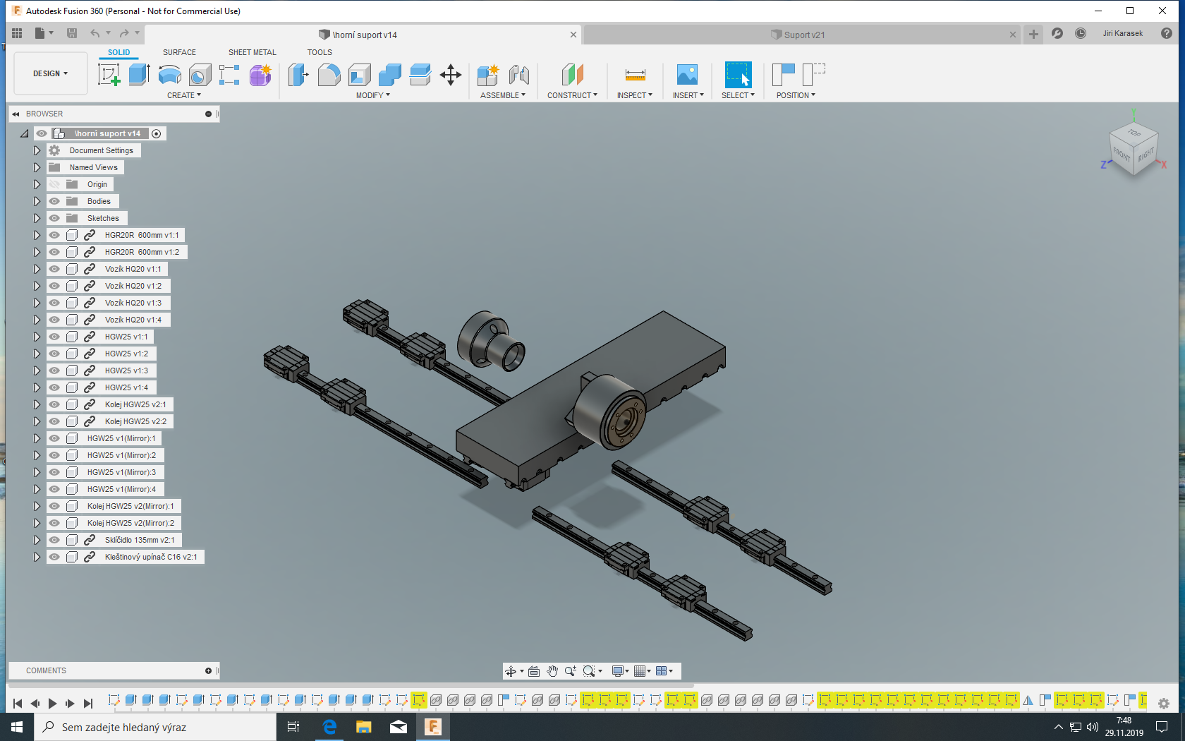

29. 11. 2019, 6:49
Zvolil jste tu klasickou koncepci?

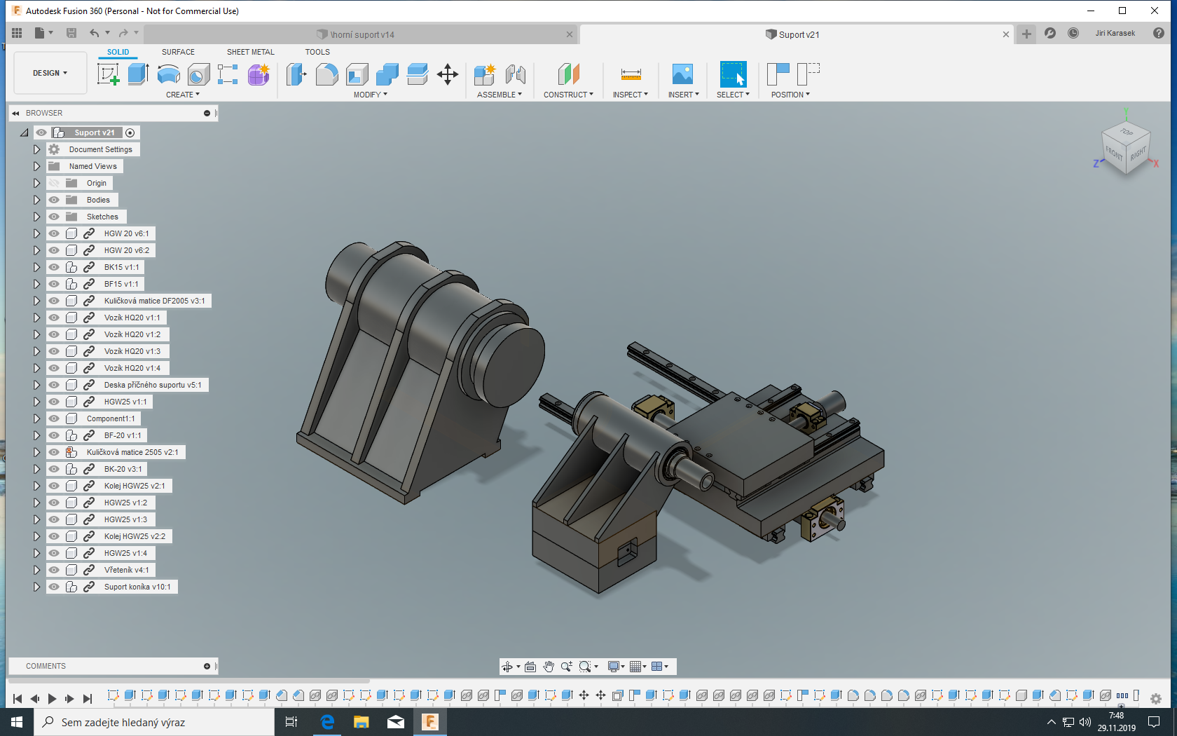

29. 11. 2019, 6:51
Já si teď pohrávám s myšlenkou staticky suport a pohyblivé vřeteníky
