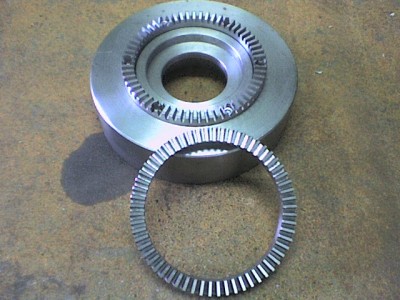

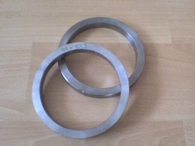

Nové kroužky pro ozubené věnce na potřetí už se snad povedou?

Monteg
Příspěvky: 1514
Bydliště: LOUNY
12. 5. 2007, 6:59

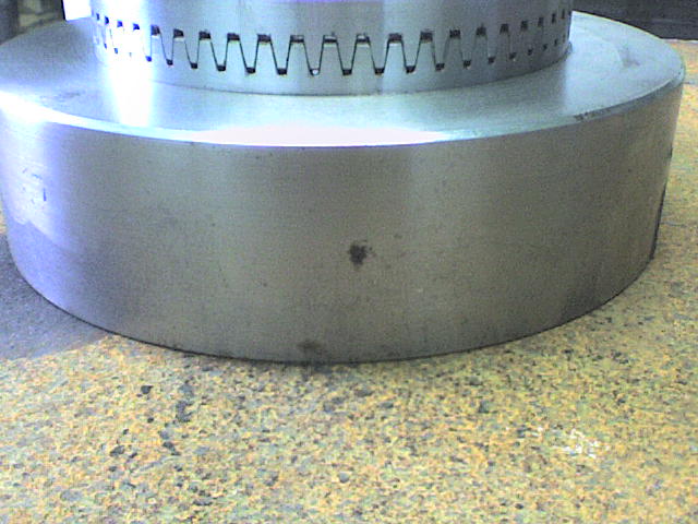

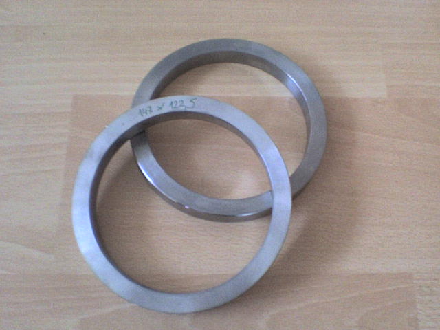

Hotové kroužky konečně se povedly

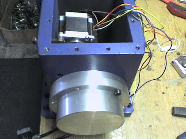

mám dotaz, jakým způsobem systém pozná který má zrovna aktuální nástroj a jak bude vědět, že má otočit třeba o dvě místa dopředu a potom třeba o tři zpět? jinak ta konstrukce je zajímavá, ale.. zajistí dostatečně ty pružiny nástrojový kotouč aby v řezu nevyjížděl? a co to uložení jen v kluzném ložisku?
Monteg
Příspěvky: 1514
Bydliště: LOUNY
23. 5. 2007, 6:40
Zřejmě spojujete dva návrhy hlavy v jeden? Já mám hřídel uloženou ve válečkovích ložiskách a přítlak vzduchovím válcem. Systém považuje při startu programu aktuální nástroj za č.1 a pak má definováno kolik kroku motoru je na výměnu nástroje a jakým smětem počítá nástroje motom na konci programu se musíte vrátit na nástroj č.1 aby při startu byl použit správný nástroj.
Monteg
Příspěvky: 1514
Bydliště: LOUNY
16. 8. 2007, 3:15

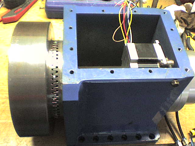

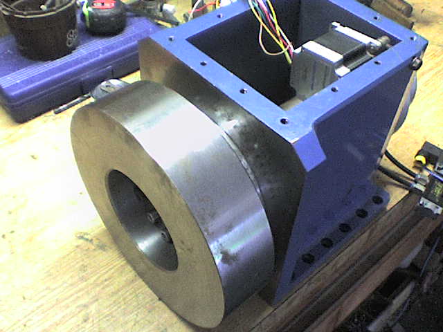

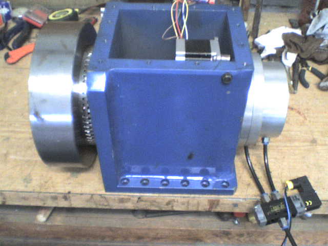

Tak jsem zase trochu pokročil
Josef
Příspěvky: 5682
16. 8. 2007, 5:04
Hezká práce.
QNX
Příspěvky: 3689
16. 8. 2007, 9:52
Pěkné, jenom jsem si tu spojku představoval uvnitř té krabice. Přijde to ještě nějak zakrytovat?
