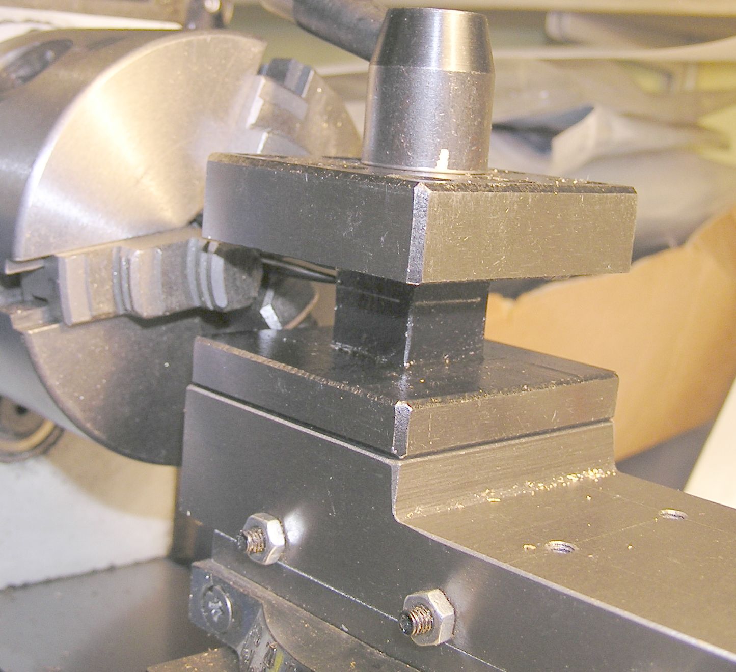

Ještě bych se zeptal na jednu věc. Když je u toho Optima napsané, že "podporuje" nože 8x8 nebo 10x10, znamená to, že ty menší podkládám, anebo je to řešené jinak? (A stejná otázka vlastně i pro nože v toolpostu.)
Díky za pomoc, Radek

rawen píše:Ještě bych se zeptal na jednu věc. Když je u toho Optima napsané, že "podporuje" nože 8x8 nebo 10x10, znamená to, že ty menší podkládám, anebo je to řešené jinak? (A stejná otázka vlastně i pro nože v toolpostu.)
Klasický nožový držák je omezený svou výškou (to je u všech soutruhů stejné ;-)
Já jsem si jej orýsoval jehlou upnutou v hlavě takže v případě potřeby do rysky podkládám - u 8x8 určitě ;-)
U toolpostu záleží na jeho konstrukci pokud má stavitelnou výšku upneš nože i větší což může být výhoda - je to tužší soustava.

vyska britu se taky dobre primeruje proti hrotu konika
osobne to ale delam nejradsi podle prejeteho cela obrobku

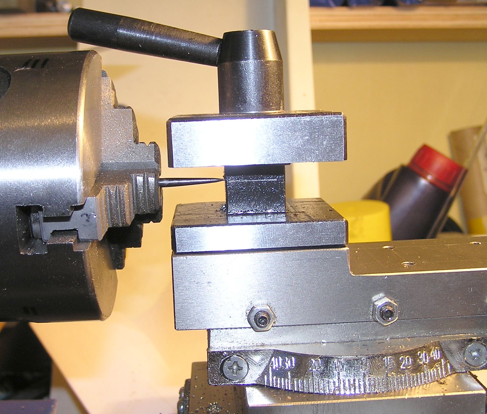

to orysovanie nie je zle len si neviem predstaviť ako možeš takto nastaviť nôž ved predsa doležita je vyška hrotu noža ,mne sa skôr pozdava nastavenie podla foto:
Je to presne tak, do original hlavy strcis jen 8x8, ale u tech delanych mam o 2mm nizsi zakladnu - z fotky to neni dobre videt. K

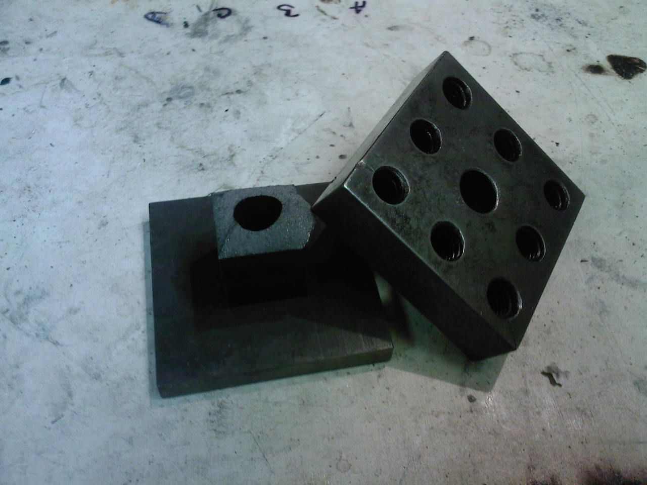

Ještě jeden příspěvek. Měl jsem spoustu RADEKA 12mm a tak jsem si dělal novou nož.hlavu. Takto jsem s ní dopad. Jsou na ni asi obrovský tlaky.

potraviny píše:Ještì jeden pøíspìvek. Mìl jsem spoustu RADEKA 12mm a tak jsem si dìlal novou nož.hlavu. Takto jsem s ní dopad. Jsou na ni asi obrovský tlaky.
co to bol za material ? Tazko z tej fotky urcit ale zda sa to krehky lom zrnity ..

potraviny píše:Ještě jeden příspěvek. Měl jsem spoustu RADEKA 12mm a tak jsem si dělal novou nož.hlavu. Takto jsem s ní dopad. Jsou na ni asi obrovský tlaky.
podľa lomu to bolo kalene alebo to bola liatina?
přiznej se žes ten nůž tam chtěl dorvat přes páku :lol: :lol:

Tu nožovou hlavu mi kalily, což byla asi chyba. Požadoval jsem zakalení pouze šlupičku, kvůli závitům ale asi to s tím kalením přehnali a bylo to moc křehký. Myslel jsem že jádro bude pružný a šlupička kalená.
