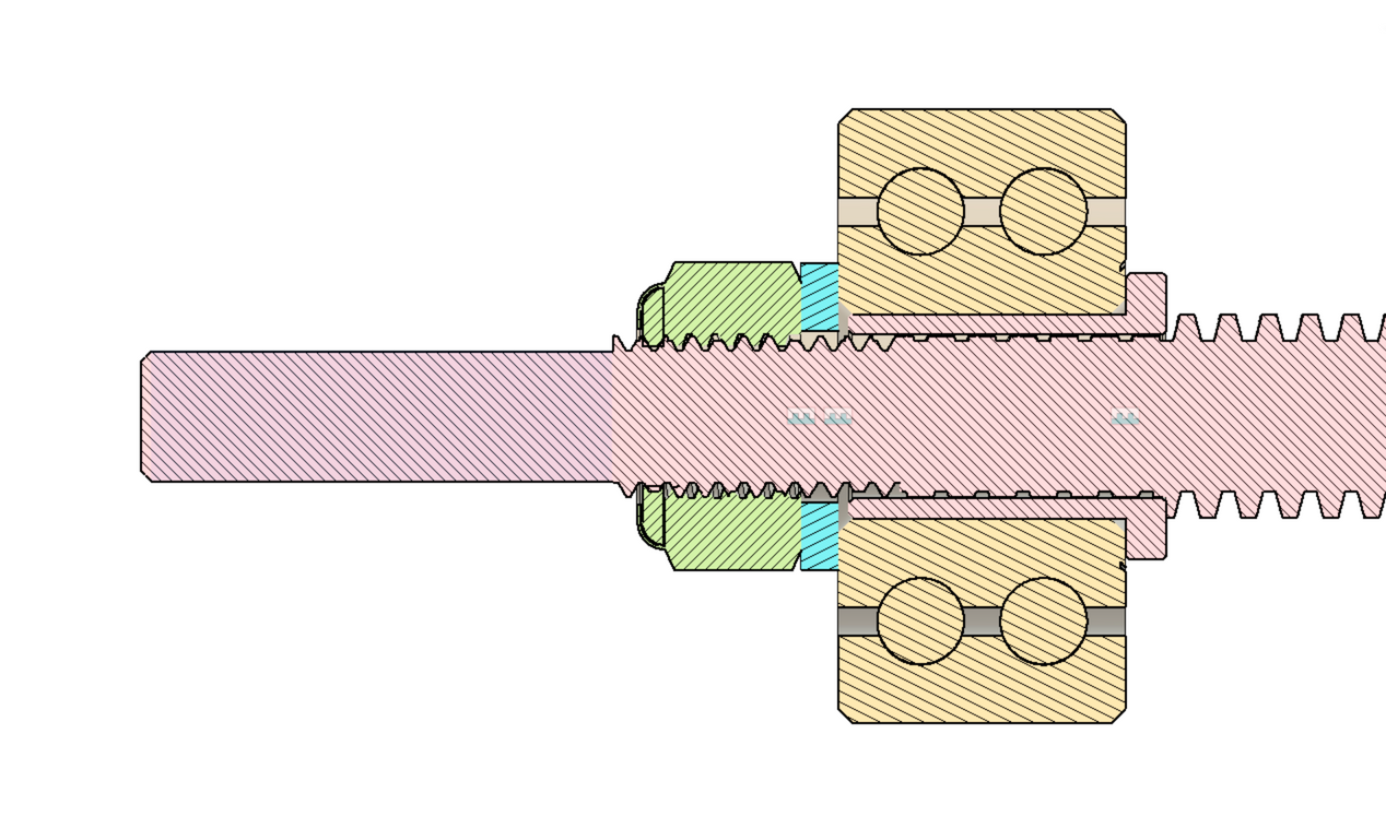

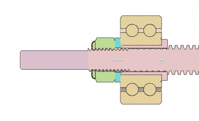

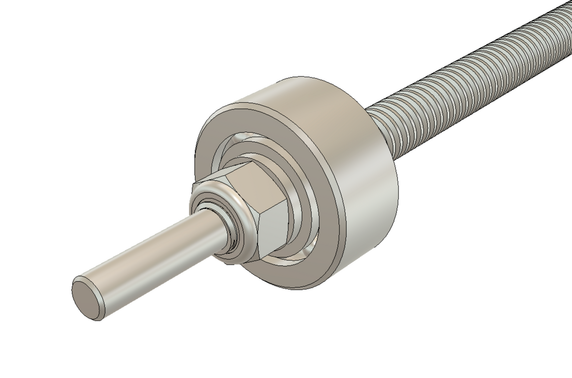

Jinak, řeším nákup Tr šroubů (vč. matic) a s tím i jejich uložení (ve stejném obchodě mají i ložiska, tak bych to vzal najednou). Použil bych 3200 ložisko, šroub sjel na 8mm pro uložení a na 6.35mm pro spojení s pohonem (mezi šroub a ložisko bych udělal redukci). Problém je, že Tr10 šroub má celkem málo masa a v těch 8mm mi zůstává spodek Tr závitu. Na druhou stranu na menší průměry se mi moc jít nechce.
Co vy na to? Ještě si umím představit 7mm uložení a asi 5mm pohon, ale moc se mi to nelíbí a ani nevím, jestli bych tady sehnal M7 očko a pojistnou matici.. :roll:

Ahoj mam to takhle na linearnim pohonu plasmy. Osoustruz sroub s pridavkem a nalisuj na nej to pouzdro. Pak to lizni na spravny prumer abys to mel souose a upni to za sroub do klestiny. Vubec bych se toho nebal, horsi by bylo to zmensovat, pak to bude uz rachyticke.

Bezva, díky za odpověď!
Charon píše: 8. 4. 2020, 9:36 Pak to lizni na spravny prumer abys to mel souose a upni to za sroub do klestiny.
Sorry, trochu mne mate pořadí úkonů v tomto souvětí - upnout za šroub do kleštiny to mám na to líznutí, předpokládám?

Ahoj, samozřejmě, jen hlava si vzpomněla až potom...

Charon píše: 8. 4. 2020, 9:36 Ahoj mam to takhle na linearnim pohonu plasmy. Osoustruz sroub s pridavkem a nalisuj na nej to pouzdro.
konečně se k tomu pomalu dostávám, kolik by měl být ten přídavek, prosím? Šroub je z 12050, pouzdro bude z automatové oceli (jestli to hraje roli), průměr těch 8mm.
Dík, T.
Příspěvky: 6484
31. 5. 2020, 11:07
Ahoj myslim ze tak dve, tri desetiny na prumeru jsem nechaval pridavek, on sroub je horsi nez cista treba hlazenka, musis nechat o trosku vic, jinak to nedrzi. A jeste zalezi jak to budes lisovat, kladivem to neni to prave, pokud nemas lis, tak v nouzi upnout a konikem.

Až tolik? Aha, já čekal pár stovek. Tedy já ale nepotřebuji, aby to drželo nějak zásadně moc, budu to mít staženo maticí vůči čelu (i když asi relativně chabému) na šroubu. Lis nemám, myslel jsem si na to kladivo :oops: (ale samozřejmě jemně). Zkusím koníkem.. Díky, T.
