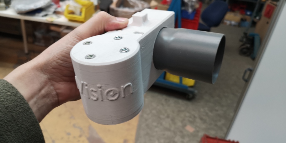

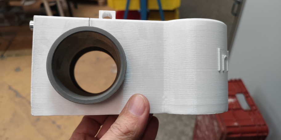

Možná to bude taky tou podložkou (mám MK2.5)
toto jsem tisknul největší, trochu se to hnulo, ale nic hrozného
