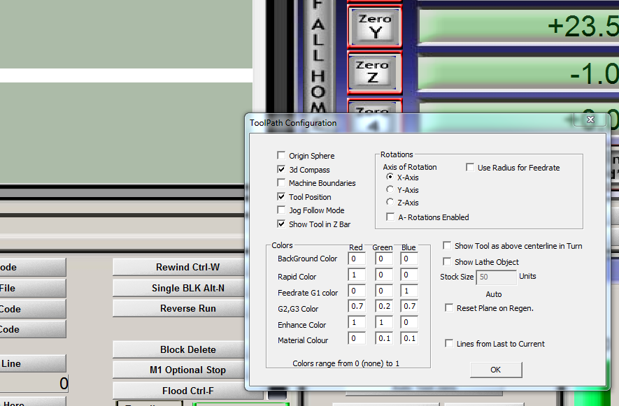

no stihl jsem to jeste dnes , takže moje nastavení je takovéto , ale zřejmě chyba bude jinde , koukam že screen je vytvořen na win 10 a na jakych widlích ti jede to nanečisto a na jakých jede stroj?
patentno
Příspěvky: 27
Registrován: 25. 12. 2019, 5:13
4. 1. 2020, 11:03
Nastaveni mam stejná. Na nečisto nejde nic jenom když mam propojený ke stroji. Myslíš že to dělala ta Win 10?
