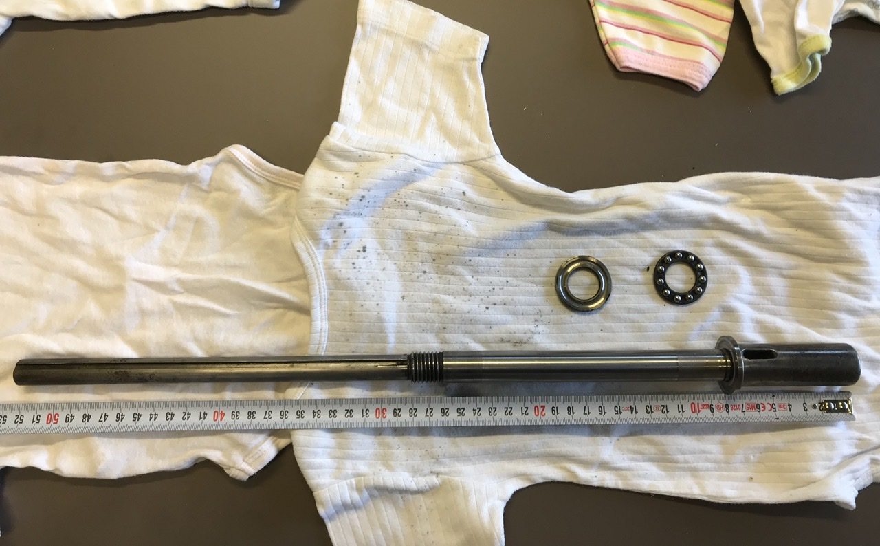

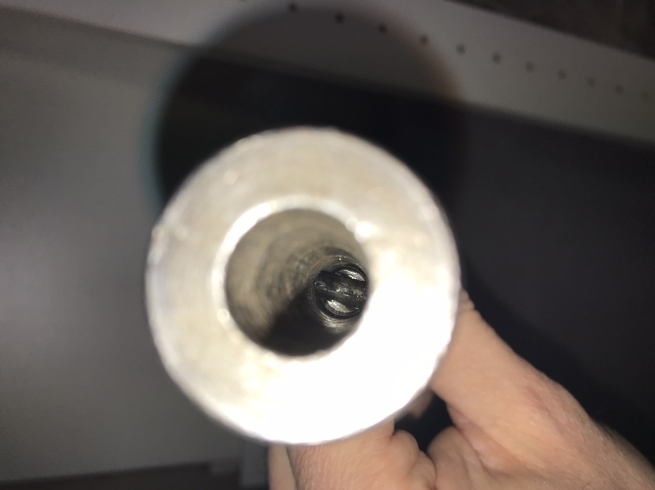

Vlepení zavrtaných červíků by mohlo trochu pomoct. Ale než to uděláš, tak výstružníkem oprav kužel ve vřetenu, nebo ho nech přebrousit. Už v učení do nás vtloukali, že přenos síly ve vřetenu je třením a ne za unašeč. A proto jak kužel ve vřetenu tak kužel nástroje musí být čisté a nepotlučené. A i když se to jmenuje unašeč, tak primárně to slouží k vyrážení ze vřetene vrtačky. Například v pinole koníku u soustruhů je ve většině případů jen kuželová díra, nemají žádné vybrání pro unašeč.

drotena kefka na dremel s nadstavcom a vycistit , takto morse vyzerat nema

No právě ta na dremel

Takze to vypada nadejne... s kolegou jsem se dohodnul a kuzel prelesti. Kdyz to nebude stacit neco vymysli, jak tam dostat pouzdro mk1 nebo kdyz uz tak mk2

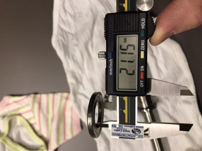

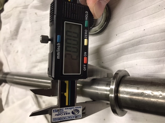

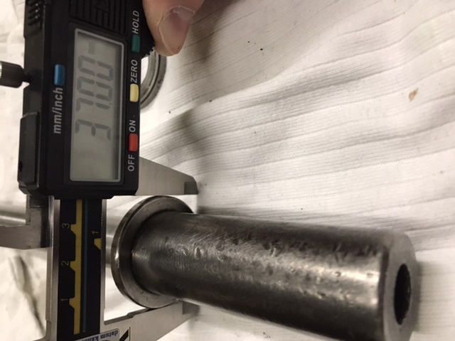

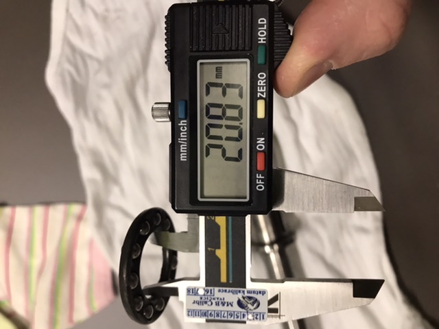

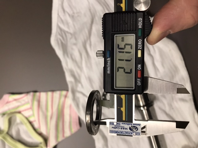

Jeste dotaz ohledne axialniho loziska
Spodni krouzek je na pevno s vretenem. Aspon teda nejde sundat
Na internetu jsem nasel lozisko 51104
vnitrni prumer 20
Vnejsi prumer 35
Ale ma i spodni krouzek. Jak to vyresit?

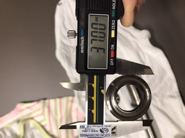

Puvodni lozisko ma vnejsi prumer 37
A vnitrni 21,1 predopokladam vybehane...
Diky za rady

Jde sundat, lis, opřít a je to. Násilí nevhodné :D

ked odtial nedostanes ten spodny kruzok, tak tam daj kalenu brusenu podlozku tak 0.75mm a valcekove lozisko, ked nebude sediet na hrubku tak z povodneho spodneho kruzku uber na sustruhu

Sundat by jít mělo - ale chce to třeba nahřát nebo to dát na hodinu do mrazáku ;-)
Sajmon píše: 24. 3. 2020, 7:25Jeste dotaz ohledne axialniho loziska
Diky za rady
No to je otázka - pokud ano budeš muset asi udělat nějaký mezikroužek.

Na lisu to lehce vylisuješ, když to bude protestovat, nahřátí kroužku pomůže, jeho hmota je malá a vřeteno se ještě neohřeje. Zpět můžeš nový nahřát taky, ale většinou stačí dát hřídel do mrazáku a ložisko pokojovka. Jen to tam vracej kompletní a dej pozor kterou stranou ložiska, kroužky nemají stejné vnitřní průměry.

Ještě prověř to ložisko - schválně sem dej detailní fotku kuliček a obou kroužků - ono chodilo blbě před rozebráním?

zle som pozrel foto, az potom som si vsimol ze to drzi na rozdielnom priemere vretenika :)
lebo so uz videl aj take kde bol kruzok na gulatine ale tak nafest ze sa musel rozrezat , museli ho tam davat zeravy na zmrazeny hriadel :)
