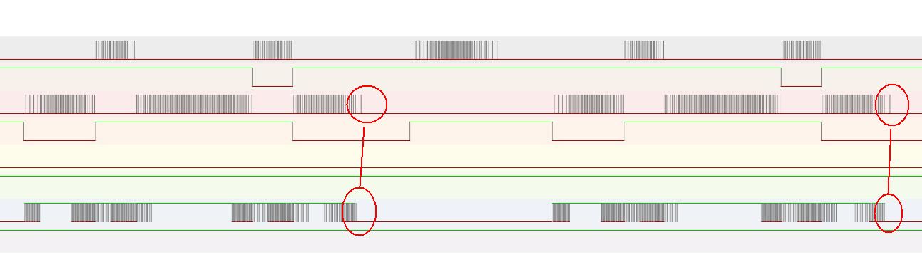

Laser většinou nepoužívám na gravírování, ale hlavně na řezání. A mám problém s řízením výkonu.
Když použiju konstatní výkon, tak jsou místa kde laser jede pomalu (rohy atd.) přepálené. Když použiju dynamické řízení výkonu, které mění výkon laseru v závislosti na rychlosti, tak jsou ty rohy OK, ale často zůstávají nedopálené můstky v místech konce řezu.
Tak jsem se konečně rozhoupal k tomu to změřit. Připojil jsem na signály DIR/STEP a PWM logicky analyzátor.
No a to, co jsem naměřil, se mi vůbec nelíbí.
Prvních 6 signálů je vždy STEP a DIR pro osy X, Y, Z, pod tím je výstup PWM.
Zajímat nás budou 3. a 7. signál, tj. STEP osy Y a výstup PWM.
Na prvním obrázku je režim konstatního výkonu. Je tady vidět, že osa dojede (STEP už se negeneruje), ale laser ještě nějakou dobu svítí. Možná by mohl zhasnout dřív, ale budiž.

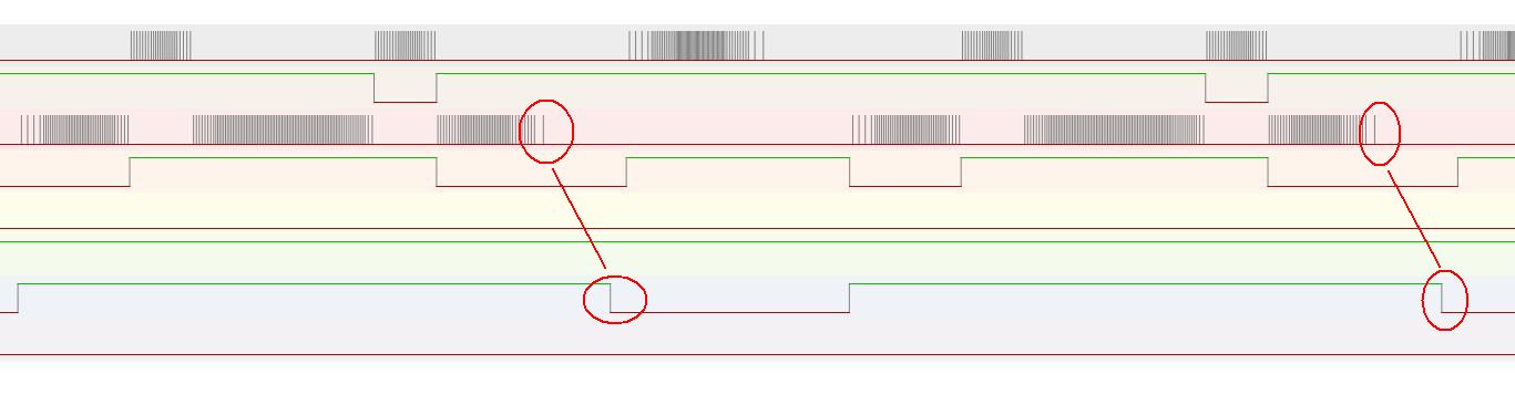

Na druhém obrázku je to samé s dynamickým řízením výkonu. A tady je vidět, že osa ještě dojíždí (ještě se generují poslední pulzy STEP), ale laser už je v předstihu vypnutý!
Takže s tím řízením laseru nejsem spokojený ani v jednom případě.
Bude to chtít ještě hlubší analýzu, udělat nějaké testovací G-kódy. Ale už teď je vidět, že je tady něco shnilého.

Že by to nestíhal procesor? Minulý rok jsem stavěl jednoúčelový stroj(okružní pilu), který vyřezával na povrch komolého kuželu drážku, nejenom příčně a podélně, ale i pod úhlem. Tady jsem se dostal na doraz procesoru docela rychle a nakonec jsem musel použít dva, se synchronizovaným startem. U toho laseru (teď jen blábolím, neb to neznám) by možná stálo za to použít BRBL určené pro 32b procesory. Je to o tolik rychlejší než na původním AVR, že 3D tiskárna jede na dvojnásobné mikrokrokování. U dospělých laserů se o to stará fakt výkonné hradlové pole s paralelní zpracováním dat.
3. 2. 2020, 8:33
Jo, test na STM32 je v plánu.
Já jsem to změřil dneska, a bohužel budu celý zbytek týdne mimo. Takže zatím ani nemůžu udělat pořádné testy na stávajícím HW.
Pomalým procesorem by teoreticky mohlo být to zpožděné vypnutí laseru v módu kontinuálního výkonu. Ale to, že to v dynamickém módu vypne laser předčasně, je podle mě chyba v GRBL.

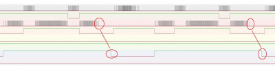

vidim spravne ze tam jsou cca 3-4 kmitocty v rampe z plne rychlosti do nulove?
neni to malo?
cekal bych plynulejsi deceleraci aby se to krokaci vic libilo
3. 2. 2020, 8:48

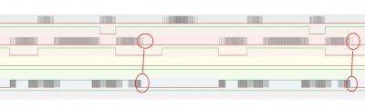

Ano, úplně plynulé to není.
Tady je ukázka v podrobnějším rozlišení.
Až bude chvilka, tak to musím pro zajímavost změřit na LinuxCNC, a to přes LPT a přes Mesu.
