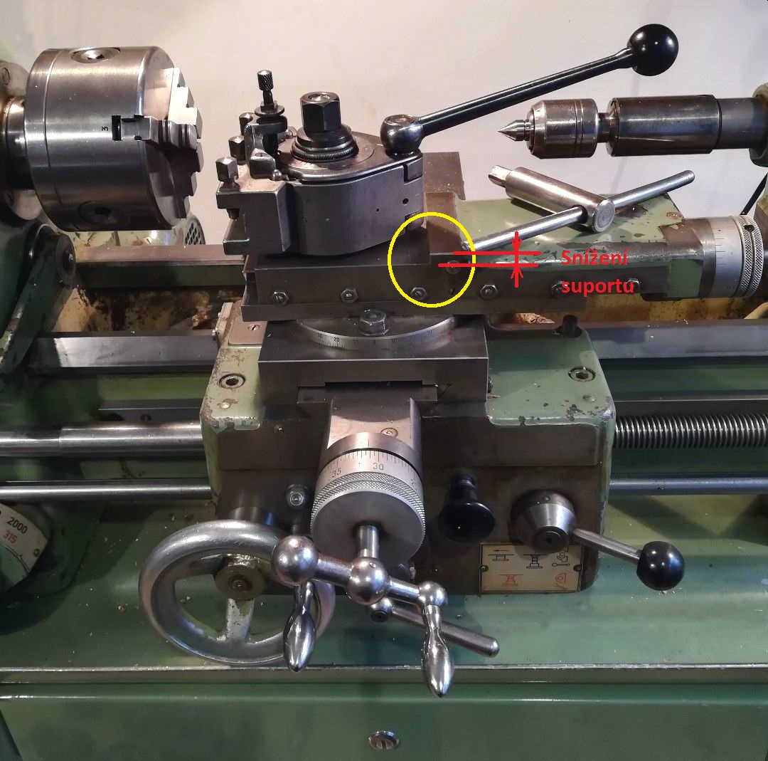

Chci mít stroj na práci, ne na výstavu. Ale než zakrojim do litiny tak si chci být jistý tím, co dělám a že jsem prošel všechny možnosti.
1) nechat malý držák 250-000. Nevýhody jsou zmíněné výše.
2) odfrezovat z plochy suportu cca 3-5 mm, dle zvoleného QCTP. Zde mám možná neopodstatnenou obavu z prohybani suportu. Ta masa tam je zřejmě z nějakého důvodu. Ale je to asi nejschůdnejsi řešení.
3) spodní plochy jednotlivých držáku nožů odfrezovat. Zde je možná ztráta pevnosti uchycení nože.
4) nechat udělat nový suport přizpůsobeny pro zamýšlený QCTP. Nejsložitější a nejdražší varianta. Ovšem dal by se vymyslet praktičtější tvar suportu, třeba s T drazkama apod...
5)?
Třeba ten kluk se zrekonstruovaným Weilerem ze začátku vlákna má multifix (asi A), používá držáky VBD 16x16, ale nevypadá že by měl snížený suport. Přitom má stejný soustruh jako já. Velikost suportu se zdá stejná, ale jemu to funguje.

U 100 mas na drziaku 4mm, u 111 mas drziak 7,5mm. (ak uvazim noz 10mm a vysku 15mm na stred) Ked zoberies z drziaku 2,5mm budes na 5,5 mm a to je vzdy viac ako 4mm u stovky, navyse na vecsej ploche res vzdialenosti. No ale uz si kupil to 100.
Pripadne zobrat z toho suportu 2,5mm to by asi zvladol... Alebo si to rozdel na 1mm suportu a 1,5 drziaku, ale vela prace no....

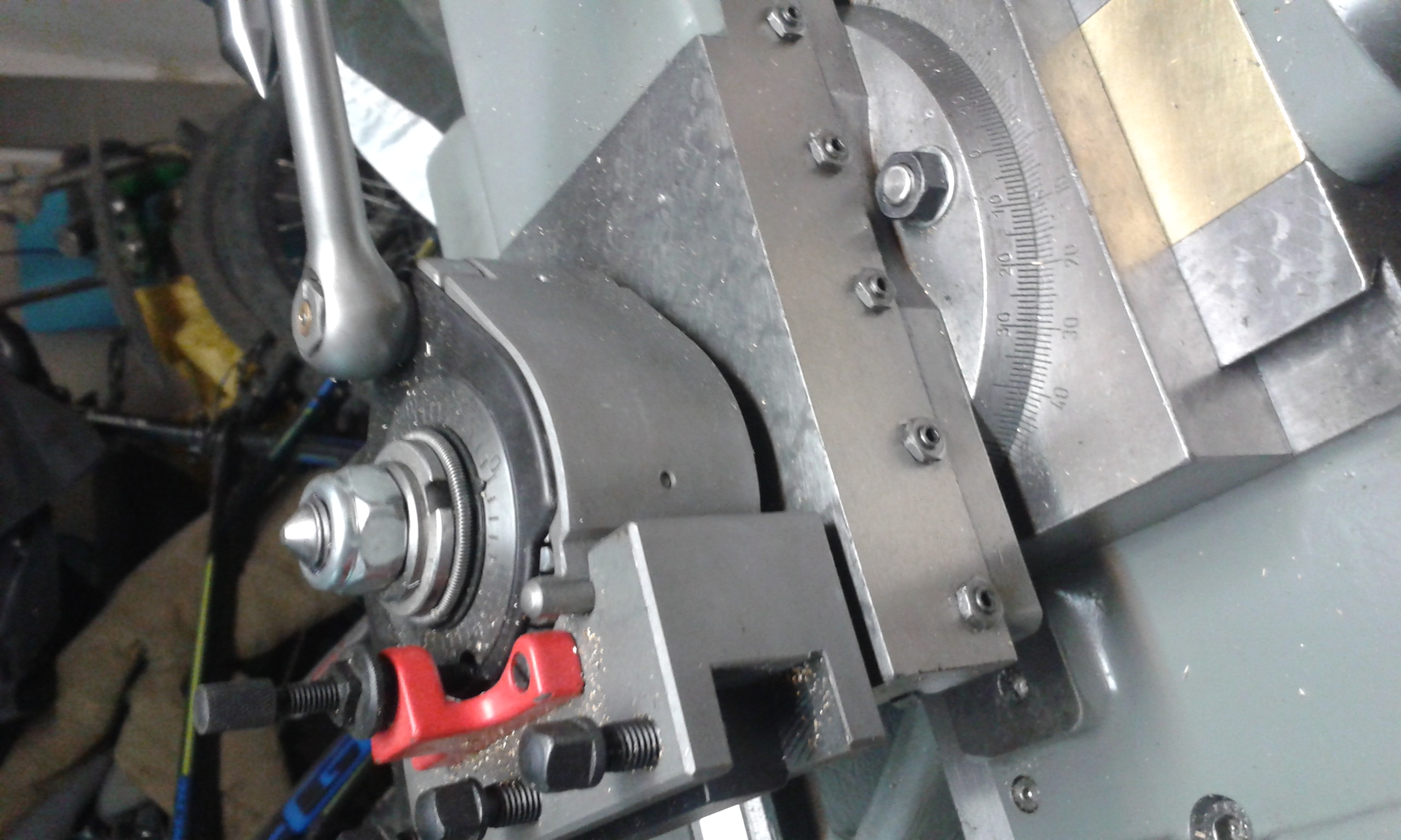

Podívej se na výšku nože v nožovém držáku a způsobu odbroušení na původním suportu s multifixem
a tady ho s tripanem připravil o nožové saně:

Měřil jsem to ještě jednou a vyšlo mi z toho, že když koupím Multifix vel. Ab a uberu suport o 1,3mm, tak můžu v pohodě používat nože 10x10. Při úběru 3,3mm tam dám bez úpravy 12x12 a teď vidím že i snížené nože 16x16. Na suportu jde odebrat až 5mm, viz obrázek výše.
Takže to by mohla být cesta, snížil bych suport o 3,3mm, osadil Multifixem Ab a používal snížené držáky na VBD a Radeko a ostatní nože 12x12.
Jde-li bezpecne ubrat 5, uber 5. Pak pri stelovani noze budes litovat ze nemůžeš dolu o desetinku, dvě. A budes muset prilizavat nuž, tohle bude o moc pohodlnejsi.
Na svém waileru jsem ubral cca 3mm aby tam vlezla velikost A, ale pozor po odfrézování se suport celkem slušně prohnul, měl jsem ho předtím již zaškrabný a nezbylo než ho zaškrbnout znova, stejnou zkušenost mám i z broušením příčného suportu kde jsem nechal jen přejet vrchní stranu jen aby to nějak vypadalo, byla dost domlácená a taky na zaškrabaném suportu, dědula to jen dvakrát líznul po dvou stovkách a výsledek prohnutý suport a znova škrabat.
