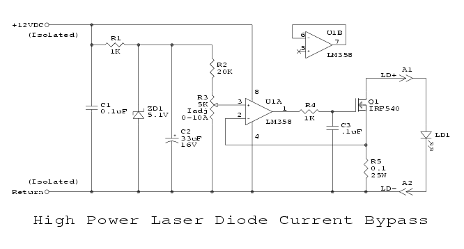

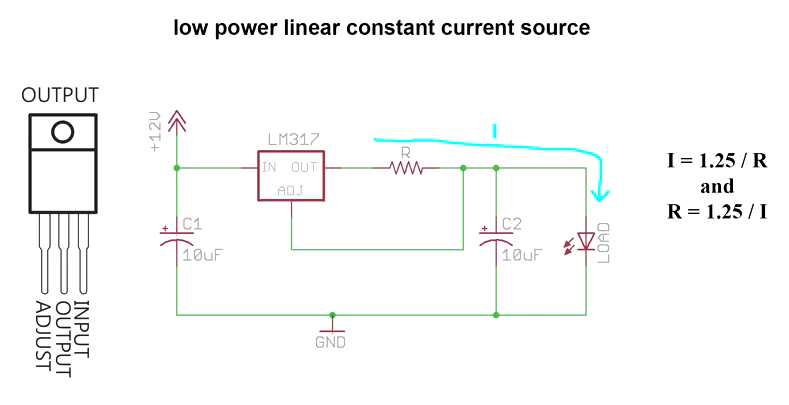

Ta laserová dioda samozřejmě musí být zapojená proti napájení.
To zapojení, které jsi stavěl, je jen neřízený proudový zdroj. To můžeš udělat mnohem snadněji jen s nějakým stabilizátorem (třeba LM317) a jedním odporem. Viz první obrázek. Že ti ten tranzistor hřeje je samozřejmé. Pracuje v lineárním režimu a musíš na něm utopit velký výkon. Pokud ti poteče laserem třeba těch 350mA a bude na něm 3.5V, tak na tom tranzistoru vyzáříš cca 3W ztrátového výkonu [(12V-3.5V)*0.35A]. A to už je pořádně znát. Stejně to samozřejmě bude i pokud použiješ třeba ten LM317. Pokud nechceš aby to tolik hřálo, tak sniž napájecí napětí třeba na 6V, nebo postav nějaký spínaný driver.
Ale u laseru je asi spíš záměrem to rychle spínat pro možnost gravírování. Tak tady jsou ještě další 2 jednoduché drivery, tentokrát s možností spínání.
Všimni si tam, že je tam vždy ještě dodatečný odpor, kterým přes laser teče malý proud i ve chvíli, kdy nemá svítit. Jde o to, aby byla ta laserová dioda "předbuzena" a dokázala pak rychle zapnout. Při nízkých frekvencích spínání to není nutné, ale při vysokých ano.
Velikosti odporů samozřejmě musíš přepočítat podle proudu tvého konkrétního laseru.

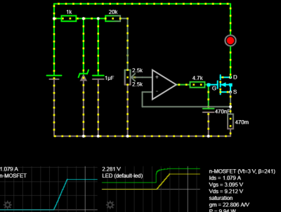

marabu> nechces si radeji to sve puvodni zapojeni jen mirne upravit?
NFET proudovy zdroj 2A max

marabu> mrkni na muj obrazek. Psal jsi ze to mas sestavene na nepajivem poli. ..tak jsem v rychlosti pouzil v podstate to tvoje zapojeni a komponenty, pouze nyni je ten FET ziveny z napajecich 12V a jsou doladene hodnoty par pasivnich komponent (R a C) tak, aby proud sel regulovat do 2A. To by ti melo vyhovovat ne? Krom toho ze ten FET bude celkem dost topit...
Pripadne si na eBay kup nejaky jednoduchy proudovy zdroj (treba s tou LM317), hotove PCB te bude stat par korun.

Dawe, ale na tvem obrazku porad ten FET jede v linearnim rezimu a bude topit. To, co sem postoval Mex pouziva bipolarni tranzistor jako proudovy zdroj a FET na spinani PWM modulace.

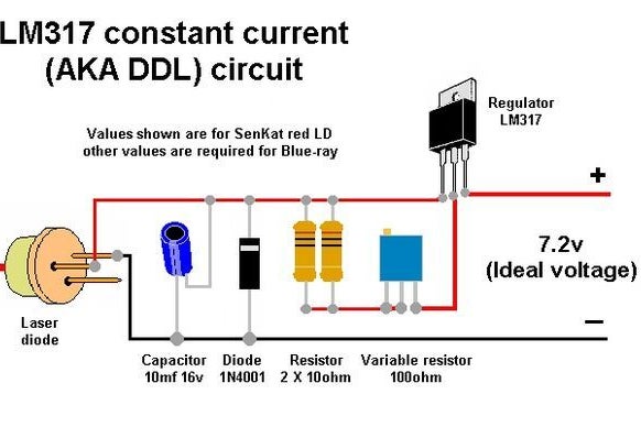

S LM317 jsem dělal na netu je spousta schemat ale jak bych to popsal nemělo to plynulou regulaci odpálil jsem asi 5 diod
a spínal jsem to dle tohodle obrázku

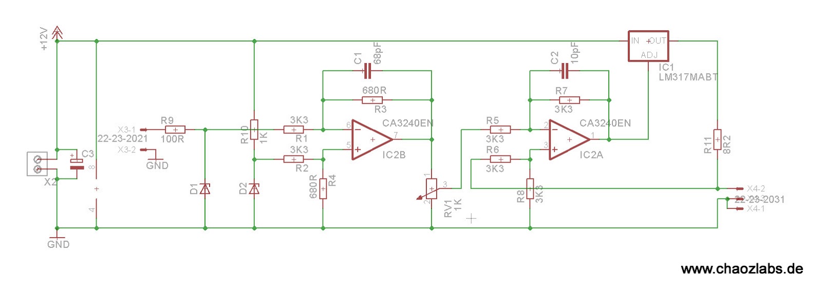

co tohle

Pořádně si ujasni, co budeš tím driverem napájet. Pokud to bude holá laserová dioda, tak je třeba postavit nějaký proudový zdroj. Ale pokud je to ale už hotový laserový modul, tak ty už mají proudový omezovač v sobě.
Třeba na tom druhém schematu z 25.01.2020 16:17 je použitý právě takový modul, co už má elektroniku v sobě. Takže se napájí jen napěťovým stabilizátorem 5V.
Ale na tom prvním schematu z tohoto postu je jen holá laserová dioda, a ta je pak správně napájená z proudového zdroje, tvořeného LM317.
Píšeš, že to chceš s řízením. Polovodičový laser se dá analogové (tj. změnou proudu) řídit jen v poměrně malém rozsahu. Řekněme tak mezi 60-100%, při nižším proudu vypadne z laserového režimu a začne fungovat jako LED.
Takže proto se v praxi pro řízení používá PWM.
Oba ty drivery s tranzistorem na výstupu, které jsem tu postoval, to řízení pomocí PWM poskytují. Dá se to dodělat i do toho tvého původního zapojení. V nejjednodušším případě by stačilo tranzistorem stahovat vstup + toho operáku (pin 3) na zem.
Ale bylo by dobré tam udělat ještě nějaké drobné změny. Zvětšil bych odpor R1 třeba na 3k3 nebo 4k7, abys zbytečně nepálil moc energie na té zenerce. A hlavně bych vyhodil kondenzátor C3, který bude výrazně zpomalovat odezvu na PWM. Odpor R4 bych asi zmenšil třeba tak na 100R.
Laserovou diodu je třeba samozřejmě zapojit mezi drain toho FETu a +12V, jak jsi už sám psal. No a mezi katodu laseru a GND můžeš dát ten odpor pro malý klidový proud. Nastavil bych ho tak na 2% maximálního proudu laseru.

prcek píše: 25. 1. 2020, 2:39 Dawe, ale na tvem obrazku porad ten FET jede v linearnim rezimu a bude topit. To, co sem postoval Mex pouziva bipolarni tranzistor jako proudovy zdroj a FET na spinani PWM modulace.
Ja vim ze to je linearni zdroj, taky jsem to zminil. Ale kdyby mu to momentalne pomohlo...tak jsem mu to jeho vychozi schema v rychlosti opravil. Jinak teda 9W (12V Vdd @1A) ten N-FET s chladicem v klidu zvlada. Kdyby chtel pozdeji ucinit za dost efektivite, tak muze Vdd pred diodou srazit tak ze ze tam vlozi DC/DC buck konvertor za dvacku a ma to vyreseno. Pripadne rovnou misto 12V Vdd pouzit 5V....
